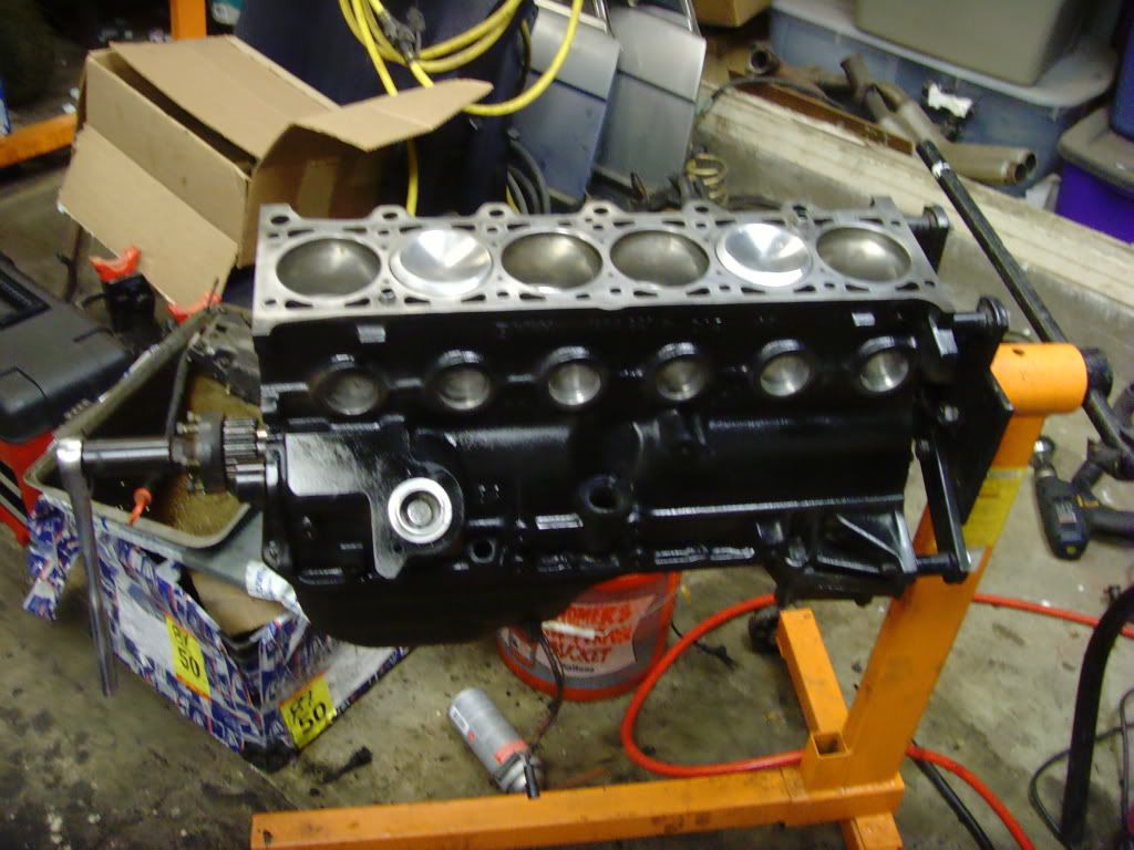

вот фотка "super eta" низа, посмотри на форму поршней! такие ставились по словам америкосов с 87 по 88 год вроде у них, и они за этими низами гоняются, потому как это самый быстрый и простой вариант для переделки в "327i" - меняют они в таком раскладе только ЭБУ и распред!
я предлагаю сделать такие же поршни, посчитать СЖ результирующую, заливать соответствующий бензин и РАДОВАТЬСЯ =)
