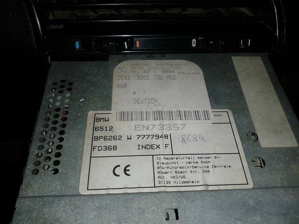

Возможно вообще? Vin такой. WBACE51070EN73357
0102 не принимает, да и вряд ли там был бы код мафона. На боку есть полустертая печать с цифрами толи 8684, толи 8681 ..... 8687 тоже пробовал .....  продавец делает большие глаза и говорит что на боку это и есть код и мафон его родной с завода е34. Но по накейке уже видно, что нет. Но тем не менее отправлять обратно не охото. Внешнее состояние и состояние экрана - идеальные.

« Ответ #1 : 23 Мая 2013, 11:10:32 »
попробуй 5949
хотя на самой магнитоле написано 8684...

попробую. а почему 5949?
8684 ручкой это я написал:
у меня есть еще точно такой же, с извесным кодом. у них может быть одинаковый код?
не хочется делать слишком много попыток, щас 1 попытка, потом блокировка на час. будет ли еще три, через час - я не знаю......

Серийный номер магнитафона  полностью напиши попробую в программу забить.

« Ответ #4 : 23 Мая 2013, 14:14:24 »
программа так выдает по номеру мафона

« Ответ #5 : 23 Мая 2013, 16:22:50 »
первый выдает тоже код 5949, второй 1949
где его узнать? Это номер детали или серийной номер конкретного мафона?
понил! Попробую)
Второй тоже можно попробовать.

« Ответ #9 : 26 Мая 2013, 18:20:36 »
попробуй 5949
5949 подошло, спасибо большое))))))

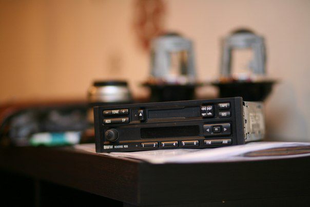

« Ответ #12 : 27 Мая 2013, 14:10:30 »
Что за майфун? Тоже себе ищу. Купил касетный с Питера а он код не просит, только лампочка мигает, как реанимировать?
« Ответ #13 : 27 Мая 2013, 21:08:10 »
вот такой.
ламопчка мигает. скорее всего питание не полностью подключил. +12 должно быть на 5 и 9 контактах
