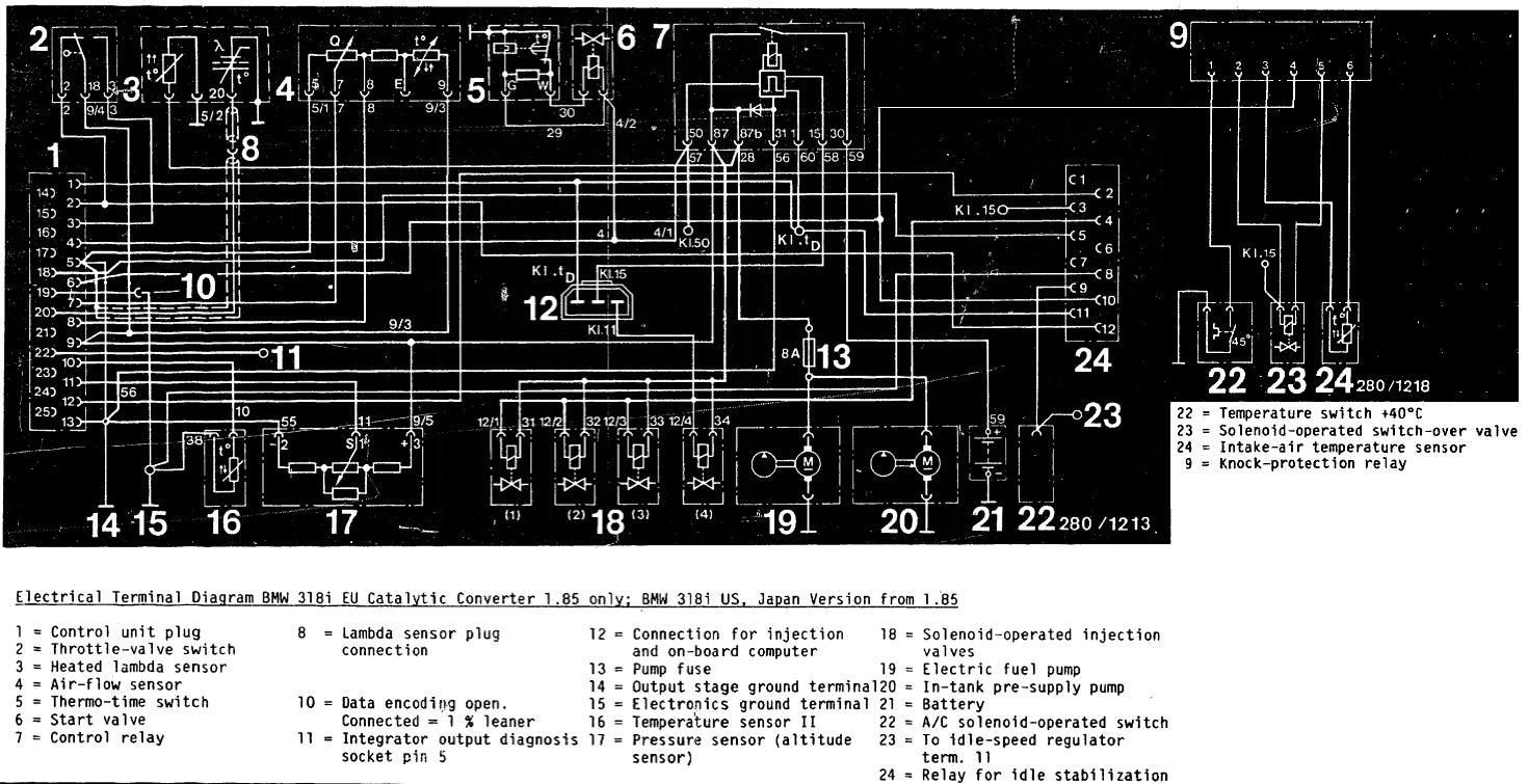

срочно нужна электро схема л джета м10, буду проверять проводку, неработает инжектор нет минуса на форсунки

и еще такой вопрост откуда звонить минус на форсунки ?)))) спасибо

« Ответ #2 : 26 Мая 2013, 15:37:48 »
  • E28 518 10.1982, Е28 520 01.03.1985
  • Сообщений: 6
« Ответ #3 : 12 Июня 2013, 10:43:30 »
M10 318 с лямбдой и клапаном управления вакуумным опережением зажигания
