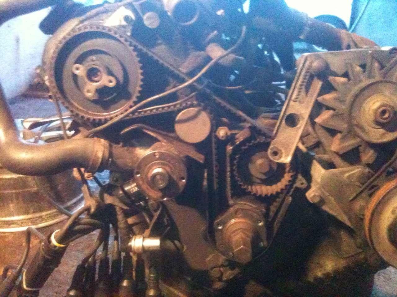

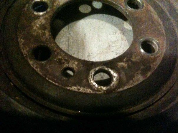

Вообщем то сабж в шапке...есть б27 , шпонка шкива целая.
Проблема в том что шкив можно рукой покачать влево-вправо на пару градусов.Сегодня скинул передние крышки , ничего криминального не увидел за исключением небольшого провисания ремня в районе шкива, соб-но изза которого вся эта хрень видимо и происходит...как фиксить господа?

Чёт не понял - у тебя шкив болтается относительно шестерни? Или болтается шестерня? Шкив и шестерня должны жёстко быть прикреплены к коленвалу и крутится только вместе с ним. Если шкив болтается на шестерне то надо проверить его на другой шестерне или попробовать другой шкив на этой. Соответственно менять либо шкив, либо шестерню либо и то и то. Если шестерня болтается на колене это полный ПЭ, тут надо смотреть шестерню, шпонку и посадочное место шпонки в колене.

А по моему на данных фотках ремень ГРМ натянут не или я чет путаю? Я так понял шпонуа имеется ввиду  та что на фото? Так она вродь за шкив привода доп агрегатов отвечает.... Какой ремень не натягивается точно про ГРМ разговор ведем?

Ремень грм, шкив качается вместе с шестерней, соот-но вместе с коленом...

Да с коленом вместе, причем тут вкладыши?) Если смотреть на последнее фото , то поджимаешь слева ремень, люфтить перестает...мне все таки кажется Abra прав, не тот ремень поставили. Машина с этим мотором ехала отлично, но на низах поттупливала. Если руками покачивать шкив передний , то все агрегаты стоят на месте, видно только как ремень натягивается-расслабляется в районе нижней шестерни.
