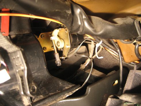

А есть фото данного девайса ??

Фото чего сделать? Датчик температуры в разделе продам недавно продавали.

« Ответ #8 : 27 Мая 2013, 12:39:34 »
самой печки с электро приводом

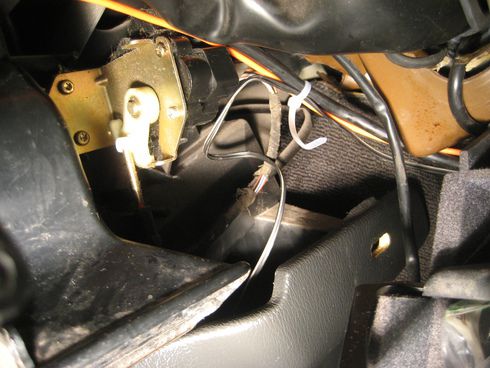

« Ответ #14 : 03 Июня 2013, 19:09:29 »
сделал фото, разобрав пол авто :) Положение холод-тепло

« Ответ #15 : 03 Июня 2013, 21:31:04 »
Что-то я так и не понял, что именно было сделано.
