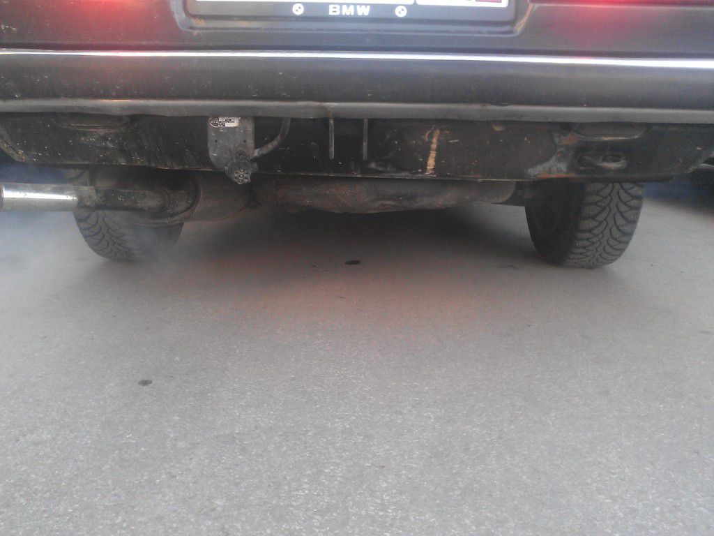

    Но появилась новая проблема. Теперь она дико дымит (причём чем она сильнее разогревается, тем сильнее дымит) и обороты ниже 2000 не падают. Примерно там и держатся.
    Вышел из машины посмотреть как там глушитель и ох**л....
    http://youtu.be/fo8nJxWmKkk
    На видео всё видно. Похоже менять его придётся. А может и варить есть что. Смотреть надо подробнее..
    А ещё заметил масленное пятно. Что это может протекать?

    Похоже что с редуктора капает.

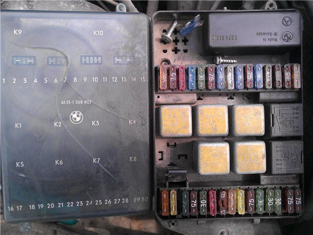

    « Ответ #32 : 09 Июня 2013, 10:38:53 »
    Пришла мне в голову мысль: поменять предохранители. Пошёл в ближайший магазин автозапчестей и купил горсточку 7,5А, 15А и 30А. Заодно 2 салонные лампочки и одну на подсветку номера (вторая лампочка вообще хрен знает от чего [не горит]).
    Вот так выглядит блок предохранителей.
    Поменяв предохранители, ничего не изменилось. Левый габарит не загорелся, приборка не загорелась. В салоне лампочки поменял. Левая загорелась, правая нет. И теперь у меня защёлки, которые надо отгибать чтобы открыть светильники, обе сломаны...
    В подсветке номера лампочку сменил..думал ярче будет. Нифига..
    • BMW E30 323i M20B23 L-jetronic -> 325e M20B27 motronic 1.0
    • Сообщений: 151
    • Репутация +4/-0
    « Ответ #33 : 09 Июня 2013, 11:02:54 »
    А вообще были перегоревшие предохранители?
    Негорящий габарит - отошла или перегорела лампа в фонаре (50/50).
    Правый плафон салона скорее всего менять целиком. +12 на него приходит, должен гореть. Попробуй поменять местами с левым чтобы точно убедиться.
    Правый фонарь подсветки номера покрашен, поэтому тускло горит ;) Левый "неизвестно от чего" горел даже ярче))) Меняй оба (стоят чуть больше 200р. за штуку).

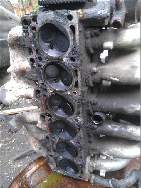

    « Ответ #37 : 12 Июня 2013, 19:33:23 »

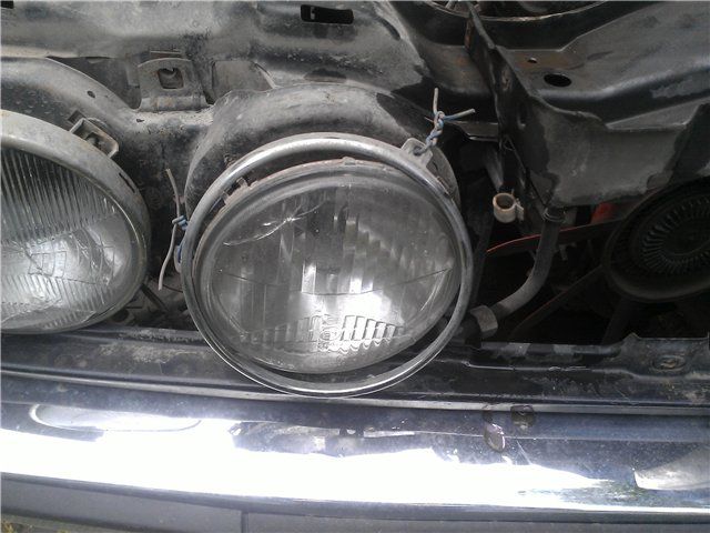

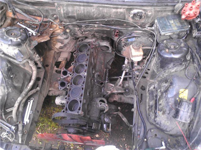

    Перевезли сегодня 30`ика ко мне на участок чтобы вынуть из него двигатель.
    Сил нет подробно описывать сколько колхоза и ужаса нашлось в процессе. Может быть что-то увидите на фото. Ну или DN опишет свои впечатления в этой теме :) Кстати спасибо ему огромное за помощь! Без него..за неделю бы не управился.
    Теперь осталось вытащить блок цилиндров, снять коробку и выхлопную систему. Думаю за выходные сделаю.

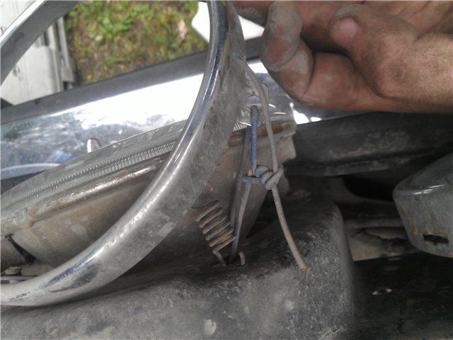

    « Ответ #38 : 12 Июня 2013, 19:47:36 »
    фары на пружинках ^^

    « Ответ #40 : 13 Июня 2013, 09:21:52 »
    Посмотри на фотки чуть выше:) у меня фары на святом духе держались))) не удивительно что там один габарит не горит  ;D
