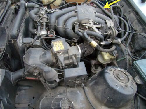

Проблема такая: двиг м20б20,джетроник,84г.в. Заводитса на холоднуюю отлично, но тут же глохнет. Ощущение, что выставлены малые обороты ХХ. Когда двигатель прогретый, обороты 400-500 по тахометру. На холоднуюю стрелка вообще лежит
http://content.foto.mail.ru/bk/plaster89/BMW/i-1.jpg
Приборка, по словам бывшего хозяина, М-очная, может ли тахометр врать в данном случае?
Как повысить обороты ХХ?
Вот фоты двигателя
http://content.foto.mail.ru/bk/plaster89/BMW/i-4.jpg
http://content.foto.mail.ru/bk/plaster89/BMW/i-9.jpg
http://content.foto.mail.ru/bk/plaster89/BMW/i-8.jpg
Что за девайс, в который вставлена синяя фишка?? Колхоз ли это? Догадываюсь, что это датчик ХХ. Снимал клему с него на заведенном двигателе, ничего не происходит.
И еще. Деталь под номером 30. Я так понял ее шток должен упиратьса в рычаг привода. У меня не упираетса не при каких условиях, всмысле при резком нажатии на педаль газа. Почему так?

« Ответ #1 : 14 Ноября 2007, 20:41:22 »
Отвечу на часть вопросов.
1. Приборка и правда похожа на М-очную (красные стрелки). Е30 М3 использует 4-цилиндровый двигатель S14, поэтому если у тебя на 6цилиндровом моторе стоит приборка с 4-цилиндровым кодером - она бы наоборот завышала обороты двигателя, а не занижала их. Так что похоже у тебя и правда ОЧЕНЬ низкие обороты ХХ.
2. Отрегулировать обороты ХХ можно винтом вверху впускного коллектора. Трубка, в которой находится этот винт, обведена красным. Это обычный винт, который открывает дополнительный поток воздуха в обход дросселя. Против часовой стрелки - откручиваем болт - даем больше воздуха измеренного расходомером - обороты ХХ повышаются. Если крутим по часовой стрелке, соответственно закрываем воздух и имеем обратный эффект.
3. Похоже, прогревочные обороты у тебя отсутствуют как класс. Тут уж надо проверять дополнительную воздушную заслонку (вот тут не уверен, должна она быть на м20 джетронике или нет) и ту самую деталь №30...
По поводу синей фишки - без понятия.
BMW_3xx_i
« Ответ #2 : 14 Ноября 2007, 20:45:33 »
на м20 она связана с контуром о.ж. и по мере прогрема двига она просто перекрывает подачу доп. воздуха

клапан на фото3 и 4 вижу впервые
BMW_3xx_i
« Ответ #5 : 14 Ноября 2007, 21:16:22 »
тахометр не от м3 на м3 вместо экономерта температура масла
viper
« Ответ #6 : 14 Ноября 2007, 21:28:52 »
Значит от is'ки :)

« Ответ #8 : 14 Ноября 2007, 22:01:34 »
2viper спасибо, очень понятно розьяснил.
Насчет прогревочных оборотов: когда подержиш минутку 1000 оборотв, так мотор уже не глохнет, а обороты скачут от минимума(как на фото приборки) до 500. После того как стрелка указателя температуры зашла за синюю зону они уже не скачут, но очень малы(от силы 300), когда прогрелась машинка они уже 400-500.
2BMW_3xx_i Спасибо. Фотки я не выкладывал, ато сообщение какоето грамоздкое и нечитабельное.
А где находитса доп. воздушная заслонка на м20?
Это она?
http://bmw-e30.5go.ru/html/6_7.htm

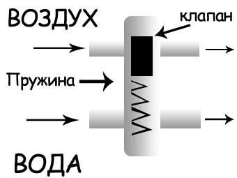

« Ответ #11 : 14 Ноября 2007, 23:55:19 »
1. можно... снимаешь его и кидаешь в кипяток.... клапан воздушной части должен закрываться, по мере остываня - открываться... (принцып как у термостата)
схематически он выглядит так
2. да

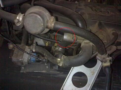

« Ответ #12 : 15 Ноября 2007, 19:56:36 »
Выставил обороты ХХ
теперь вот так:
2BMW_3xx_i вот тот шланг на который Вы указевали. Он идет в тройник потом в гофр. Но по мойму я его нашел. Он виден на фото, прям в центре, чуть ниже тройничка, который входит в гофр, он?. Прийдетьса сливать тосол.
И все же, что за приблуда, в которую входит синяя клема, что это по Вашему мнению? Что на его месте должно быть?
Спасибо за ответы.

BMW_3xx_i
« Ответ #13 : 15 Ноября 2007, 20:21:57 »
для того чтоб ответить что за приблуда надо знать как она работает... ну хоть когда врубается - вырубается и что при этом вырубает...
да это он.... тосол сливать не обязятельно... можно просто пережать трубки чтоб он не убегал.......
мда ... вот посмотрел на колличество трубок..... подзабыл немного)))))
з.ы. просто посмотри по книжке какой и куда патрубок долен идти... и выкинь лишнее, (если есть колхоз) тогда всё заработает....
BMW_3xx_i
« Ответ #14 : 15 Ноября 2007, 20:26:20 »
вспомнил.... я всегда задавал вопрос что за штекерок не задействован в джетронике под капотом, потом оказалость что это выход на эл. клапан.... так вот у тебя то стоит эл клапан который рулит подачей воздуха... тоесть к холостым он имеет прямое отношение.....как мне показалось... а управляет ли им мозг или как-то по другому.... х.з. короче то колхоз... и если работает неправильно то выкинь его и сделай как положено с завода...
