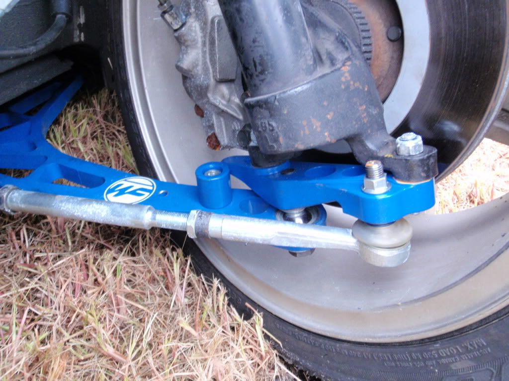

Немножко не пойму как устанавливается эта сошка на авто, есть у кого нибудь фото установленного варианта?
А чертежи? :)
  • E30 rb26dett, Silvia S13.

« Ответ #14 : 30 Июня 2013, 19:38:20 »
  • е34 520, е30 316 coupe + V8 4.4

« Ответ #15 : 30 Июня 2013, 20:02:23 »
Угу, спасиб большое  ;).
То есть получается вся стойка как бы передвигается малец назад. верно? За счет изменения опоры.
По фото смотрю можно сошку даже еще короче сделать на 5мм примерно, или это уже совсем борщ будет? ))
Может чертежи есть у кого этой приблудины?  8)

« Ответ #16 : 11 Июля 2013, 11:04:47 »
парни померяйте сошку кому не лень,будутичень признателен!!в идеале чертежтконечно бы...но буду рад и размерам)))

« Ответ #18 : 12 Июля 2013, 02:19:37 »
Вот этой шляпы бы размеры))

« Ответ #19 : 12 Июля 2013, 11:17:16 »
а не проще сошку переварить? укоротить на 2-3см
без длинного рычага это бестолковый девайс)) иначе колесо упрется в ланжерон
да и там пальцы переходные хитрые
у меня лично нету такого, так бы снял размеры

« Ответ #20 : 03 Августа 2013, 04:41:02 »
Диман,я вот так смотрю,у WF эта сошка не только для переноса рулевой тяги,а еще для уменьшения хода ШС/шаровой при таком вывороте.  Вот только угол кастора снижается,или же они это тоже учли и рычаги удлинили в сторону морды.. Так-то ничего не стоит эту сошку сделать,размеры более чем понятны по этому фото. А вот если еще короче сделаешь,у тебя рулевая тяга в шаровую упрется)
