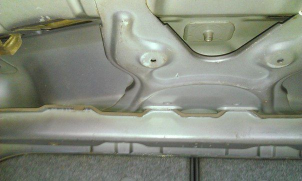

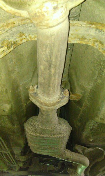

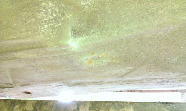

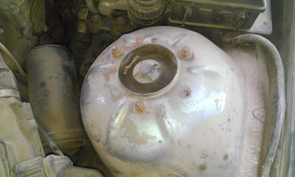

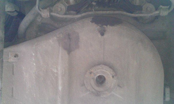

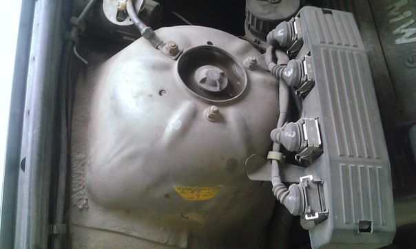

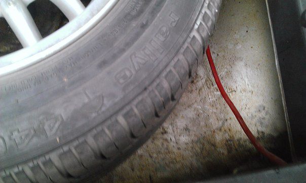

Посоветоваться хотел. Ищу себе купину Е36.
В данный момент рассматриваю один вариант.
http://cars.auto.ru/cars/used/sale/45921186-2038ba.html
Прислал мне фото кузова. Вроде как и все нормально, но смущает чашка водительская и на последнем фото, судя по всему передняя нижняя часть внутренней арки заднего колеса.

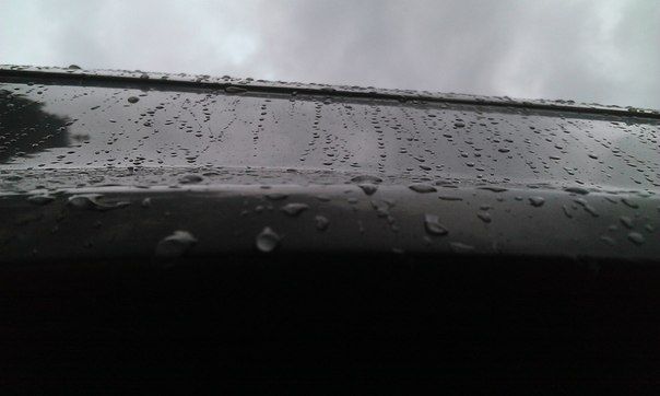

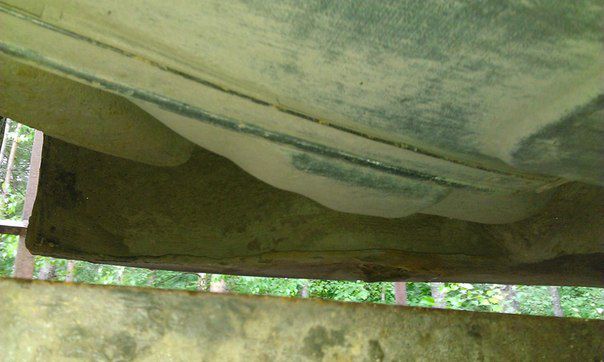

фото какие-то нелепые ....  но даже по ним видно, что работать есть над чем. Кроншейн над глушителем весь ржавый, на видел такой же ржавый на паре машин, пороги и задние полы там надо было варить. И одна фотка подверждает это, кромка порога в задней часте гнилая.И на фотке над ней ржавчина проступает сквозь антигравий. Еще чашка цветет. Это все надо делать к зиме, иначе к следующему лету работы станет существено больше!
но! Недавно искал друг купеху, и за 200 он купил вот это http://www.drive2.ru/cars/bmw/3_series_coupe/3_series_coupe_e36/oks18/ Так что этот вариант весьма неплох.
