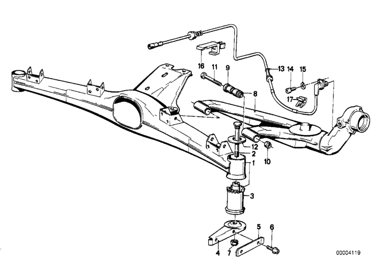

Столкнулся вот с таким вопросом.
Когда менял сайлентблоки в заднем мосту, обнаружил, что имеется проставка (резиновое кольцо) между самим сайлентблоком поз. №3 и кронштейном крепления поз. №4.
На схеме эта деталь не показана и по всей видимости её там завод изготовитель и не предусмотрел (может со временем убрал за ненадобностью).
Особой погоды, возможно, проставка не делает, может только добавляет плотности в посадке узла а на характеристики работы самого сайлентблока моста особо не влияет.
Покопался в интернете и нашёл вот такую похожую деталь: NK 5101501
Она ли это? Кто сталкивался с подобным вопросом, подскажите.

« Ответ #1 : 08 Июля 2013, 15:22:02 »
никаких колец там быть не должно.

« Ответ #2 : 08 Июля 2013, 15:36:26 »
Не должно, но штука интересная. Возможно, кусок комплекта для плохих дорог или какой-нибудь хитротюнинг.
А как удалось найти NK-шный номер?

« Ответ #3 : 08 Июля 2013, 19:58:39 »
Вот эта проставка стояла у меня уж точно не от "балды". Она сидит там как родная, по профилю подходит ч0тко, т. е. не чей то колхоз.

« Ответ #4 : 08 Июля 2013, 20:00:52 »
Нашёл через Яндекс, но с трудом. Визуально знал как выглядит и отфильтровывал ненужные результаты.
Думаю, может заказать детальГу, примерить да и поставить.
Стоят особо не дорого, может и польза от них есть какая - никакая.  ::)
А то сцук, мыша в гараже грызть начинает их, зубы видать точит... Отраву не ест.

« Ответ #5 : 08 Июля 2013, 20:12:03 »
номер по NK это сайлент переднего рычага

« Ответ #6 : 08 Июля 2013, 20:14:08 »
Так написано в о
Так написано в описании запчасти. Да.
Но такой детали, визуально,  я не припомню в передней подвеске.

« Ответ #7 : 09 Июля 2013, 10:00:23 »
Думаю кто-то просто подобрал такую штуку. Была тема с предложением подкладывания туда бубликов, что-бы балка не падала на косячной подвеске. :)

« Ответ #8 : 09 Июля 2013, 23:59:52 »
Да это сайлент переднего рычага. Просто фотка такая, посмотри внимательно
Так написано в оТак написано в описании запчасти. Да.

« Ответ #9 : 15 Июля 2013, 21:52:05 »
Не знаю какое там кольцо у автора стоит, а в тяжкие 90 годы когда с запчастями было не так легко, на задние сайленты снизу ставили обычные экспандеры кистевые, при этом сайлент не так свободно ходил. Ну и если уже были порваны, то не стучали. На е 28 ставились с небольшой доработкой, а в е 30 стачивали наружный диаметр под размер. ink

« Ответ #10 : 15 Июля 2013, 23:05:52 »
Своими глазами видел как вместо сайлента между балкой и тягой было подложено резиновое кольцо, вырезанное из резины 3мм толщиной  ;D :D

« Ответ #11 : 16 Июля 2013, 02:08:31 »
Да, скорее всего склоняюсь к такой мысли, что подкладок таких не должно быть. На схеме их нет, значит и не должно быть вовсе.
Это, видимо, просто был чей то далёкий полёт мыслей (или "недалёкий")  ;) в плане усовершенствования.
Постараюсь выложить фото этих подкладок.
