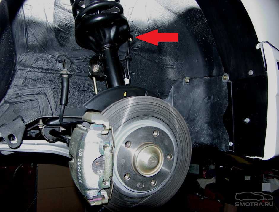

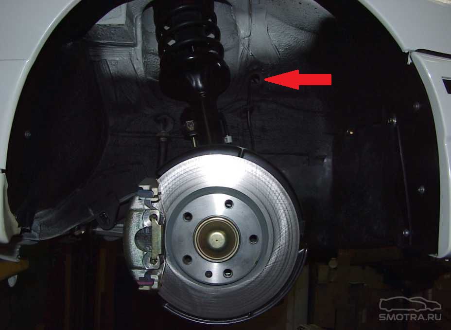

В левой и правой колесной нише, в брызговике, есть отверстие с 2 рублевую монету, через которое в моторный отсек идет проводка от датчика ABS и датчика износа колодок.
Кто знает номер ОРИГИНАЛЬНОЙ заглушки для этого отверстия?
Даже в нулевой е30 м3 заглушек нет.
http://smotra.ru/users/giovanni7/gallery/album/148660/view/1199467/#1199498

« Ответ #2 : 15 Июля 2013, 14:52:11 »
Такая же, как на тормозную трубку, не проканает?
Эта 34 32 1 154 322 для тормозной магистрали, она больше D 40мм.
Для датчика ABS и износа колодок отверстие меньше.
Подобрать конечно можно какую-нибудь заглушку, но хочется оригинальную.
Не верится в то, что конструкторы BMW оставили такое не маленькое отверстие без заглушки.

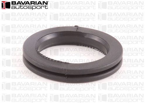

« Ответ #7 : 16 Июля 2013, 13:02:49 »
1154060.3
Вот как она выглядит! Спасибо ronal  ^-^
На фото номер читается не четко, есть фото лучшего качества?
Номер, как это часто бывает на оригинальных з/ч - "короткий".
У кого есть полный номер для заказа?

  • Сообщений: 273
  • Репутация +13/-11
« Ответ #16 : 19 Июля 2013, 11:54:22 »
34 32 1 154 322
Это другая резинка, на фото указана зеленой стрелкой.
Про неё уже писал ранее:
Нужна втулка для отверстия, на которое указывает красная стрелка.

« Ответ #19 : 19 Июля 2013, 13:33:54 »
61 61 1 356 460 мож такое .

« Ответ #22 : 19 Июля 2013, 16:03:21 »
Не то, т.к. количество 1шт. и если смотреть иллюстрацию к е21 или е31 , все становится ясно.
по моему самое то.. 61 61 1 356 460
