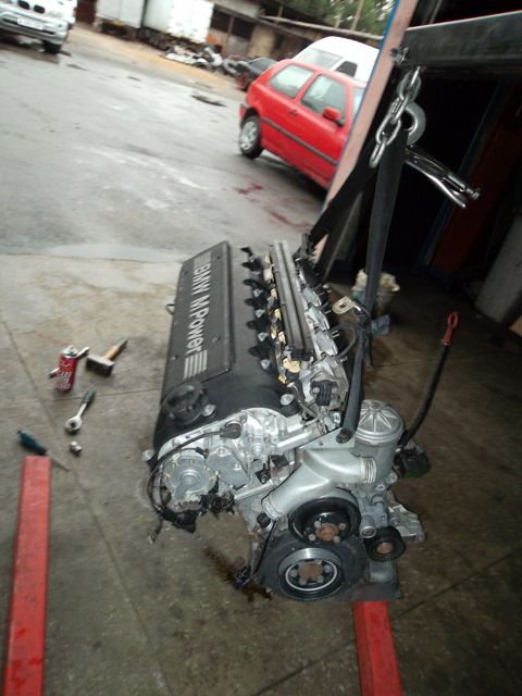

В общем история с этим авто достаточно длинная) Изначально, когда я ездил на Е30 с М20, можете информацию найти у меня на страничке, состоял в то ещё время в BMW Club Kazakhstan, и мой в то время соклубник (Сейчас пошёл по наклонной и ездит на непонятных машинах, типа субару)) пригнал себе с японии Е30 320 на автомате, именно эту, что волею судьбы попала мне в руки в конечном счёте) Машина была в шикарной комплектации, Мтех 2, рекаро салон, зеркало с подсветкой, открывающиеся форточки, шницера на 17, полосы по бокам, сиди ченжер, стеклоподъёмники, электро люк, в общем для Е30 стояло всё что возможно на тот момент. Он поставил на неё ходовку Bilstein B6, задние из которых до сих пор дожили до меня) поставил хорошую музыку и поездил около года на ней. Потом он захотел чего то нового и поменялся на Е36 325 купе, которую он конечно довёл до шикарного состояния- ему всегда характерно то, что все тачки у него как ляли) за что ему отдельный респект) машина попала под гоночную программу- отшпиль все атмосферные тачки города, поэтому началась следующая стадия данного авто- полный свап S50B30, впуск со стекловолокна, свап на 5 болтов ходовку, рейка М3 Е36, тормоза М3 Е36, двойной вакуум, полный дербан обесшумки, в общем корч городского типа. Машина попила крови всем М3 в городе, в то время пока я ездил на своём седане и мечтал о купе в Мтехе) И вот настал тот день, когда мой друг Kusha настойчиво вбил мне в голову идею что машину надо покупать а седан продавать)) За что ему отдельное спасибо кстати, совет классный)) Как и предыдущие насчёт свапа S50 в мой бывший седан)) В общем сейчас полностью ребилд, переборка печки, салона, всех мелочей, покраска, установка полеуретановых сайлентов, жёстких амортизаторов и перешив салона. сейчас стоят сиденья от Е36 М3, вид классный но они слегка ушатанные) Так что следите за блогом по оживлению хорошей тачки)) Надеюсь буду радовать вас записями в бортовике, а машина будет радовать меня на дорогах Алматы)

Текущие спеки авто:
Мотор S50B30, коллектор М3, кастом выпуск до банки, задняя банка Remus M3
Ходовая часть: Перед винты Е46 FK Automotive, свап кит на 5 болтов (ступицы М3, тормоза М3 310мм, рычаги М3 3.2, сайлентблоки М3 3.0), винты KW сзади, полиуретан уже куплен, будет установлен
Трансмиссия: Сцепление М5 3.6, ZF 5 ступка от М3, кардан от М3 с гранатой, редуктор LSD 3.23
Интерьер: Сидения М3 Е36, руль Momo corse
Экстрерьер: Полный M technik 2, открывающиеся форточки, Hella black, диски Voltec barracuda T6, 225/35/18 Front, 255/35/18 Rear
Полная сборка в процессе, всё моется, чистится, ставится новое и.т.д) Редуктор на стадии переборки, мотор отмытый, сальники поменяны, прокладки поменяны, всё чистое и готовое для установки, сейчас установлю безкондёрную печку и в путь, шумоизоляция и полная сборка

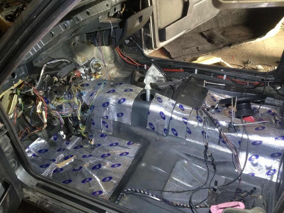

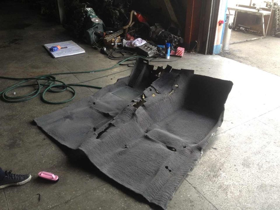

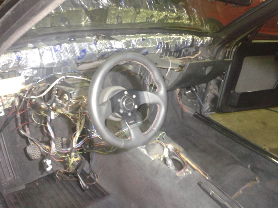

В общем снял ковёр, затюнил его в чёрный спортивный цвет, получилось вроде классно, мне понравилось по крайней мере) проклеил шумоизоляцию, всё почистил, помыл, собрал часть салона) краткий фото отчёт

Не вижу я смысла в кондее да и к тому же плодить радиаторы и вентиляторы с трубками не хочу, и так охлаждение гура громоздкое получится, ещё масляный висит радиатор и основной, кондёр не вписывается) Редуктор будет под 18ые колёса- 3.23
тогда зачем шумка? С открытыми окошками все равно шумно ......
Охлаждению гура хвататет змеевика, масло можно сбоку поставить, рядом с воздуховодом тормозов .... да и гур тоже, лучше уж туманки снять, вот в них точно нет смысла. Ну да ладно. Просто мысли.

« Ответ #13 : 03 Августа 2013, 22:51:33 »
Шум с улицы и шум играющего металла, коробки, редуктора и прочего- слегка разные вещи) Масляный сейчас хорошо установлен и охлаждается основным вентилятором. А туманки- ну кто хочет- пусть снимает))

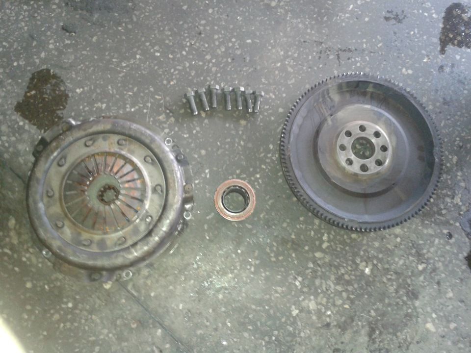

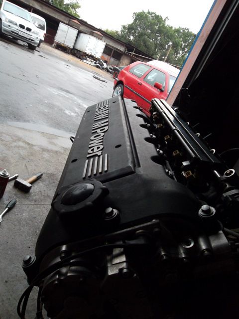

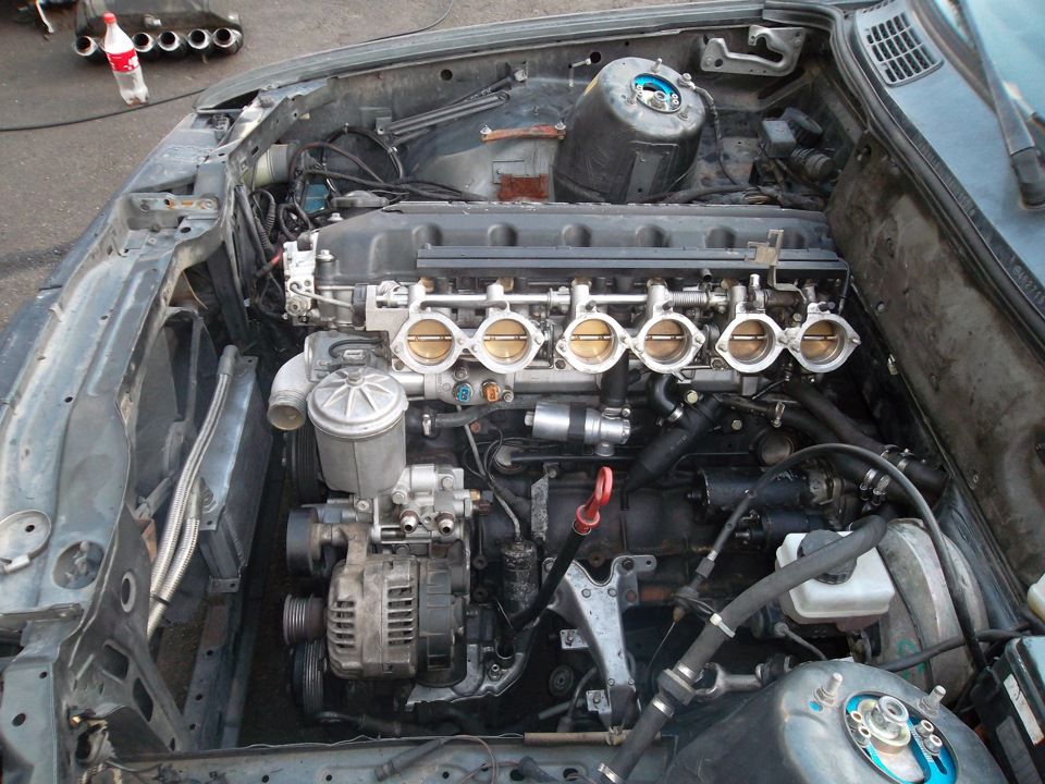

« Ответ #16 : 04 Августа 2013, 20:17:21 »

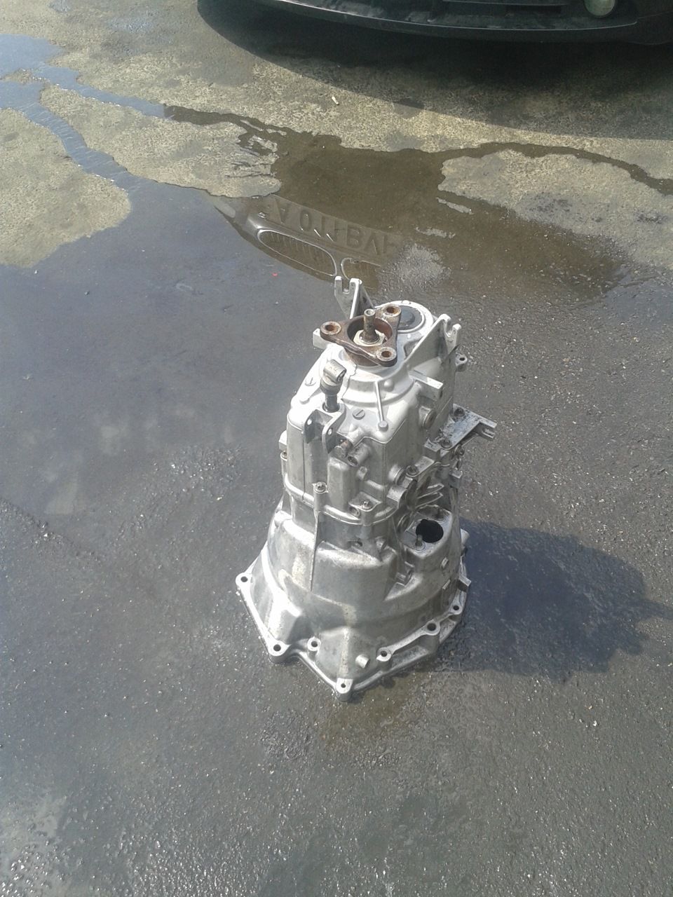

Сегодня опять было пекло нереальное, успел поставить сцепу и коробку на место чтобы мотор сел как надо, протянул выпускной коллектор как следует, осталось за малым- полеуретан полностью назад и редуктор, можно будет уже кататься)
Сцепа М5 3.6, коробка ZF от М3, эластичка М3 широкая

ну прям мой идеал, а зачем шумка отсека багажника если там люк под длинномервы выломан?

« Ответ #19 : 05 Августа 2013, 14:10:10 »

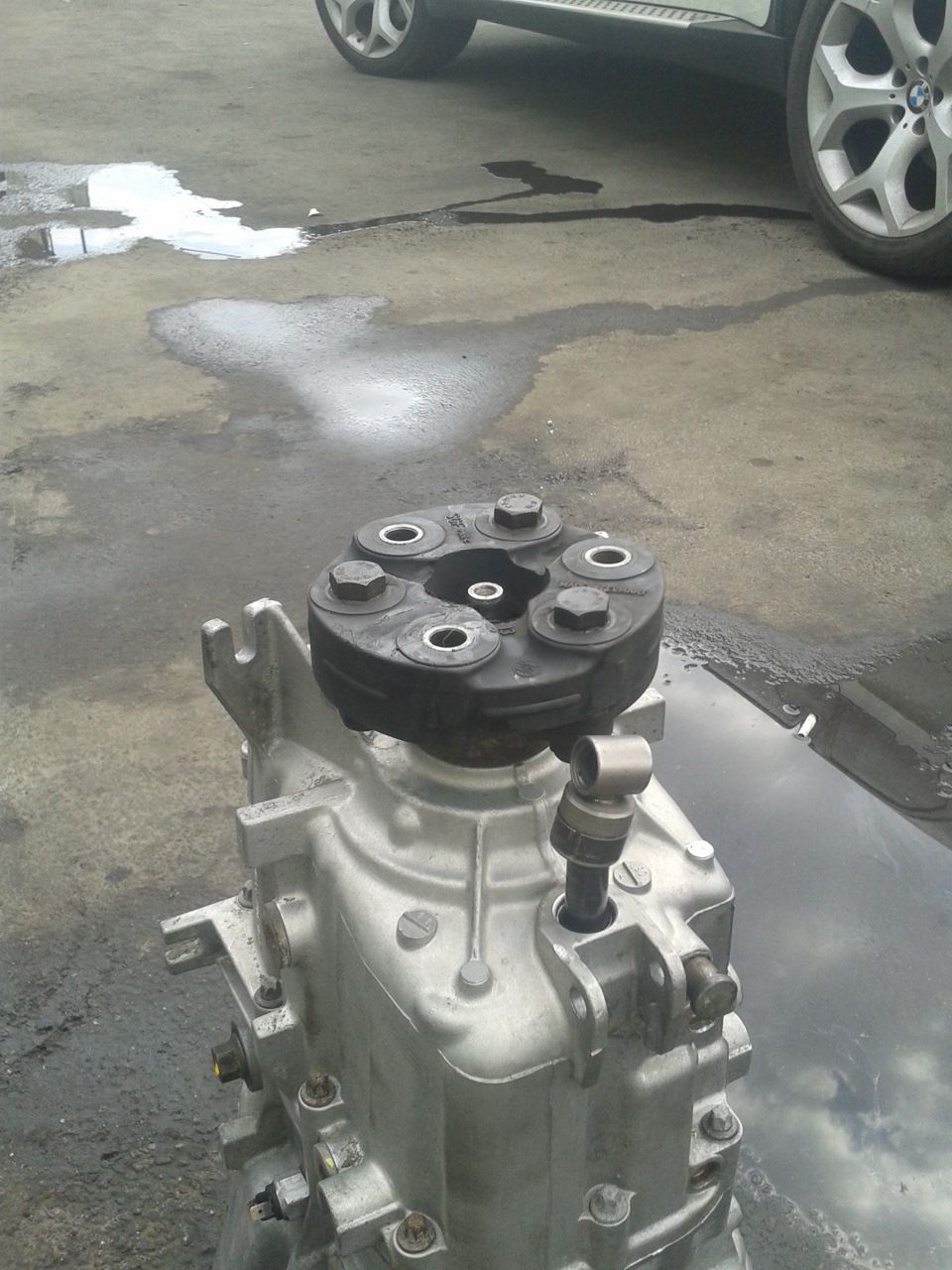

Спасибо, к идеалу ещё есть что доделывать)) Да чёт подумал что металл будет слегка играть, сидушку поставлю а там уже фиг с ним)) На днях надеюсь сделаю фотосет как установлен кардан от ///M3 с гранатой, думаю вам будет интересно) Телефон- 7055110130

« Ответ #20 : 10 Августа 2013, 10:37:33 »
А как ковёр в чёрный цвет тюнил? Тоже хочу свой затюнить)

« Ответ #21 : 12 Августа 2013, 20:23:00 »
Ковёр затюнил краской для винила и замши Salamander))
Кстати нормально смотрится, и не красит)

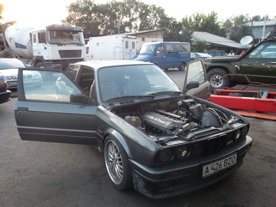

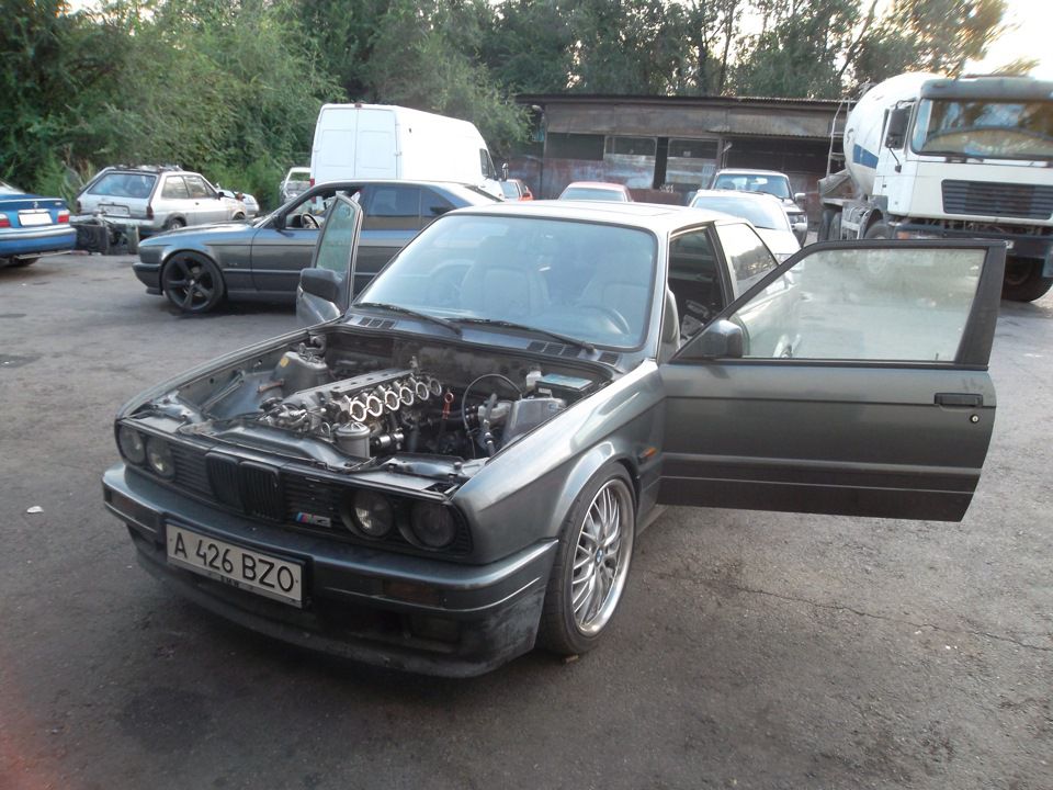

По традиции пару фоток со сборки, осталось по мелочи докупить и можно запускать) уже соскучился по звуку S50)

« Ответ #22 : 04 Сентября 2015, 11:37:47 »

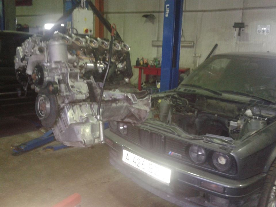

Апнем тему :) Установили S54 http://www.drive2.ru/r/bmw/537894/
