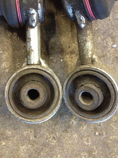

Шарик вечный, а вот нижняя резинка постоянно вылетает. Даже лемфордер не на долго хватило.

Затягивал действительно на вывешенных, но какая разница? Ведь там внутренняя обойма, которая упирается в вилку, т.е. контакта с самой втулкой нет. Или имеется ввиду эффект проворачивания втулки, когда машину на колеса ставишь? Просто слышал, что это проблема е30 и хватает только на 20 тыс. даже оригинала и что у всех по несколько косточек в гараже валяются с целыми шаровыми, но без втулок. У меня тоже пара штук есть)
Может тогда и в этом причина, потому что сама втулка просто отслоилась со временем от обоймы косточки.

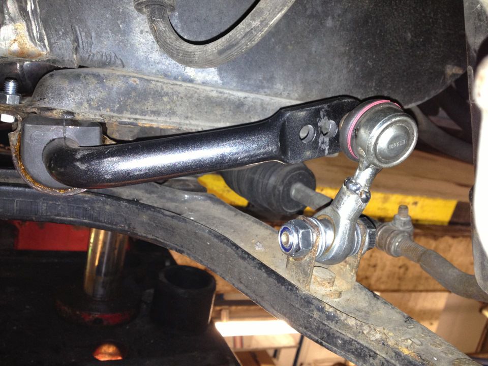

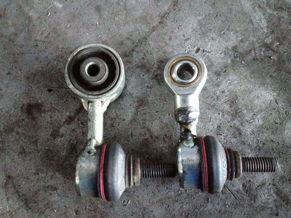

Я вот так вот заколхозил!
Было!
Стало!
ШС vs Сток :D

просто жесть  ^-^   и как оно едет ??
  • Е30 седан 84 злой М10
кто понял жизнь - тот не спешит !
« Ответ #12 : 20 Августа 2013, 21:34:36 »
Отлично!
В боевом режиме полёт нормальный! :D

как я понял это чудо (ШС) - надо в тракторных запчастях искать ?
« Ответ #14 : 20 Августа 2013, 21:55:07 »
:D
Почему же именно в тракторных?
Да его много где применяют! Спрашивайте в магазинах вашего города! :D
Главное на ней в Питер не приезжай теперь - вырвет нафиг скобу из рычага где-нибудь под Выборгом.

а как этот шарнир относится к песку и грязи? он же открытый! на сколько его хватит?
  • 1988г, Coupe, М40В18 АКПП
« Ответ #17 : 21 Августа 2013, 12:03:02 »
До Выборга дорога конечно совсем говно, но потом вроде нечего!
Да и зачем мне на ней ехать до Питера? Кольца там нет хорошего:(
Не знаю, не спрашивал! :)
2тыщи полет нормальный! :)
Не кто не мешает продолжить мою мысль и усовершенствовать! Натянуть например презерватив! :)
« Последнее редактирование: 21 Августа 2013, 12:05:01 от itet
Ага, только каждой весной в городе дороги как после блокады.
Вот кстати товарищ правильный вопрос задал. По вашим дорогам может и гуд будет, а вот у нас за зиму забьётся песком с солью и заклинит со всеми последствиями.
Да и плюс одно из свойств этой резинки демпфировать работу стаба, а тут получается жёсткая связь. В общем идея хороша для трека, но ни как не для каждодневного использования на наших дорогах.

Ага, только каждой весной в городе дороги как после блокады.Вот кстати товарищ правильный вопрос задал. По вашим дорогам может и гуд будет, а вот у нас за зиму забьётся песком с солью и заклинит со всеми последствиями.
не, думаю, что демпфирование здесь - самая важная часть. ведь на большинстве авто шаровый шарнир стоит с обеих сторон стойки стаба (взять ту же е34), и ничего там не демпфируется.

Хм, возможно ты прав. Но мне всё равно вот кажется не спроста так сделано. Кстати вот например у меня на иксе передние с 2мя шаровыми, но они замечу крепятся не к рычагу а к стойке, а это несколько другое дело.
ну на е34 они тоже крепятся к стойке, но я не вижу принципиальной разницы, так как стойка жестко связана с рычагами через шаровые шарниры.
опасных нагрузок в колхозинге, описаном выше, не будет, пока пыль не сделает свое дело и не съест бронзовую втулку. то есть задумка, я считаю, неплохая, но реализация оставляет желать лучшего. да и цена новой стойки стаба не так высока, чтоб заниматься такими "доработками".

втулка шарнирная используется на пневмоцилиндрах на штоке,для открытия закрытия заслонок,в корпусе имеет резьбу,так что можно было сделать сменной а не на сварку,
