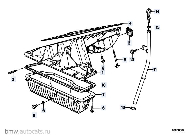

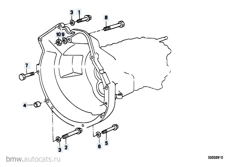

народ кто сталкивался подскажите как эту дуру снять для сварки, с первой попытки не получилось трахался с ней чуть машину с домкрата не сорвал, вроде все болты на 10 снаружи и внутри картера открутил, может там какие то скрытые крепления есть ещё  или может у кого то идея есть?

Да, надо открутить кожух сцепления от КПП и от поддона.

Короче, всё просто, выше немного неправильно написал. Открути болты КПП которые крепят её к поддону, полукруглой части и те что держат сам поддон к блоку (2 болта номер 5 и куча номер 6 не первой картинке и 3 болта номер 5 на второй картинке, возможно ещё и номер 2, но их вроде не надо). Потом просто прикрути новый или хороший б/у верхний поддон, закрути всё обратно и маслоприёмник переставь (деталь номер 9 на 3й картинке).
Соответственно меняются прокладки обоих поддонов и маслоприёмника. И всё, забывается о проблеме.
Масляный картер/маслоизмерит.щуп - Каталог запчастей BMW
Крепление коробки передач - Каталог запчастей BMW
Смазочная система/маслян.насос с прив. - Каталог запчастей BMW

сделал всё как по инструкции, только уже импровизируя после ваших советов "открути от КПП" открутил вообще все болты какие только можно и не льзя, считай пол движка разобрал ))
 (есть там один болт "немецкий" под №1 на рисунке №2, чтобы его отвернуть пришлось крутить ключом на 17 с ходом на 1,5 сантиметра переворачивая каждый раз ключ, руку аж свело  ;D)
 а в итоге он не поддался, я искал и шестигранники и подковы всякие про которые мне говорили всё это там отсутствует
  всё упёрлось в болт №5 на рисунке №1, их 2 штуки и что парадоксально они внутри КПП, чтобы их открутить надо снять поддон, а чтобы снять поддон надо их открутить))))
когда полностью открутить поддон и КПП снаружи, можно маленько вытянуть поддон вперёд и через щель между поддоном и КПП они прекрасно видны, но расстояние не достаточно для того чтобы туда засунуть головку ключа, а я боюсь дёргать поддон ещё сильнее вперёд ведь его держат эти два болта, которые держат внутренности какие то в КПП, которые выдернуть к чертям можно (фото прилагаю)

Чёт я ничего не понял. Номер 5 у тебя уже откручен, больше ничего откручивать не надо. Что там за болты у тебя внутри я вообще не понимаю...
