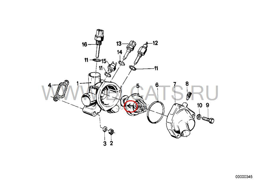

1) Греется. Установлен радиатор nissens от Е34 с бачком. Т.к. сам радиатор по высоте меньше, чем должен быть, то снизу под прокладки были придуманы шпильки. Шланги к радиатору резались из старых - теперь это эксклюзив) Шланг от бачка с радиатора идёт на верхний патрубок печки и на термостат (как на Е34). Развоздушил двигатель - при откручивании болта на термостате сразу идёт антифриз. Термостат поставил новый (wahler). Проблема - радиатор холодный (не открывается большой круг охлаждения?). При этом печка дует горячим. Термостат установил крышкой наружу, как надо. Кстати на нём имеется стрелка вот здесь:
Поставил стрелкой вниз (а вообще есть ли разница, как его ставить вокруг своей оси?). Из моих догадок - попробую поменять оба датчика температуры...

Зря такой радик поставил... Стрелка на термостате вроде вверх должна быть.

Попробую на днях вообще заменить термостат на оригинал, должен прийти через пару дней.

Вобщем, понял свой косяк - я олень, как это обычно и бывает) Перепутал шланги на термостате - местами были поменяны тот который идёт на помпу с тем, который идёт на верх радиатора. Поменял. Всё, машина больше не греется. Совсем. Но проблема с грохотом коробки осталась. Выжимаешь сцепление - скрежета нет, но двиг всё равно колбасит. И при ускорении просто дикий грохот в районе коробки, как будто первичный вал задевает за корпус коробки. На неделе надеюсь поменять, если успею купить.
