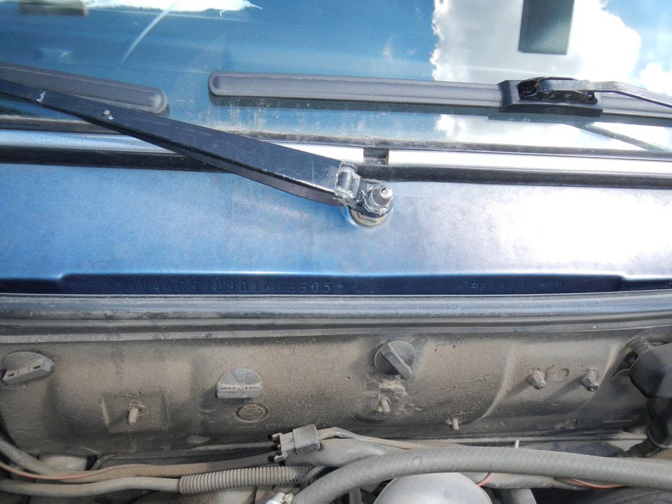

Фигасебе. Вот только что спецом посмотрел узкоюбочные 30-ки 83г-84г. Рамка обычная, как у всех.  Штук 10 пересмотрел на забугорных сайтах - везде рамка обычная. Ладно, мне-то пофиг.
блин, мож я на фотках чего не то вижу? разговор за то что вот та часть где номер набит расположена чуть под другим углом нежели рамка, так?

Я пьян наверное! Какая рамка?
VIN на кузове выбит и всё с ним нормально.
Я могу сфотографировать что угодно поближе.
да, именно про это. Я просто впервые такое увидел.
если не сложно, сфоткай рамку, пожалуйста - это отдельная деталь кузова, на самом деле. Та, что под лобовым стеклом, с дворниками и воздухозаборниками печки.
у меня вин вообще на стакане выбит
в е30? Чёт какая-то херня.

На самом деле просто на фото очень трудно разглядеть. Всё очень хорошо видно и весь номер читаем.

Пере залил фото, теперь можно увеличить если открыть в новом окне.

речь ведется о том, что у большинства нет вот этой немного наклонной площадки, на которой выбит номер
и ораторы подозревают что это следствие переварки номера

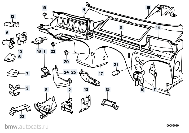

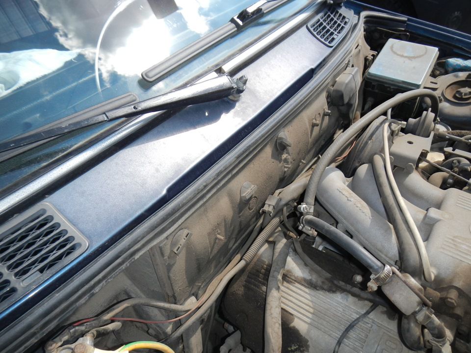

« Ответ #36 : 05 Августа 2013, 11:58:41 »

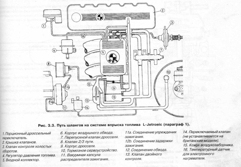

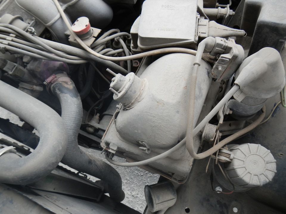

Интересно что произошло с прошлым владельцем авто что с подвигло его это сделать? Я ещё не разобрался приклеена она или врезана в корпус. На корпусе воздушного фильтра деталь №8. Подскажите за что отвечает и где она должна крепится?
Отодрал деталь №8, была приклеена. Подключение на данный момент.

« Ответ #37 : 05 Августа 2013, 15:19:54 »

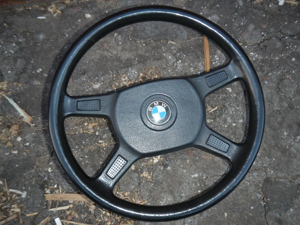

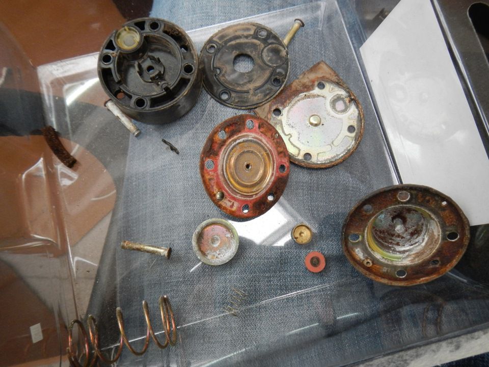

Эта фигня влаги не любит! Разобрал, постараюсь сделать, резинки целы. И ещё вопрос: цена руля? Больше не нужен.
Если есть у кого этот клапан живой или на запчасти, приму в дар или за символическую плату.
« Последнее редактирование: 05 Августа 2013, 15:56:52 от Просто Александр.
  • BMW E30 M20B20 L-Jetronic Mechanic 4'doors 85'
  • Сообщений: 7167
  • Репутация +156/-31
  • Локация: Харьков
« Ответ #38 : 05 Августа 2013, 16:56:17 »
цена руля 10$ как по мне...
я свой на память спрятал

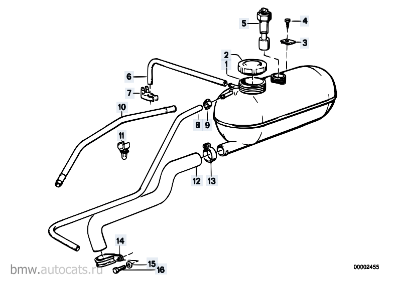

« Ответ #39 : 23 Августа 2013, 10:04:19 »
Шланг под номером 6, у меня там болт. Должен быть просто шланг?
  • Сообщений: 1868
  • Репутация +155/-51
  • Локация: Сибирь Кемерово
« Ответ #40 : 23 Августа 2013, 10:17:43 »
Да ,вниз к лонжерону идет.

« Ответ #41 : 03 Сентября 2013, 16:02:50 »
7 деталь экзист привёз, а 6 не хочет!

Спасибо за фото номера! Не знал, если честно. У большинства рамка плавно изгибается от решёток воздухозаборников  к середине, а у тебя как бы резко, со ступеньками.
