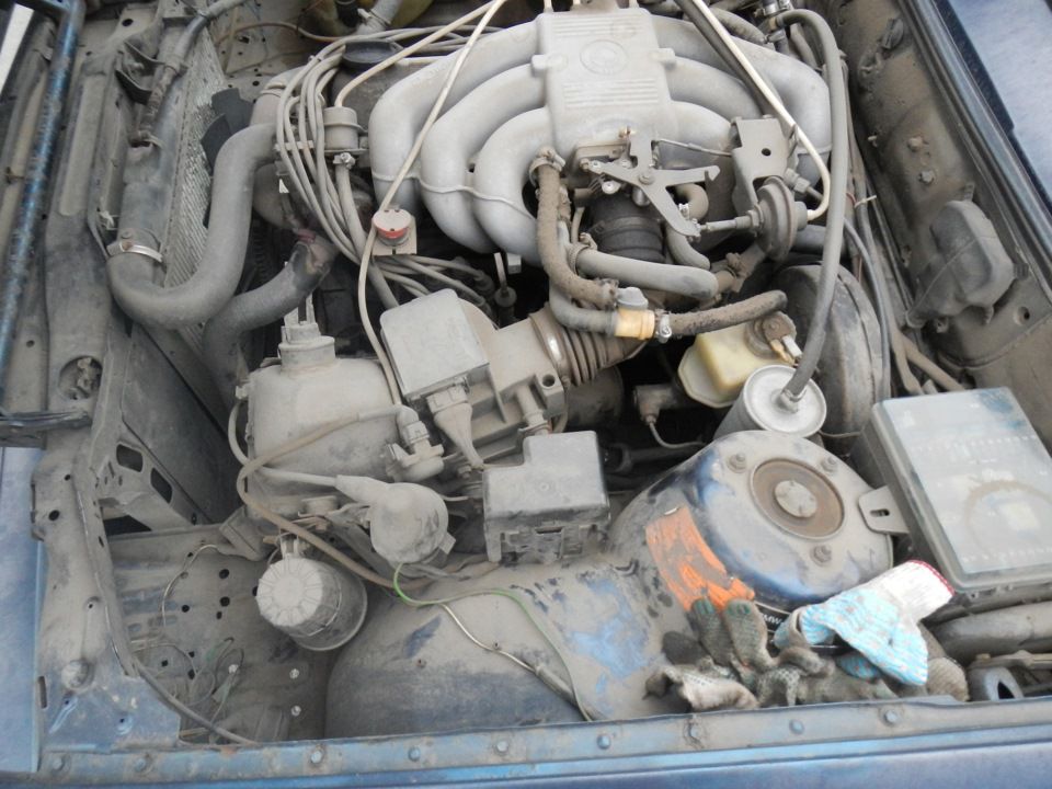

Вопросов очень много! m20b20 jetronic
Появилось желание поменять все патрубки системы охлаждения, их время уже подходит к концу. Начал заказывать исходя из этого http://bmw.autocats.ru/parts/E30/2-doors/Europe/320i-M20/browse/ ничего не подходит. Вот думаю может радиатор не с m20b20. Какие патрубки заказывать? На расширительном бачке заглушка /5 рублей =)/

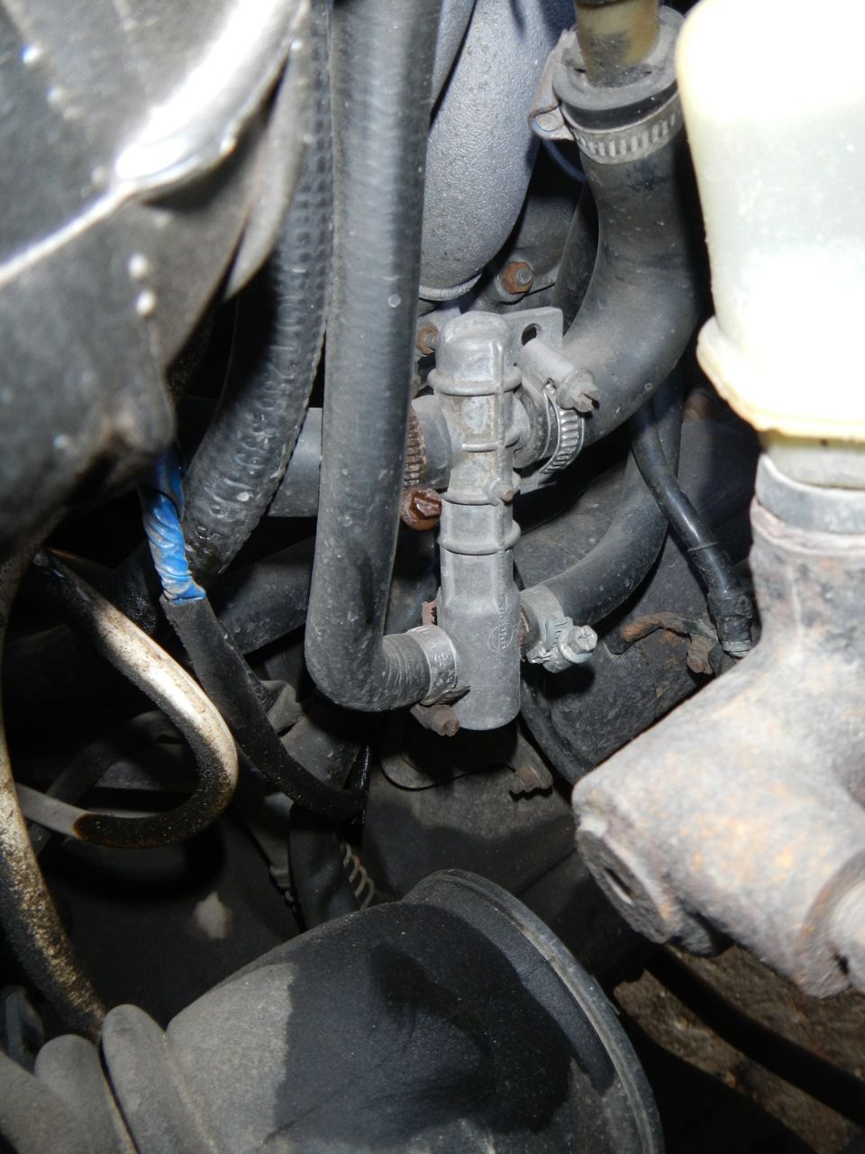

Что это за фигня на крышки воздушного фильтра? Какой фильтр надо?
Ох история с оборотами! Завожу, обороты поднимаются примерно до 1800, через минутку начинают скакать от 1000 до 1800. По мере прогрева обороты падают, но скачут постоянно. Когда прогреется всё норм. Потом мне подсказали.
Стоит сейчас датчик хх вот такой, если это вообще он

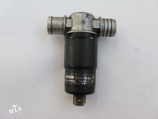

Как я понял должно быть это, и я его приобрёл уже
Вопрос: откуда к нему идут провода? И что надо ещё чтоб его поставить? И нужен ли он вообще?
Заметили как крепится расширительный бачок! Хочу окультурить. С удовольствием купил бы это кусочек и приварил бы его!
Если кто нибудь заметил странные вещи или места, говорите пожалуйста не стесняйтесь!
Всем заранее спасибо большое! Даже если Вы просто прочитали.
левой фары не хватает и щитка над ней
еще не хватает щитков за фарами

Обороты скорее всего прыгают из-за "фигни на крышке воздушного фильтра",-она не подключена,необходимо разобраться с колхозом в системе вакуумного опережения зажигания.А регулятор холостого хода от Мотроника(на фото) скорее всего не пригодится,-у тебя L-Jet..Покури поиск на тему "прыгают обороты и .тд." Там все это есть.

тебя круто обманули
то что у тебя стоит - прогревочный H-образный клапан, он и должен быть на джетроне
То что ты купил - регулятор хх с мотроника.
Короч ни в тын ни в ворота он тут, ну типа непришейкобылехвост.
Его нужно либо вычистить-починить, была тут где-то темка, как бы не в архиве, либо поставить такой же рабочий, либо заменить его электроклапаном прогревочным с м10 - но если ставить с м10 - то тогда нужно либо вешать его на термовыключатель, который предварительно нужно вживить в систему охлаждения, либо активировать вручную с кнопки из салона.
Если вешать напрямую на зажигание - закроется быстрее чем успеешь прогреть.

З.Ы. глядя на фото, начинаю понимать почему народ активно с джета на мотрон м20 переводит
в этих джунглях черт ногу сломит, если 2 косяка наложатся друг на друга

Ещё на 2-ой фотке вверху на фоне белого бачка омывайки болт торчит из шланга расширительного бачка. этого болта не должно быть, там просто шланг.

Какого перехода машина?
Значит так:
1) двиг тут явно не родной.
2) Радиатор такой как на М20Б25 первого перехода. В прочем на некоторые М20Б20 первого перехода он тоже ставился. Соответственно патрубки тебе нужно подбирать соответствующие. На картинку смотреть бесполезно - она стандартная. Да и то что идёт от бачка и между термостатом и помпой вообще на колхоз смахивает.
3) Вместо монетки должен быть датчик уровня ОЖ, но скорее всего на твоей машине нету системы БСК и датчик это не нужен. БСК - фигня с лампочками рядом с салонным зеркалом.
4) Если обороты падают и всё нормализуется то с Н-образным клапаном скорее всего всё в порядке. То что обороты скачут - из за того что они завышены. Какие обороты на горячую? Прогрей машину, отрегулируй обороты около 800, потом проверь, если на холодную будут скакать будем уже думать.
5) Крепления бачка колхоз из за того что двиг не родной. В оригинале они привариваются. Тебе нужны детали 6 и 7 и приварить их. Но это по желанию. Если будешь переходить на мотроник, то возможно стоит и систему ОЖ переделать под второпереходную, а там бачок другой и в другом месте. Да и радиатор и патрубки там другие, и помпа отличается выходами. Так что не спеши, подумай что будешь делать.
http://bmw.autocats.ru/parts/E30/4-doors/Europe/320i-M20/LHD/M/1986/july/browse/bodywork/splash_wall_parts/

Рамка ВИН-номера под углом расположена, а должна быть ровной деталью. По крайней мере у меня на ВП она ровная.

« Ответ #13 : 31 Июля 2013, 13:03:51 »
Увеличил, присмотрелся, а она ещё и кривая. Пробей-ка вин свой на всяк случай, если это , конечно, не косяк ПП.
Сходил к своей, ещё раз проверил - рамка ровная, в районе вина слегка выгнута. Увеличил вторую фотку сверху - а на рамке походу и вина нету :-X

Первый переход.
Двигатель не родной. Стоял м10 когда-то. У прошлого хозяина был донор ВП купе m20b20.
История с оборотами. Сейчас 1000 на горячую. 1000 поставил потому что так при прогреве не скачут обороты. Если ставить меньше оборотов, то при прогреве скачут и очень долго прогревается (долго это полное синее деление 10-15 минут). И у меня сомнение сейчас возникли, то ли я кручу когда регулирую обороты.
Крепления под бачок уже заказал. Спасибо.

На счёт донора странно, так как все комплектующие явно первого перехода - на ВП уже шёл мотроник, другое охлаждение и другой бачок. Скорее похоже что донор был 85-86 годов.
Странно, скакать на горячую по логике должны если обороты слишком большие... Или я не понимаю как они скачут. А может ты регулируешь упор дросселя? Регулировать обороты надо винтом на клапане, который в задней части коллектора стоит. А если ты крутишь упор дросселя, то ты просто размыкаешь ДПДЗ и у тебя перестаёт скакать из за этого, и тогда я прав на счёт причин.

Да, и если крутил упор дросселя, то верни его на место - выкрути полностью, и вкрути до касания рычага дросселя и ещё вроде на пол оборота. Этот упор нужен что-бы дроссель не разбивал заслонкой корпус и в итоге не заклинил.
