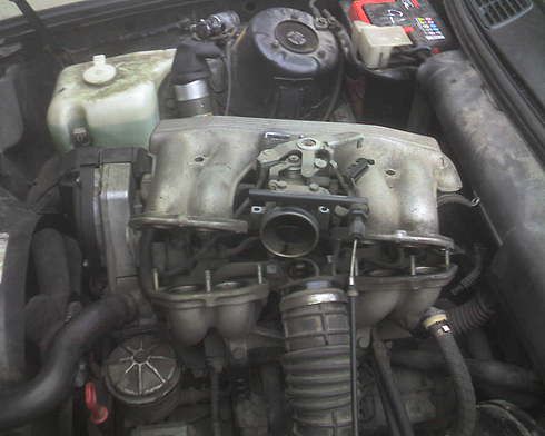

1. Готовимся снимать верхнюю часть коллектора с дросселем. Все болты откручены, патрубки и шланги отсоединены.

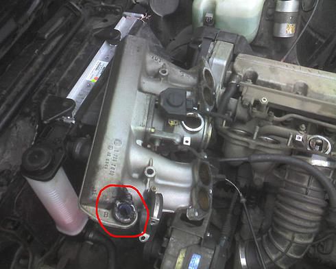

2. Снятый коллектор. Обведено посадочное место под клапан ХХ. Видны следы герметика и изолента - это я колхозил в первую попытку установки клапана ХХ. Внутри, под изолентой и герметиком, кроется смятая родная уплотнительная резинка. Я ее извлек, выпрямил и посадил клапан ХХ на нее + немного герметика вокруг для верности.

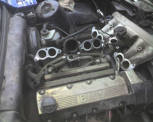

3. То же самое, вид с другой стороны.
