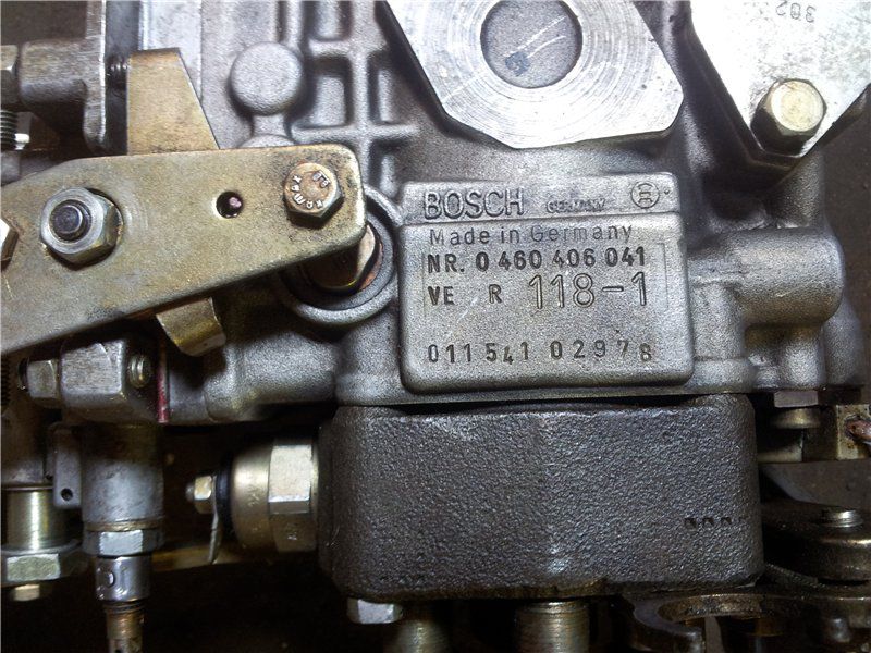

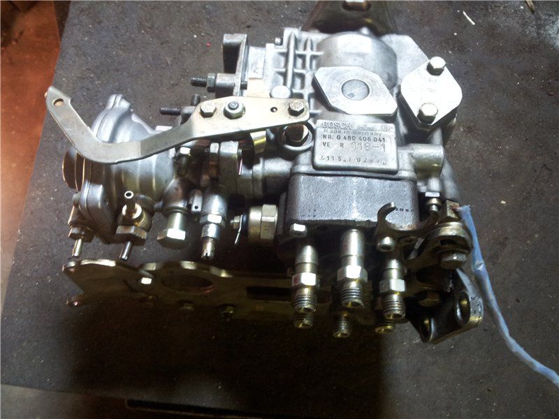

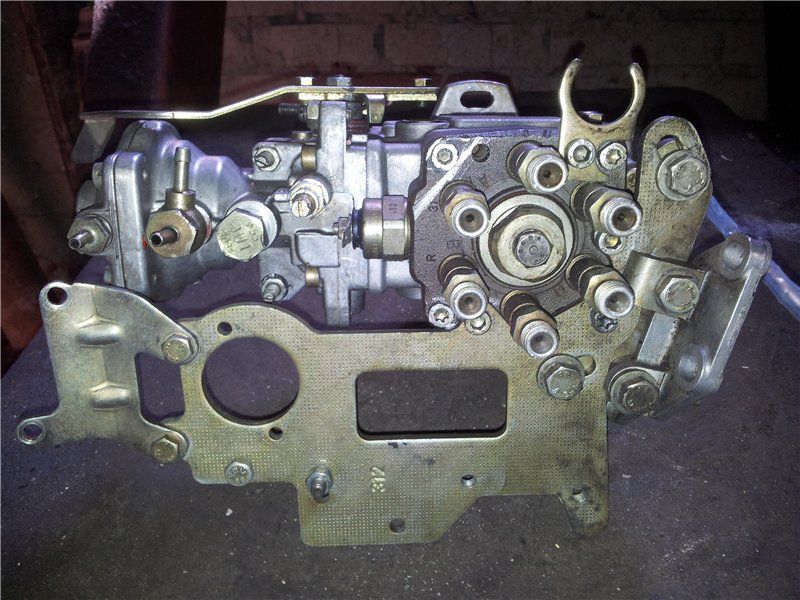

есть  такорй тнвд ,хочу поставить на м21 атмо,будет ли он нормально работать?

два месяца на таком отъездил, пока родной капиталился и ждал установки. А до того он же работал на 5-ке в 28-м кузове. И моя и 5-ка нетурбированные. Нормально ездит, только подачу подрегулировать пришлось.

а трубки управляющие для турбы просто заглушить,и еще такой вопрос на нем нет клапана опережения впрыска и выходит снизу провод,куда его подключать?

трубки от турбы- коррекция смеси. они же есть и на атмо. только у турбо подача давления, а у атмо - вакуума. вакуумную трубку, та что шла на родной ТНВД прицепить к штуцеру, тот что ниже. второе отверстие на нем заглушить. клапан опережения на этом тнвд более современный, и стоит снизу, у него два вывода. один надо подключить на землю, а второй на штатный пин клапана, тот что в проводке
