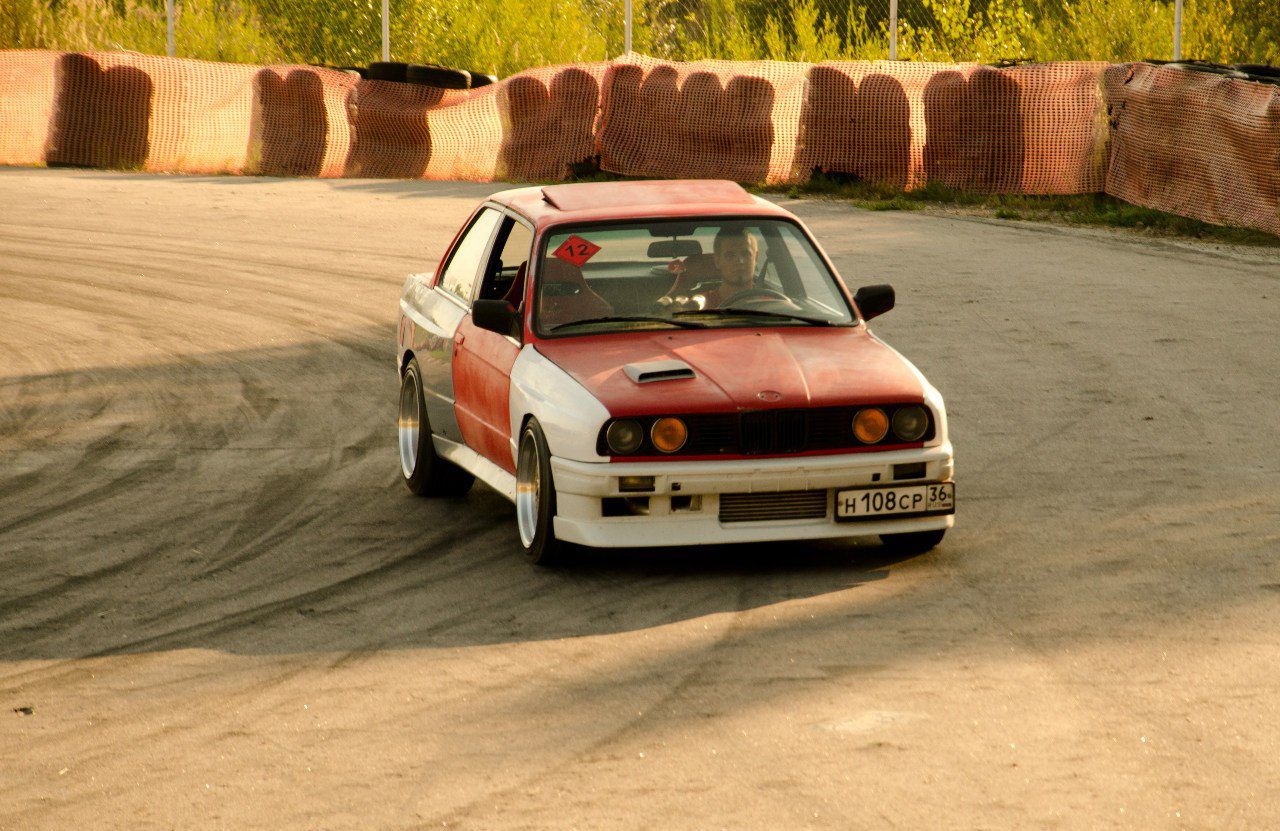

ковыряю потихоньку питерский обвес м3
качество хорошее. Пока все еще в глубоких думах как прятать стыки задних крыльев... Посадил на стекольный герметик и клепки
кстати если не ошибаюсь, рамку заднего стекла и крышку багажника они тоже делают, я пока не осилил по финансам купить все сразу.
Так это тоже скорлупа или прям крылья?
Случайно нет фоток, как оно у тебя в зонах крепления и стыков?

« Ответ #11 : 16 Августа 2013, 21:58:42 »
PS
Посмотрел твой бортовик, боевой корчик выходит))
задние крылья сделаны как полноценные только какой от этого толк? все равно резать их надо и делать из них накладки. Сейчас как раз занимаюсь тем что прячу стыки с кузовом, занимаюсь подготовкой к покраске, вроде нормально получается пока.
