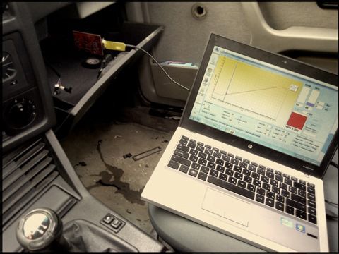

Изначально конвертеру для настройки требуется ПК с СОМ портом. Как известно в ноутбуках современных его нет, пришлось купить переходник, ставим драва пробуем ФИГ так не работает. Снова едем в магазин берем другой переходник УСБ-СОМ ставим пробуем РАБОТАЕТ.

Далее отстравиваем таблицу тут всё впринципе просто и очень хорошо описанно на форуме Pilotа.
Вкраце выглядит так всё подключаем включаем лог и поехали кататся программа отслеживает содержания О2 в выхлопе за время поездки. Потом открываем лог смотрим где бедно вытягиваем в верх где багатит наоборот вниз, сохраняем и снова катаемся. Так можно за пару дней выкатать прошивку. Более подробно можно почитать на форуме созжателя конвертера. И так есть моя тема по установке ДМРВ http://forum.pilotpowersupply.com/showthread.php?t=349
