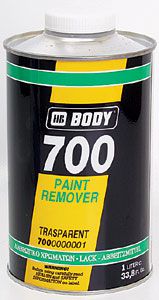

« Ответ #6 : 24 Ноября 2007, 18:53:23 »
я поначалу счищал карцевкой на дрели - крайне долго.
Потом счищал стамеской - гораздо быстрее, но также задолбался.
Далее купил смывку краски Боди 700 - все отлично помогает, правдо в углах слой герметика толстый и не берет. Но это гораздо быстрее и легче - намазал, 15 подождал и руками антикор отодрал. В идеале, это когла антикор отходит блином - получается гладкая поверхность без царапин.
500 грамовая баночка стоит 100 ру, на машину банки 3-4 хватит. Бывает, что наносить нужно в два слоя, чтоб наверняка. НО!!! Не надо сразу же мазать все днище - через полчаса действие смывки ослабевает, а потом он высыхает и надо мазать опять.
Ни в коем случае не бери смывку в балончике - его хватит на 15 минут. Также не бери нашу - я взял в бутылке - ну полное Г с большой буквы. Во-первых она выпадает в осадок - перед применением нужно усилено потрясти, во-вторых антикор вообще не берет, да и краску тоже плохо. И еще она как вода - весь ульешся тока. А смывка Body густая, ток едкая сцуко - запасись водой, кожу сжет моментально. И в первый раз открывай тока в очках!!! Там небольшое давление есть - мне один раз в морду брызнуло, еле до умывальника добежал, а там воды 3 капли, ужас...
Наверно феном еще лучше - я когда полуавтомато варю, то антикор сам соплями свисает.

« Ответ #7 : 24 Ноября 2007, 21:13:31 »
2ProfiSale только ты имел ввиду,наверное, не боди 999, а боди 700
вот оно
http://www.autokraski.com.ua/katalog/body/material/id74.htm
Для снятия антикора не юзал, а вот краску класно снимает
BMW 320i --> 327i

« Ответ #9 : 25 Ноября 2007, 03:30:36 »
вот оно
она самая, давно не пользовался, забыл уже)))
а 999 - эт вроде герметик, скора им мазать буду)
В идеале, это когла антикор отходит блином вместе с металлом
 shok это как?
с краской хотел сказать)
бывает в некоторых местах достаточно ногтем подцепить и ашметками антикор сходит
