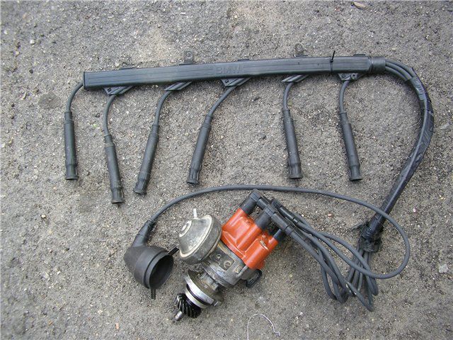

См. фото
Покупал как для м10, успешно забыл про нее
и теперь, когда от м10 уже мало чего осталос, откопал случайно в запасниках
присмотрелся -
1. направление каналов для провода вроде как не совсем для м10, и предполагает что ВВ провода идут откуда-то от морды
2. на м40 насколько я знаю крышка другая
3. номера на этой хрени нет
4. надпись BMW
5. дизайн явно не для современных моторов
вопрос - так с какого же мотора хрень?

« Ответ #1 : 17 Августа 2013, 09:37:27 »
На m20 похож, надо посмотреть будет.
  • e30 sedan'89, M20B20 kat.

М20 джетронник

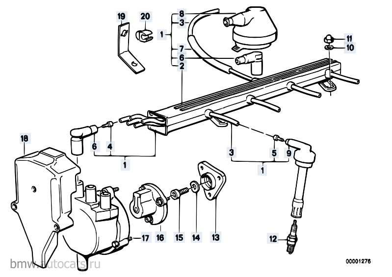

Как же так.. для М20 должно быть шесть дырок + одна для центрального провода.
  • Сообщений: 32755
« Ответ #4 : 19 Августа 2013, 10:29:03 »
Хотя она действительно похожа на М20тую, но у М20той направляек аж 8. Может это от S14? По схеме смахивает...
Жгут проводов высокого напряжения - Каталог запчастей BMW
  • Сообщений: 8397
  • Репутация +274/-131
« Ответ #5 : 19 Августа 2013, 10:41:44 »
Один провод  6-го цилиндра выходит с торца. У меня такой "футляр"))) ЭТО М20 и ТОЧКА! Обсуждение закончено)))
Центральный провод не идет в этом футляре)))
