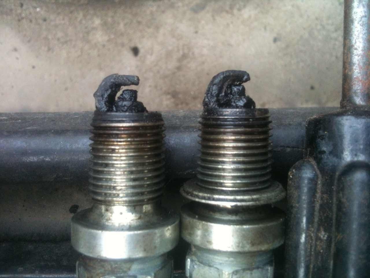

Здравствуйте! У меня е34 1988г. m20b25. Подскажите пожалуйста, в чем причина следующих следствий:
- ест масло 1 л. на ~200 км. , но не всегда... иногда поверяешь как было так и есть, дыма из выхлопной практически нет, при рабочем двигателе открываю пробку долива масла, на клапанной крышке, газую дыма тоже нет, все свечи  сухие и светло коричневые кроме свечи первого цилиндра на ней аж куски мокрого бензино-маслянистого черного нагара (фото), когда его удаляешь (нагар со свечи), мотор очень резвый, хорошо раскручивается и отлично тянет, однако через 100-200 км. начинает троить, терять мощность и больше 3000 не раскручивается, тогда выкручиваю свечу с первого цилиндра чищу её, и снова двигатель очень резвый, хорошо раскручивается и отлично тянет. (Свечи новые, форсунки все прочищены ультразвуком и промыты).
Помогите... уже задолбался свечу эту драить через каждые 2 сотни км. и масло литрами доливать (((    (и куда оно только девается, дыма нет и асфальт без пятен после стоянки?)

у меня жрал масло литрами, также как и у тебя, и абсолютно не дымел
мош он его так, кусками выкидывает

я? год проездил, потом вкинул другой мотор, он масло не жрал, но года через 3 застучал, и я вкинул третий...
а вообще есть масса идей
масломожет попадать либо сверху, либо снизу
сверху - через маслосъемные колпачки на клапанах, можно попробовать поменять, если поможет - легко отделался
снизу - через маслосъемные кольца, точнее через то что от них осталось
хотя они могли просто залечь
правда еще может из впуска задуватьно тогда бы на все свечи летело

Маслосъёмные колпачки прошли 9 000 км, если бы через них попадало масло на клапана, тогда с клапанной крышки шел бы дым... а его нет. Да и кольца когда залегают маслосъёмные двигатель дымит, насколько мне известно, а дыма тоже нет...  ???

Мотор под переборку, даже читать не стану, фото свечей уже все ясно...не дымит и прочие успокоения для плохо понимающих.

Во во , мой пулял и не дымил вот с такими свечами)) Но жрал литра 3 на тысячу при кручению в отсечку) В итоге заманался менять свечи постоянно и вкинул другой двиг)

Честно не похожа эта свеча, на ту которая хавает литр на 200км, тем более одна. У меня все свечи были похожи на свечи Завра, но ело при этом только литр на 400. С таким расходом она должна его лить на асфальт. В общем х.з.

меряй компрессию в горшках, а дальше либо обрадуешься либо огорчишься
