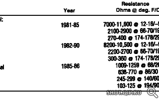

Не менял еще датчик температуры на ЭБУ и бронепровода с катушкой. Как продиагностировать последние 2 вещи? Какие мысли есть?
Если мысль между бензонасосом и фильтром в баке поставить обратный клапан. По идее он должен быть для поддержки давления в системе.
- датчик температуры проверяется по таблице.
Кликай на картинку, тебе нужен средний раздел W/DME. И, блин, там ошибка в данных. Третье значение указано для температуры 79-81С, а не для 29-31, как написано. Достаточно просто перевести 174-178F в цельсии.
- бронепровода/свечи проверяются только косвенным методом - по цвету изолятора, по тому насколько хорошо валит машина и по устойчивости работы на ХХ. Если ХХ ровные и вообще отсутствуют пропуски зажигани, то свечи/провода можно считать годными.
- обратный клапан и так есть, в самом бензонасосе. Если у тебя давление утекает за 1 час - то это можно считать исправной работой. Вообще, контрольное значение для клапана бензонасоса - удержание давления в течение 15-20 сек. после выключения зажигания.
Подскажи по простому как проверить датчик температуры? При какой температуре какое сопротивление? Ото я с этим делом на вы, а какие то ест. Значения сопротивления вв проводов?
  • E30 320i sedan m20b20 1989 Jetron->> swap motronik 1.3
  • Сообщений: 6073
  • Репутация +305/-15
  • Локация: МСКунцево
« Ответ #17 : 19 Августа 2016, 11:13:18 »
Ну это же совсем просто. Для проверки подойдет самый простой китайский мультиметр, которые меряет сопротивление.
Дальше смотрим внимательно в таблицу. Средняя часть, раздел W/DME - это т.е. мотроник.
Снимаешь фишку с датчика. У него два вывода. Прямо меряешь сопротивление датчика.
Для тепературы 9-11 градусов цельсия сопротивление должно быть 8,2 - 10,5 кОм
для комнатной температуры - 19-21 С - сопротивление 2,2 - 2,7 кОм
А для прогретого мотора - темпратура 79-81 С - сопротивление датчика 300-360 Ом (0,3-0,36 кОм).

« Ответ #18 : 21 Августа 2016, 08:57:56 »
Спасибо, с телефона смотрел не увидел градусы)
