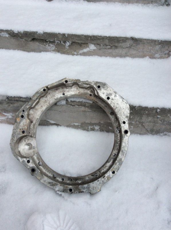

В общем вот она )
Маховик и сцепу не стал фотографировать, но они тоже есть )

Мах м30 чтоли
  • Сообщений: 1084
  • Репутация +37/-29
« Ответ #1534 : 06 Ноября 2016, 17:36:16 »
Мах м30 чтоли
Ага, под коробку от м30)

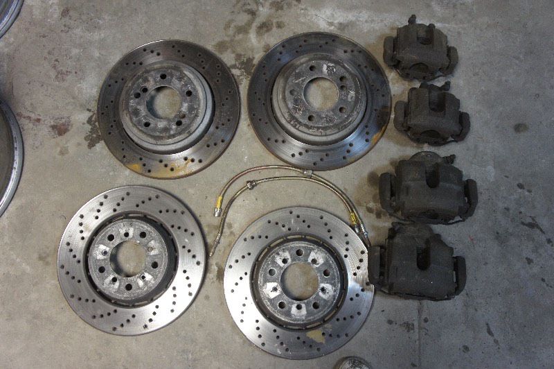

Тормоза приехали )
Так же жду ступицы от е90 и новые ступичные..
Никто такие тормоза не ставил? Может есть чертежи переходников ..)

Тормоза приехали )
норм балванки )) какие чертежи ты о чем еще ...)))из картона плотного вырежи))))
 по месту габариты так сказать ... потом подгоняй,не забудь отверстия пометить под болты а потом потихоньку уже на железо перероси! всему учить вас надо )))я так вилвуд цеплял все гуд ,но поигратся надо конечно не без этого

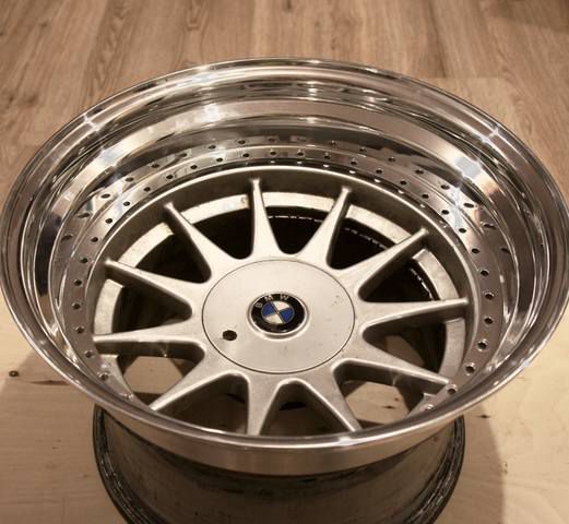

Делали с другом моим Антошей диски ему на кабер и вот рассказ о них

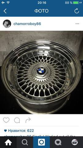

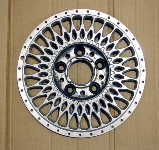

Идею я заприметил больше года назад, поляки делали ! Там был диск с большой полкой!
А вот это фото

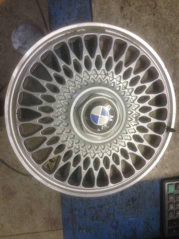

Потом, спустя пол года, у меня появились диски, тоже случайно ))
Я распалил один и приуныл, так как не мог найти доноры да и денег не было, что уж ..
И что то я смотрел и думал, что не поулучится ..
Но у меня появился друг, который подтолкнул меня на то, чтобы я закончил все это !

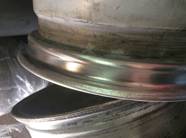

В итоге я сменил 3х токарей, чуть не остался без одного центра, благо финальный токарь все исправил и в итоге получилось вот это
Проточка под посадочное с двух сторон есть, хоть и не видно особо на фото
Толщина места под посадку инеры и полки 5мм, да, не много, но умные люди разбирающиеся в металлах, сказали, что этой жёсткости достаточно!

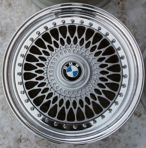

Но, хоть и говорилось, что оно все в идеале ,в итоге ,все пришлось перекрасить и заново отполировать..
Купил новые оригинальные наклейки на крышки ещё )

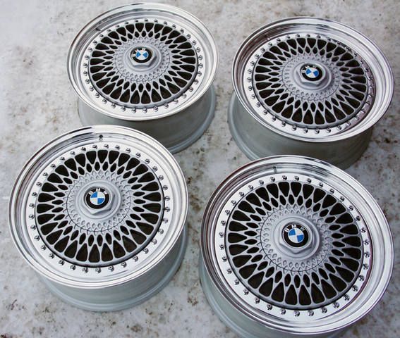

Ну и результат
Это я )

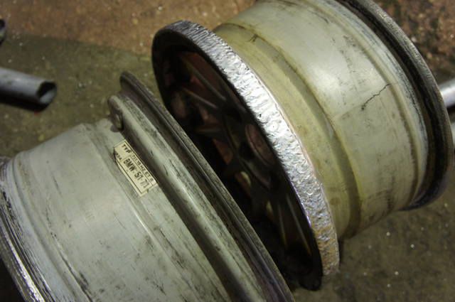

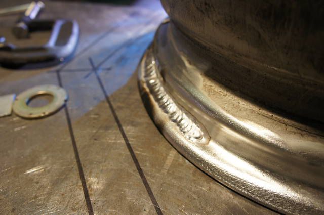

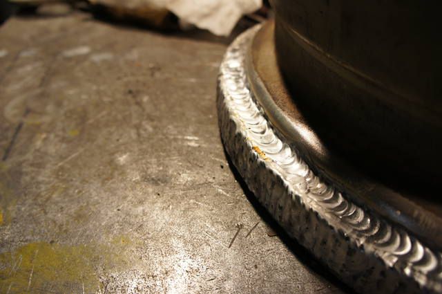

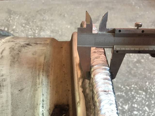

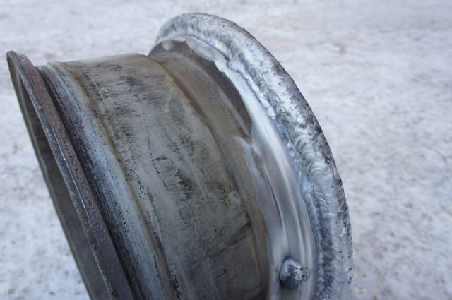

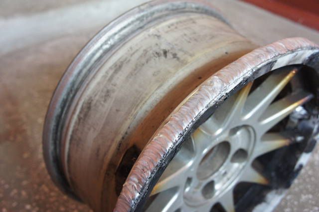

Начал наплавлять

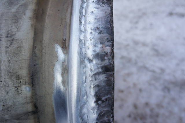

Зачистил
Первый слой пошёл

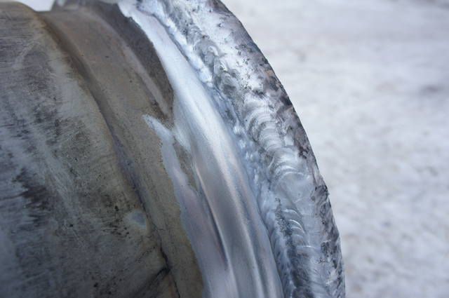

Первый диск готов
Минимальная толщина
Следующий

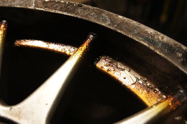

Хартджи оказались крашеными на не понятное количество слоёв и на драйве мне писали, что якобы диск перегрет, но на фото ниже- видно, что вздувается только краска и даже слой грунта, что под ней, на месте !
Разница со стоком
