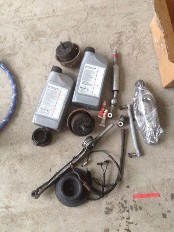

« Ответ #338 : 21 Января 2015, 13:40:55 »
Приехала коробка и всякая мелочёвка ) жду комплект сцепления
Коробас забыл сфотографировать, уже отвез к мотору )

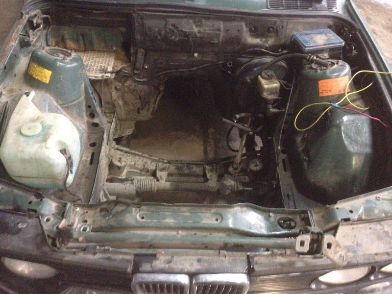

« Ответ #345 : 22 Января 2015, 10:47:28 »
Все, уехала на ремонт кузова )

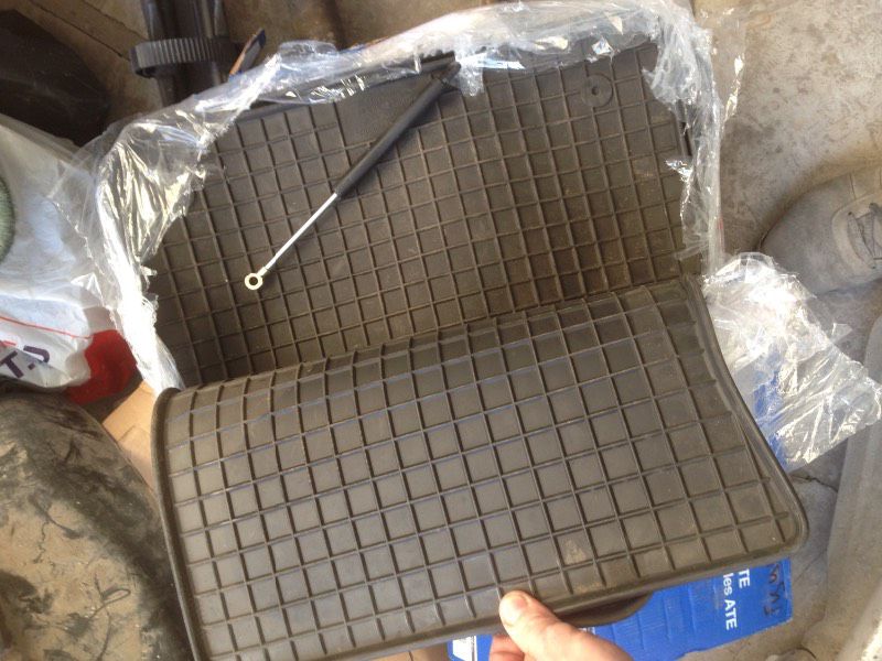

Приехали коврики и аморт капота !)
  • 3.. 2двери
« Ответ #349 : 23 Января 2015, 16:25:49 »
что за коврики?
