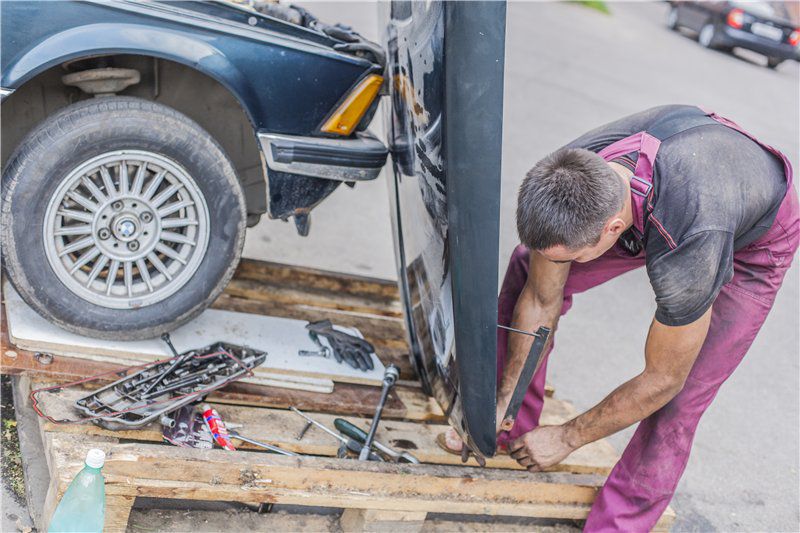

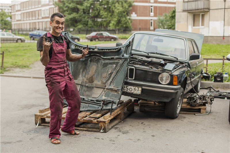

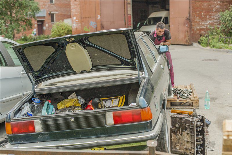

- купил е21 с крепким кузовом под проект в тольятти, выехал на ней в питер и через 300км мотор стуканул от гидроудара))) в итоге на галстуке ее вернули в тольятти, там бывший хозяин предложил поставить другой мотор который на тот момент капиталили, пришлось оставить ее там самому на самолете вернуться в питер. Ставили новый мотор там больше месяца в итоге вроде собрали и на автовозе притащили в питер. Я ее забрал начал обкатывать а она сразу начала греться, вся система герметичная была, но уровень антифриза начал падать, вынул щуп и все стало ясно, новый откапиталенный мотор с пробегом в 100 км после ремонта пришлось вскрывать, скинул голову и как и предполагал прокладка продавлена и трещины в колодцах болтов ГБЦ. В итоге пришлось купить другой блок, перекинул кольца на новые и перекинул вместо старого, фото ремонта)))
