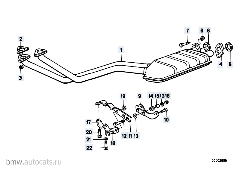

На икс идёт система где штаны являются частью резонатора. Вот на авто первого перехода без ката.
Перед:
Система выпуска ОГ без катализатора - Каталог запчастей BMW
Зад:
Задняя часть системы выпуска ОГ - Каталог запчастей BMW
Всё остальное от лукавого!

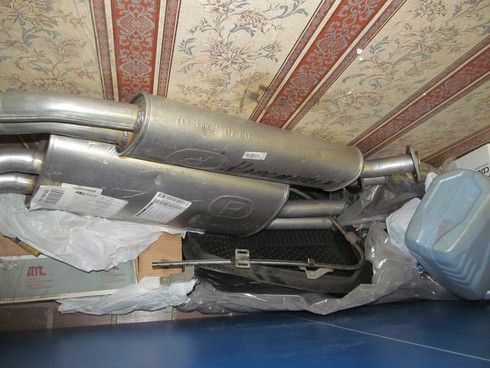

вот резонатор с 323 первого перехода,банка от 325 второго перехода..Занимался этой ерундой по причине отсутствия выхлопа вообще,авто второго перехода и платить за кат не вариант тем более что двиг без катовый..Итог-приемные трубы первый переход-резонатор 323 пп с обрезанными магистралями,банка 325 вп стыкуется с резонатором на флянцы как и в стоке.Можно бы и не пилить ничего и купить банку от 323 к этому резонатору НО на авто второго перехода банка от первого не встанет :( поэтому сей колхоз..
Производитель ферроз до этого задняя банка прожила 2 года с отсутствием резонатора,при снятии блестела как в день покупки,и цена копейки.

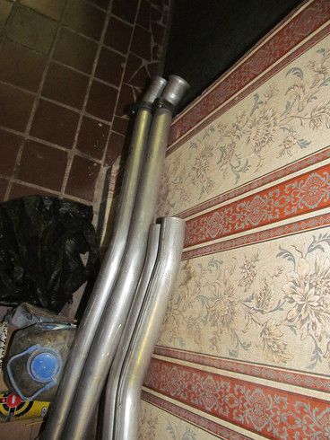

« Ответ #20 : 28 Сентября 2013, 20:06:40 »
Ну Вить, всё таки-разница есть 2 тысячи или 8(самый дешёвый средний глушак).
А на  эти 8 тысяч(которые стоит средняя родная часть) я лучше   например трансмиссию поремонтирую)) Я вот тоже купил от 323- скоро буду инсталлировать)):
« Последнее редактирование: 28 Сентября 2013, 22:46:32 от Ренегат
e39 523i
