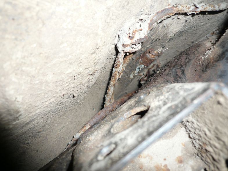

Вот мой правый туннель под трос ручника, что тут никак нельзя греть, в каком месте? Я все нагрел, и выстучал.
Вот вся история замены, в картинках: http://www.drive2.ru/cars/bmw/3_series/3_series_e30/ujio13/journal/394969/

« Ответ #6 : 13 Сентября 2013, 23:06:16 »
У тебя на фото прекрасно видно тормозные трубки рядом. При нагревании тормозная жидкость легко кипит и теряет свои свойства. Не говоря о том, что если трубки оригинал, то краска облезет и они через зиму сгниют.

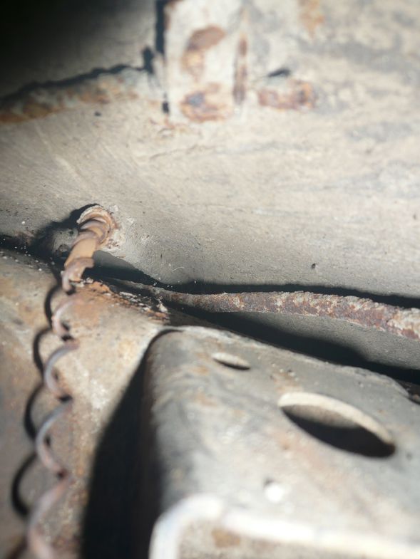

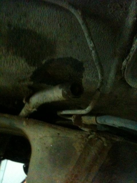

« Ответ #8 : 15 Сентября 2013, 18:05:02 »
вот добавлю фотки их состояния
левый
греть неудобно рядом тормозные трубки идут,если пробывать сверлить то где?
правый
 что предложите?

  • Сообщений: 67
  • Локация: Kiev
« Ответ #9 : 15 Сентября 2013, 18:53:52 »
vitko выше все верно написал, сверли сам трос
  • E30 316->316i M40

« Ответ #10 : 16 Сентября 2013, 17:34:10 »
Я ж тебе про что и говорю. (Или не говорю, а только думаю?) С правой стороны есть место, чтобы греть. У меня с правой стороны так и снимали остаток троса. С левой стороны трубка огибает трос ручника с 3-х строн (2 переход, 1990 год). Могу дать фотку. Мне идея нагревания на левой стороне не понравилась. Сверление же в тех условиях, напротив, абсолютно безопасно.
Если у тебя трубки на левой стороне лежат так же, как у Жеки - тут конечно можно греть. Спору нет.
« Последнее редактирование: 16 Сентября 2013, 17:40:18 от vitko
  • Сообщений: 6073
  • Репутация +305/-15
  • Локация: МСКунцево
« Ответ #11 : 16 Сентября 2013, 17:39:15 »
левый
Ну вот смотри. Остатки троса в салон вытащил? Вытащи, если еще это не сделал.
Сверлом на 6 начинаешь сверлить. Прям в пружину. Оно намотает на себя остатки пружины. Возможно, потребуется борьба с этой чертовой пружиной. В конце концов, оно вытянет - выдернет остатки пружины на себя.
Дальше ставишь сверло 10, сверлишь. Дрель будет стоять неровно, под небольшим углом. Поэтому надо брать именно сверло 10, а не 12 (диаметр трубки - 12). Вот при засверливании сверлом на 10 получится немного перекошенное отверстие. Это нормально. Когда ты досверлишь бобышку троса до конца, она выскочит из трубки прям на сверле. Внутрь эта бобышка уходит примерно на столько же, как и то, что торчит наружу.

  • Сообщений: 533
  • Репутация +32/-14
  • Локация: Тула
« Ответ #17 : 24 Сентября 2013, 20:04:14 »
Не парься. Высверливание - реальный работающий метод. Никаких извращений, никаких силовых нагрузок. Гарантированный результат в течение 20 минут. У меня от снятия первого троса (который грел) остался артефакт в виде бобышки. Типа - решил крутую проблему, мужик и все дела. А после того, как я с легкостью достал бобышку с левой стороны путем высверливания - я этот артефакт выкинул. Ибо проблема - не проблема.
высверливание действительно реально работающий метод, на каждый трос потратил около 5 мин,без каких-либо особенных усилий
