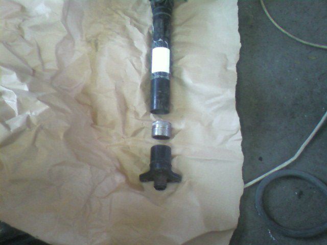

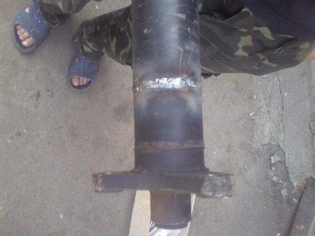

лох версия... без вискомуфты....
з.ы. резать и варить в любом случае, только если кпп 5 ст то хвостобик большой, а если 6ст то он ещё больше и надо брать перед кардана именно от 6ст кардана....
берете кардан от м10 и режете его там где утолщение, он по диаметру почти 1 в 1 с передней частью кардана от е38 ... точите переходную втулку и свариваите, ставите и катаетесь и не ипете мозк, ничего набивать не будет, ну только разве что он кривой будет... варил несколько карданов и ни один вибры не давал....

коробку угадывать бум ?
коробка еще не приехала, без понятия какая. 5 ступка. Передняя часть от 32й
будем пробывать..
