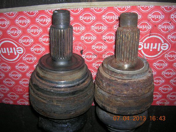

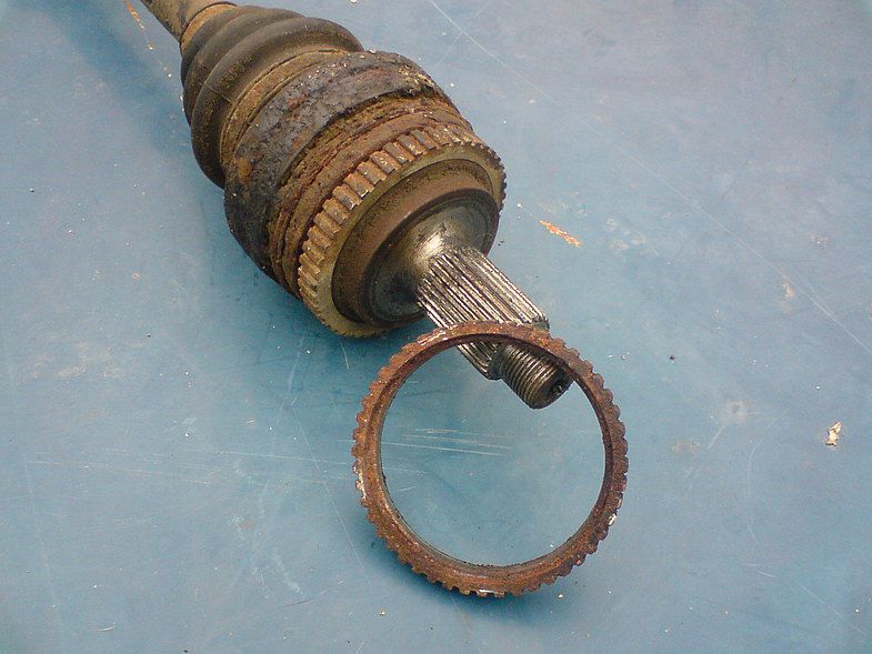

Подскажите, столкнулся с проблемой.
Достались мне привода, я их перебрал. Вчера начал ставить - а они не ставятся, привод поджимается к рычагу и клинит колесо.
Почему видно на фото -у меня граната та что слева, плоская поверхность прилегания, привод не встает как надо.
нашел вот такую тему, как можно поставить АБСные привода
https://www.e30club.ru/forum/index.php/topic,111631.msg1912245.html#msg1912245
там нужно сколотить какие-то колечки с зубьями. Но я, если честно, не понял что сбивать и получится ли это у меня.
Просвятите, пожалуйста, ориентируясь на фото сверху, что там нужно сбивать???!?71

нашел фото приводов в АБС, понял что у меня не с АБС привода... отчего тогда разница в поверхности прилегания? ЗАчем она?

« Ответ #5 : 11 Сентября 2013, 12:43:34 »
Как сделать из того привода что слева на фото привод что справа на фото?

« Ответ #6 : 11 Сентября 2013, 18:34:06 »
чтобы окончательно тебя запутать скажу следующее:
- на фотке, как пишет автор, оба ШРУСа под ABS со снятыми гребенками;
- у меня тонкие ШРУСы без ABS и внешне они точно такие же как тот что слева;
- давай фотки своего ШРУСа и будем дальше гадать по фотографии что там не так.

« Ответ #7 : 11 Сентября 2013, 18:46:07 »
и добавлю сюда фотку ШРУСа с ABS от из ЭТОЙ темы от MaxOtto:

« Ответ #8 : 11 Сентября 2013, 23:42:31 »
на самом деле фотки таких как уменя есть в теме, в первом фото.
я купил дисковые рычаги с одним убитым  шрусом. шруз был как на фото справа, я его высверлил.
нашел другие привода, перебрал. они как на фото слева.
отличия, как уже понятно, во внешних гранатах. та, что справа имеет внешнюю манжету, которая при установки оказывается вокруг подшипника, играя роль пыльника. аодшипник как-бы входит в привод.
та что слева, наоборот плоская. при установке на мои рычаги она, понятное дело, никуда не входит и тупо упирается в рычаг, скорее всего, блокируя колесо. гайка привода, при всем желании, не закрчивается даже на всю глубину гайки.
снова подумав я понял, что мне, скорее всего, без замены гранат не обойтись. но ввот взаимозаменяемость приводов остается открытой. тут дело даже не в гребенке абс....

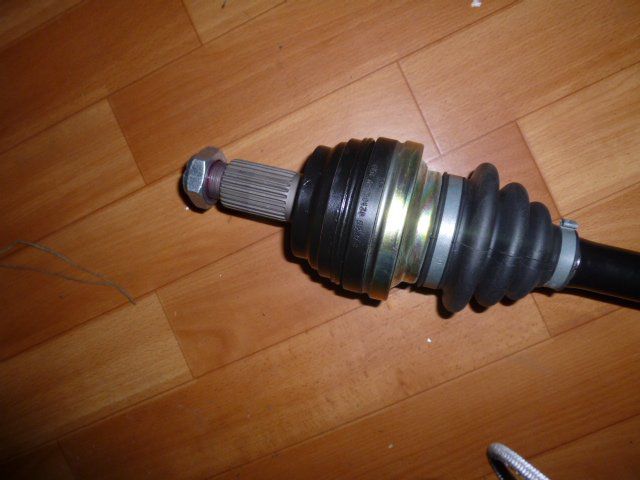

« Ответ #16 : 25 Сентября 2013, 23:16:32 »

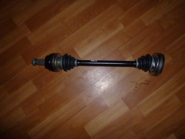

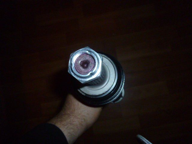

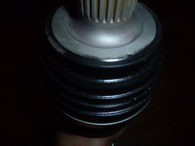

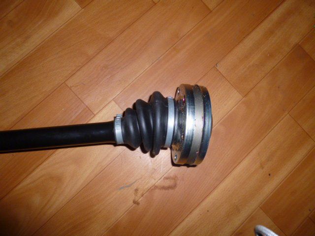

Странно, но секс с приводами закончился.. вроде..
Купил новые привода, сначала расстроился, так как граната такая же как у тех приводов, что не подошли - как на фото  верхнем слева.
Но попробовал поставить - вроде все стало, подшипник прижат, колесо не заблокировано
фото нового привода
  • Сообщений: 5494
  • Репутация +481/-159
