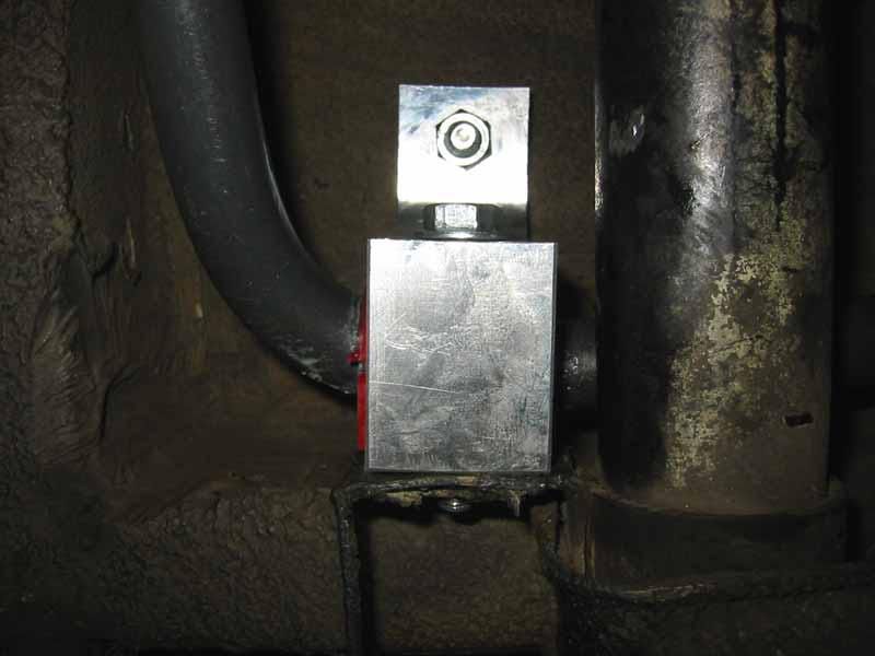

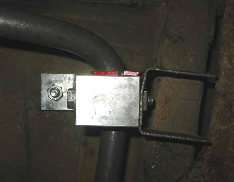

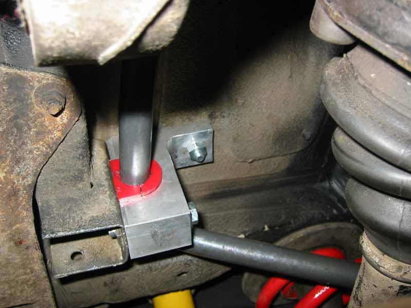

С задним креплением стаба действительно проблема, очень хлипкое оно, вот что делают америкосы:
E30 325 24V Touring
  • Сообщений: 1023
  • Репутация +30/-21
  • Возраст:55
« Ответ #7 : 23 Ноября 2007, 10:36:32 »
Не очень удачный вариант...Звони пообщаемся.
А сюда написать можно?
