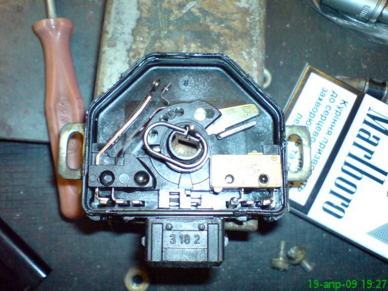

« Ответ #8 : 18 Сентября 2013, 17:14:50 »
В конце он, по-моему, не должен щелкать. Там лепестковые контакты, которые прижимаются друг к другу плавно, без щелчка.
Погоду он показывать не может - в отличие от более современных машин, внутри датчика нет переменного резистора, а, фактиески, две кнопки - одна на ХХ, другая на "полная нагрузка". Контакты либо замкнуты, либо нет, в этом плане он прост, как бревно.
Вот что у него внутри:
Вид со стороны снятой крышки, крышка у него в рабочем положении снизу. Обычно там такой красоты нет, а все обильно забито масляными отложениями, а лепестковый контакт режима "полный газ" лично в моем датчике перетерся и оторвался. Я его сначала подогнул, потом поменял весь датчик. Однако в плане ХХ он не важен, а важен микровыключатель справа. Заодно имеет смысл проверить, не позеленели ли контакты в разъеме и не обломаны ли провода - если контакт пропадает, мозг будет думать, что приоткрыта ДЗ и могут быть симптомы, похожие на описанные.
