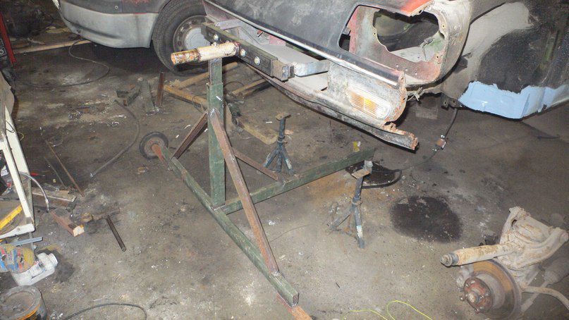

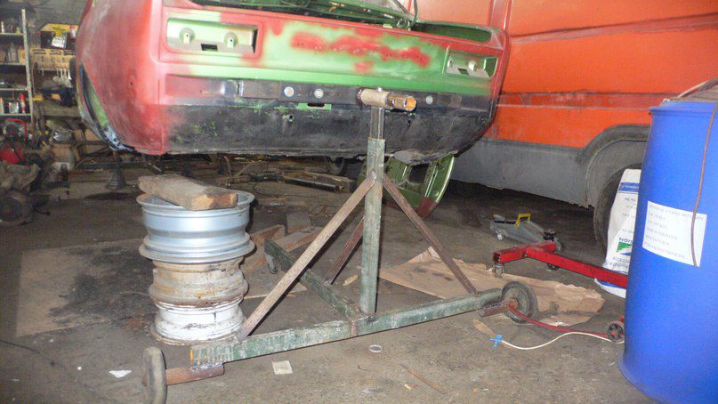

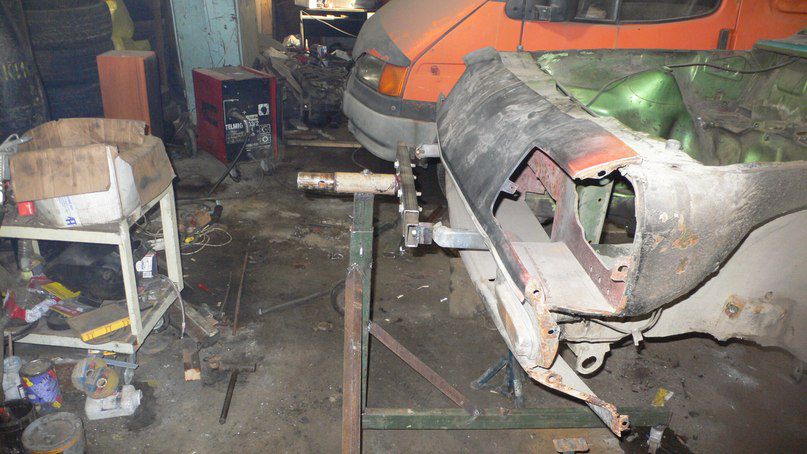

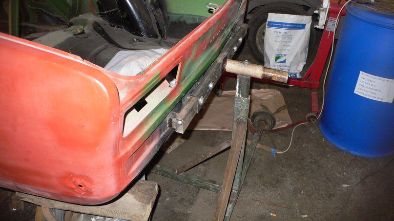

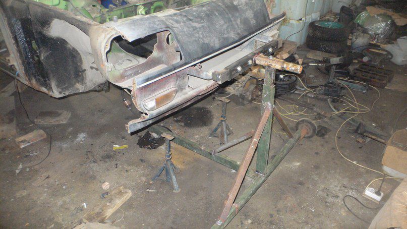

Держатель/стапель выглядит так:
ОТСТОЙ! У меня на колёсиках ездящий, а это стационар, хер куда сдвинешь! Если в гараже 3х6 забудь о нём, машину не повернёшь!

У меня на нём и высота регулируется, и расстояние под крепление за лонжи  8)
Просим фото в студию!!!
Надобно себе сварить подобную вещь, хотелось бы отталкиваться от достойного оригинала.

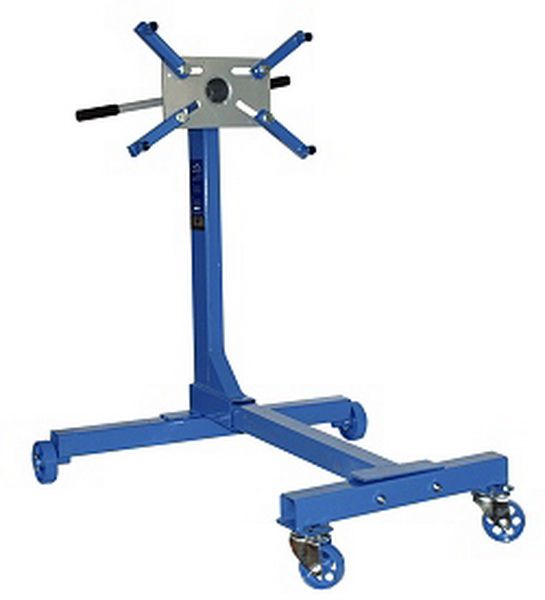

Можно купить два кантователя для двигателя, переделать немного крепления и готово.
Дорого и геморойно. Ищу кто сможет готовый дать.
Мне нужен после полной разборки кузова повесить для того что-бы антикор содрать и подготовить к пескострую, ну а после кузовные/малярные работы. Я думаю даже на 1мес наверно только понадобится, больше он мне не нужен будет изза этого смысла покупать не вижу.
А ширина опор тебя не волнует? Они должны выходить за пределы оси авто, либо ты переворачивая машину реально её перевернёшь =)
Кстати сколько по деньгам обошлось?
Мне бесплатно, колёсики я тележку пильнул не нужную, а профиль в соседней конторе по приёму чер.мета =)
В гараже 3*6 если на колёсах реально повернуть на таком?
Выкатил повернул, опустил как надо и закатил обратно =)

« Ответ #19 : 23 Сентября 2013, 19:56:19 »
Только такие есть!
