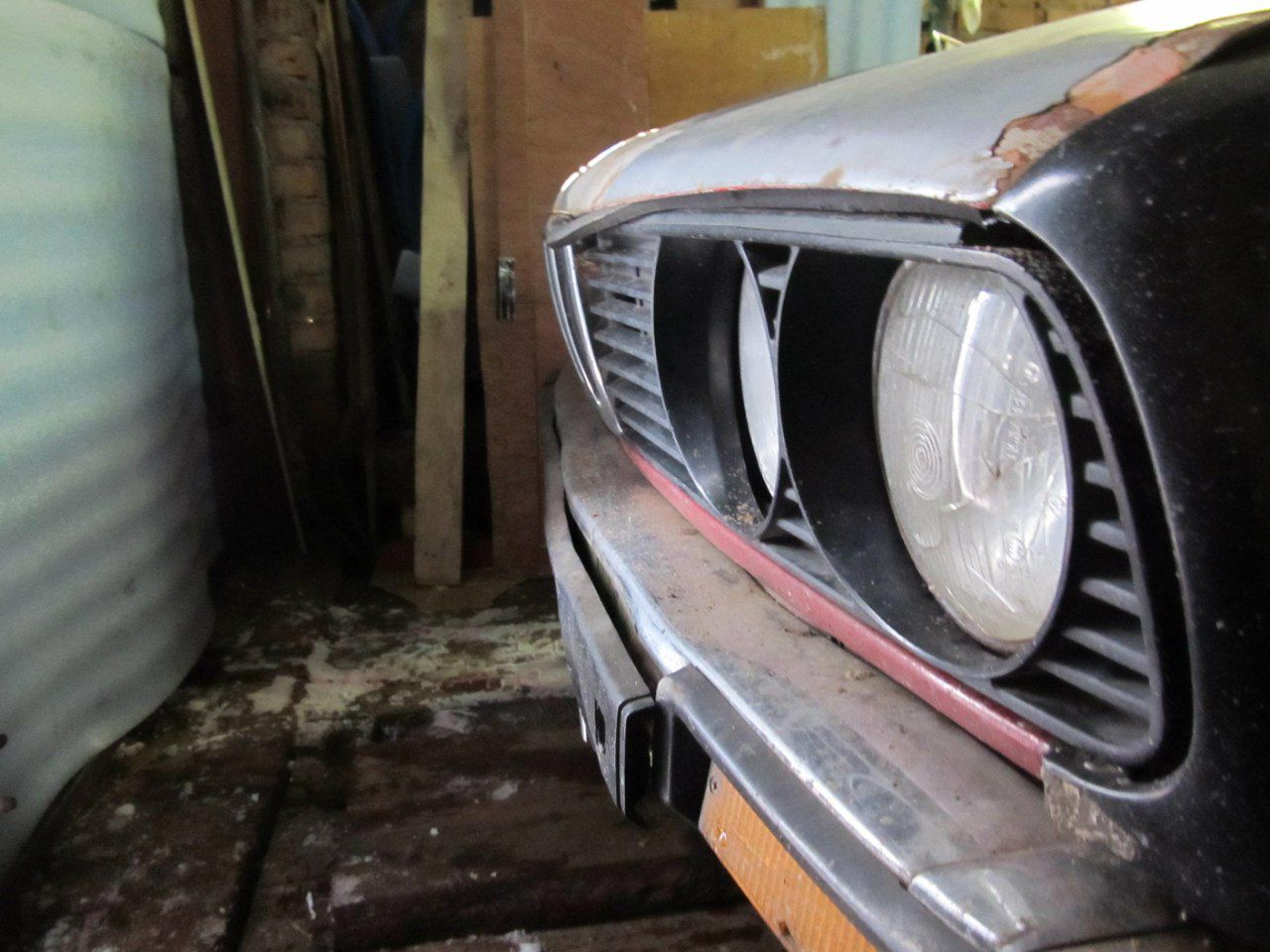

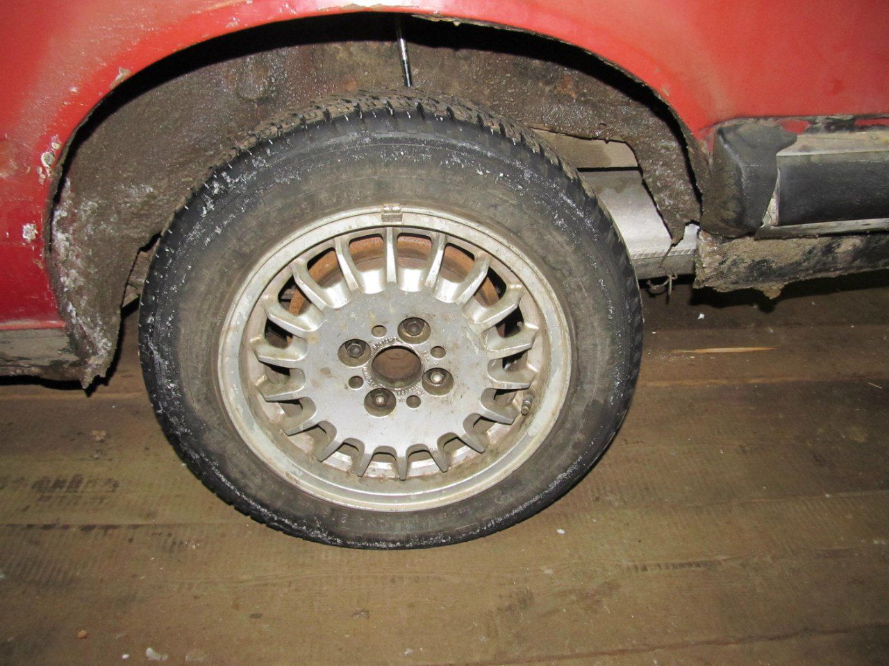

Разумеется первый переход, кузов.... кхм, на троечку. Все арки с дырками, площадка под аккум почти с дырками.
Днище варилось, и все равно разваливается от отсутствия ухода. Жопа сварена из двух кусков (старый удар в левый фонарь), на левом заднем стакане отвратно наварена заплатка.
Из ништяков которые достались вместе с ней, какой-то интерес вызывает разве что передняя распорка.
Сразу скажу, что машина уже досталась мне в печальном состоянии и нормально, адекватно прокатиться я так и не успел. Предыдущий владелец издевался над ней как мог, теперь я расплачиваюсь за ошибки прошлого.

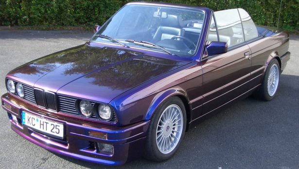

Цель:
Пожалуй, я просто оставлю это здесь.
Лично меня в вышеуказанной машине не устраивает лишь одна мелочь- отсутствие крыши)

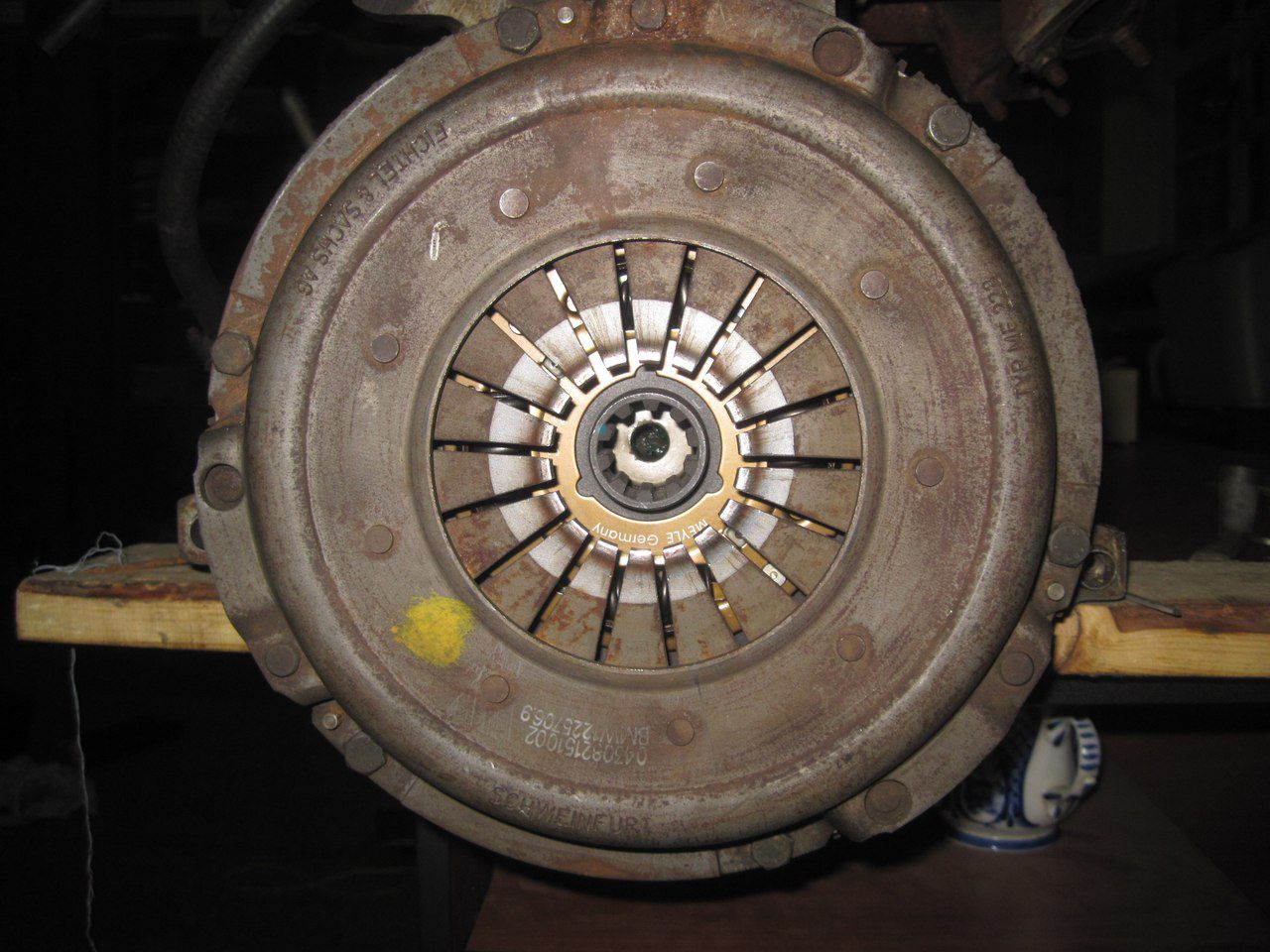

Сцепление. Главный цилиндр новый, диск с выжимным подшипом тоже, трубки в нормальном состоянии.

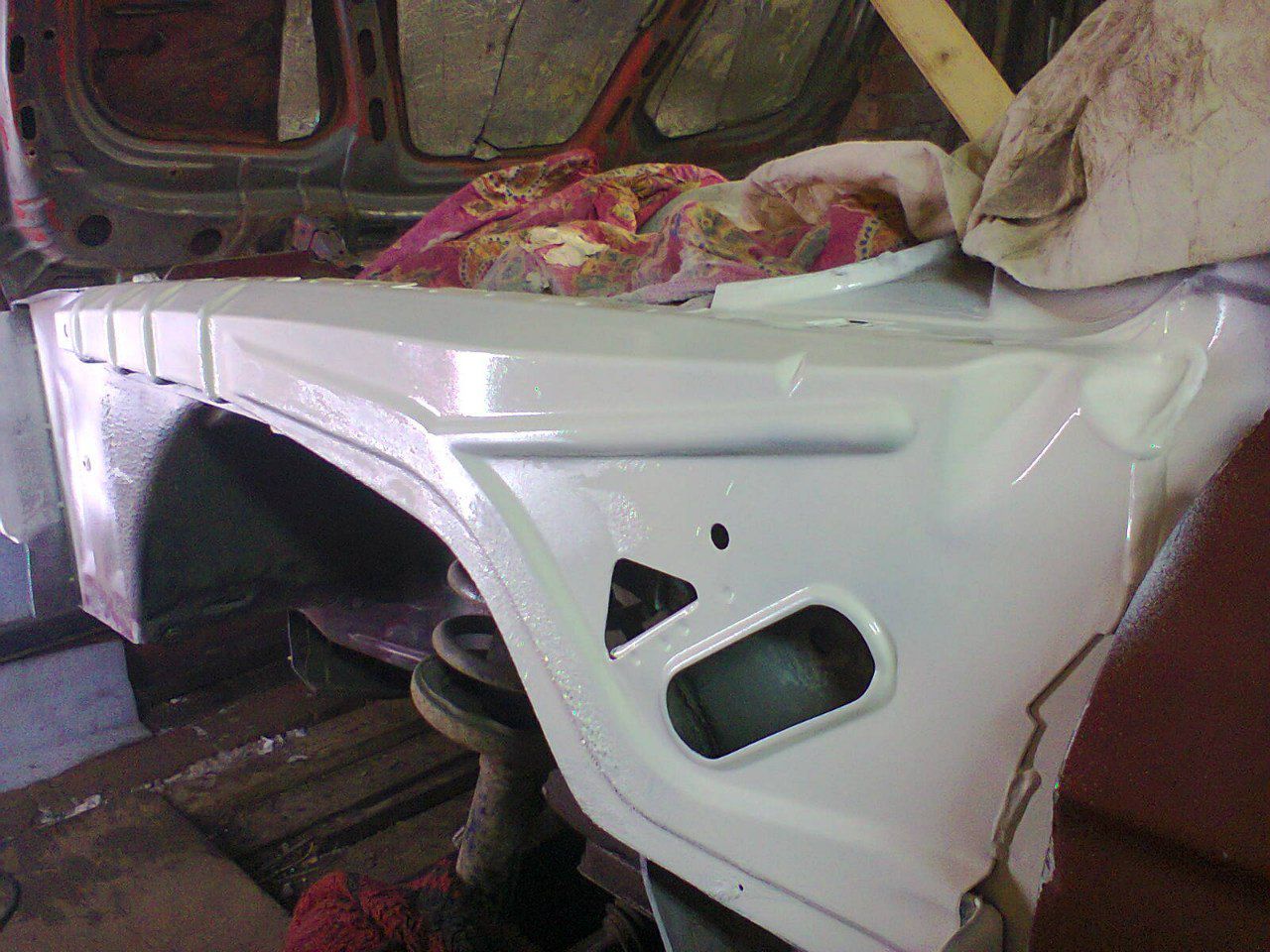

Новые крылья (неоригинал), достойный капот (без дырки как в старом), багажник, пороги, арки (пока не приехали)

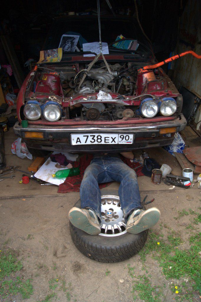

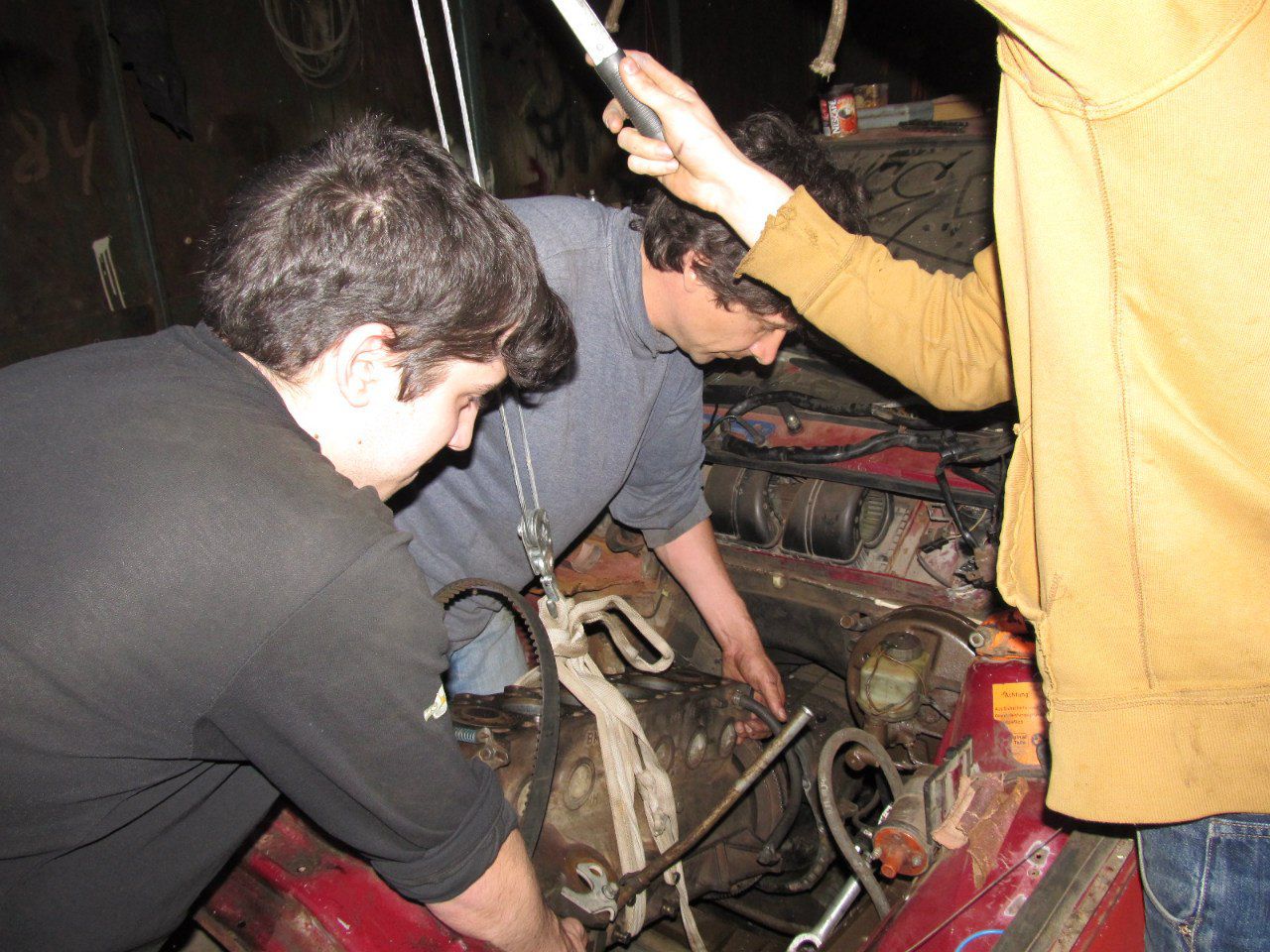

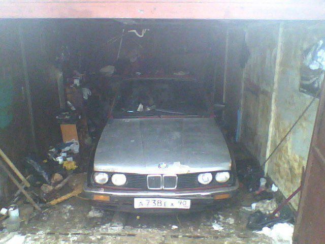

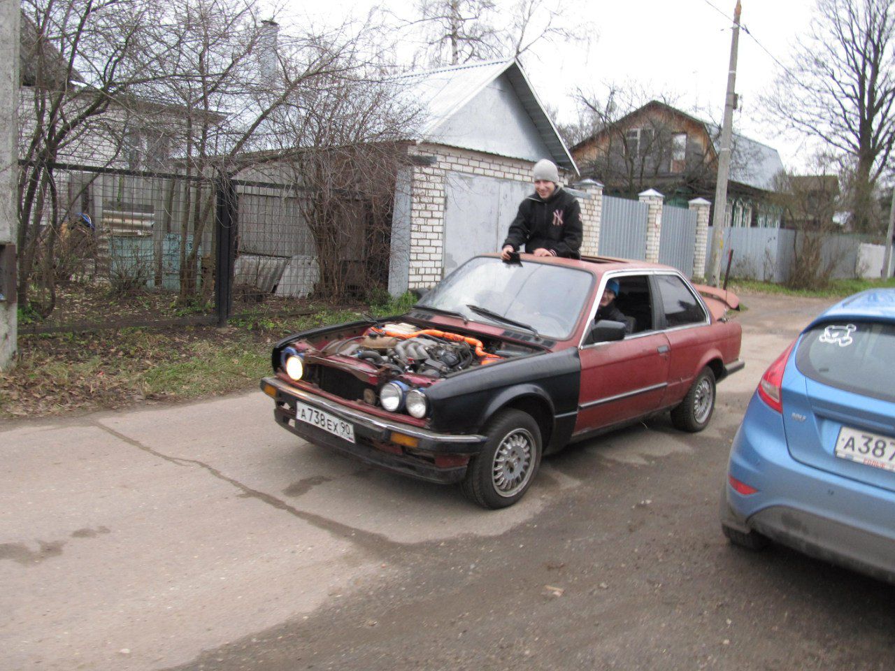

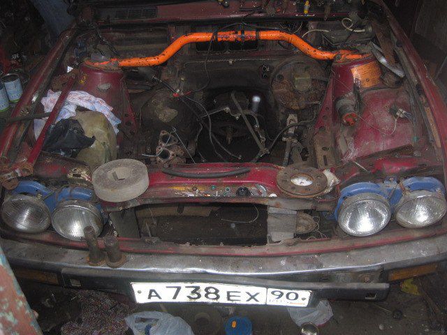

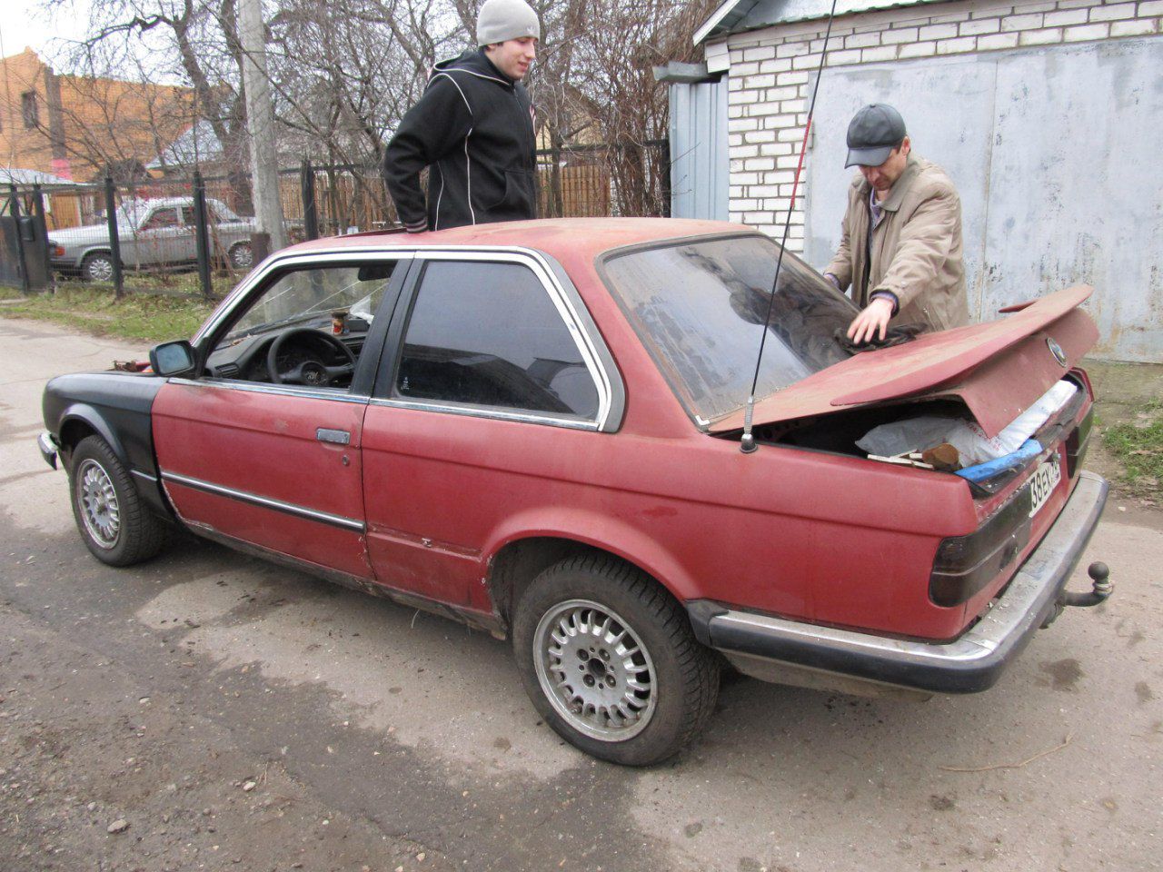

Примерное состояние к началу работ, после выдергивания m20

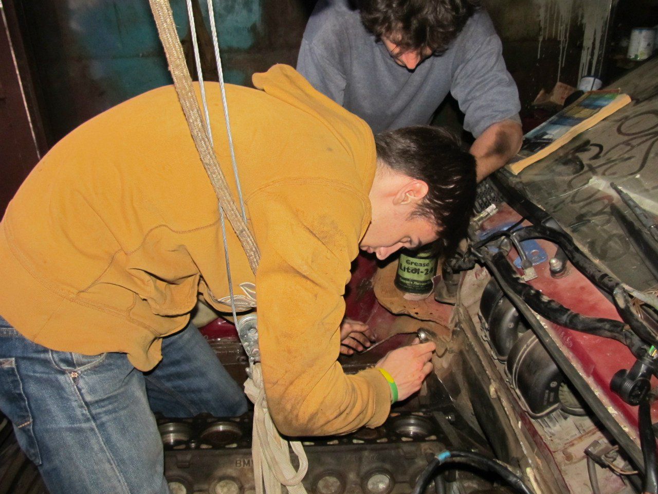

помещение блока на законное место.

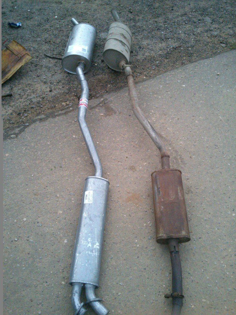

Старый и новый выхлоп. Старый- сверленый резонатор от шахи и банка от волги. Порванная в клочья.

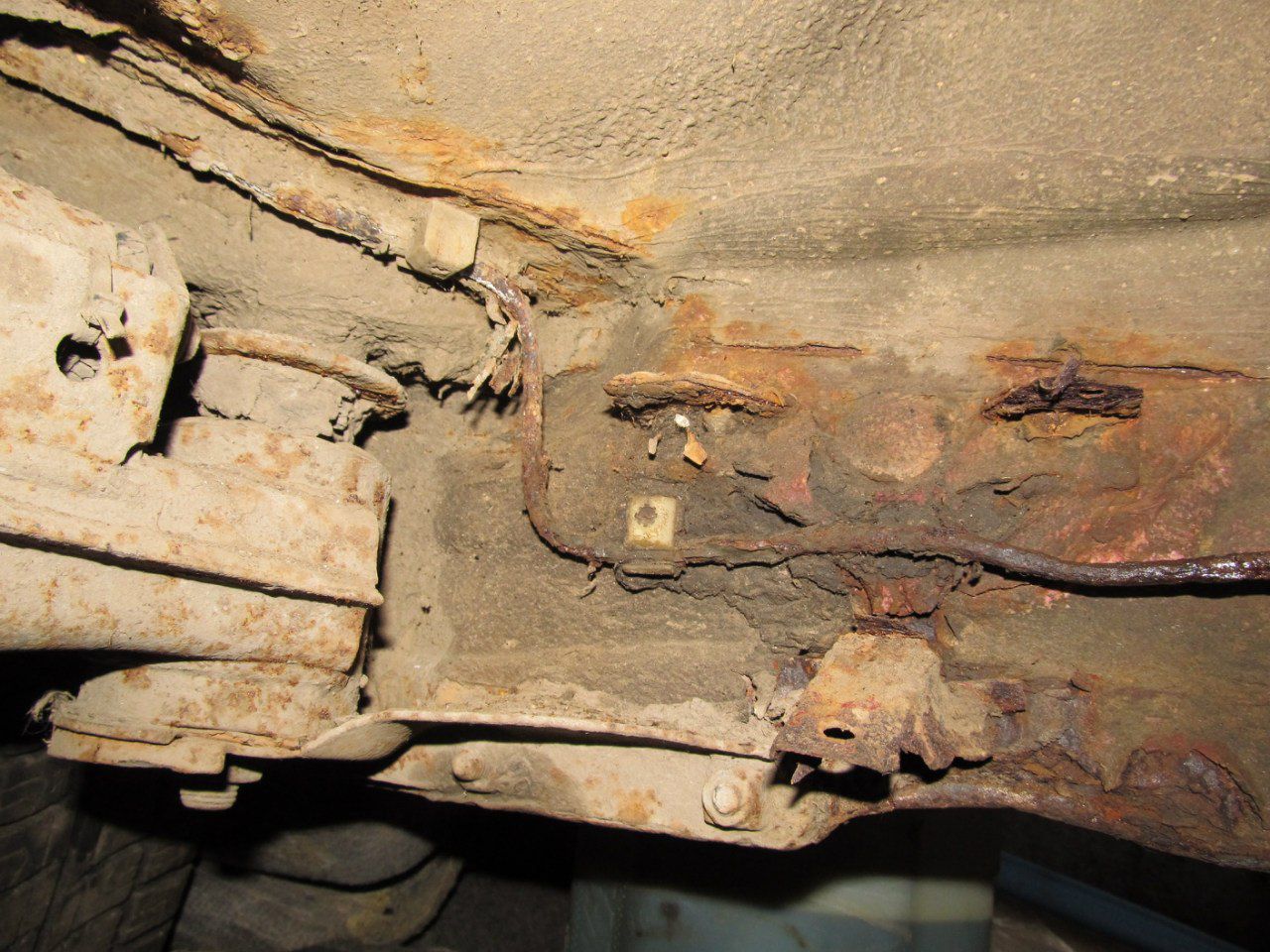

Район крепежа бензобака. Трубки приказали долго жить лет 5 назад.

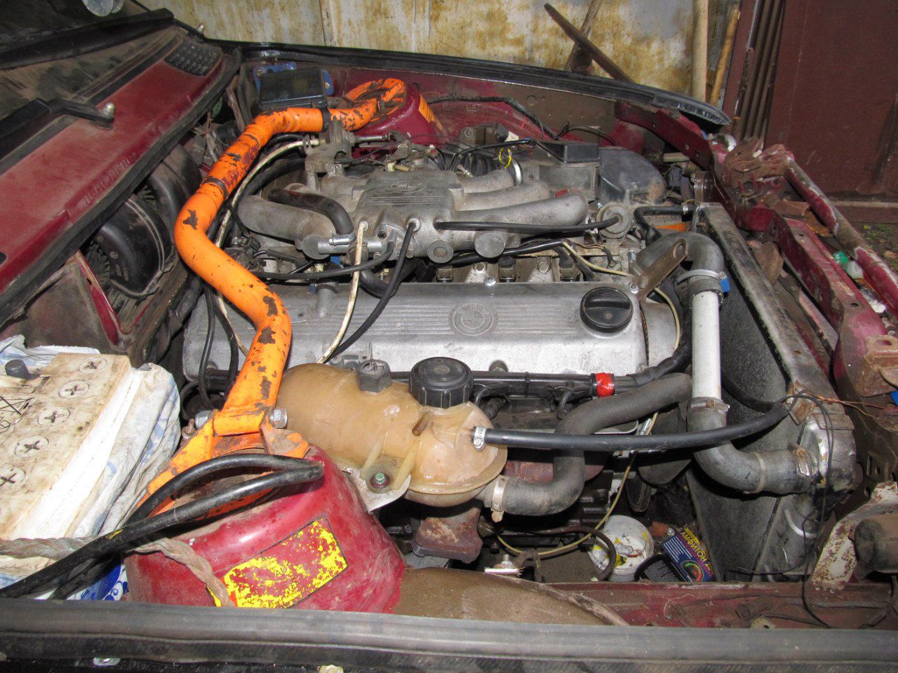

Ну примерно так все выглядит внутри
А так- уже исправный мотор после сборки джетрона. Не кидайтесь помидорами за колхозный радиатор, уже поменян.
Не на m20 тропик правда. Стоит новый 3х рядный, медный волговский радик. Потому что я за практичность в плане замены деталей, и меди больше доверяю.

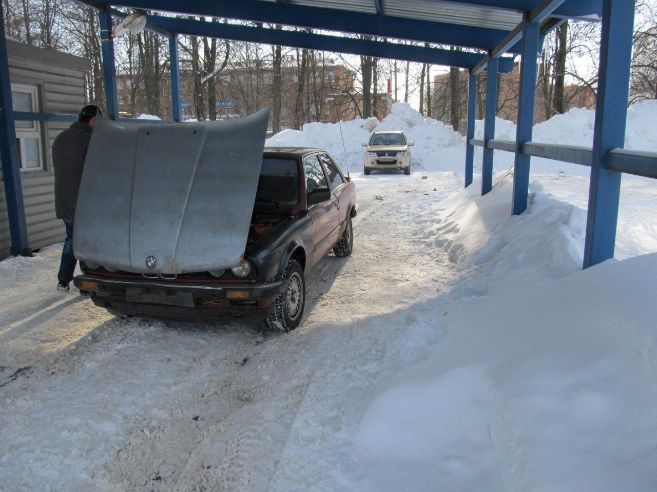

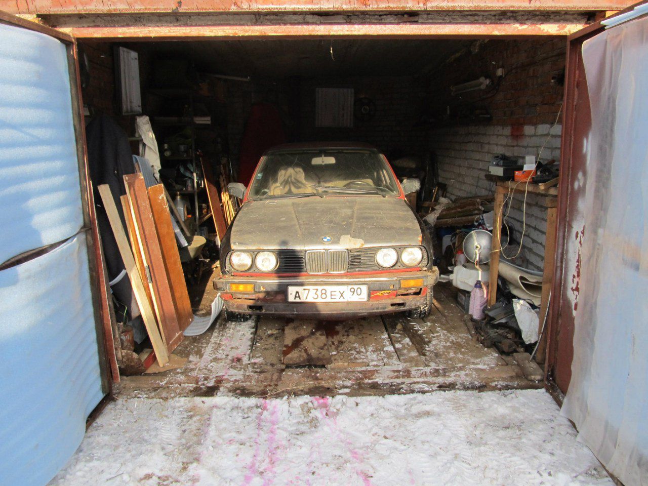

новый дом
все очень плохо...

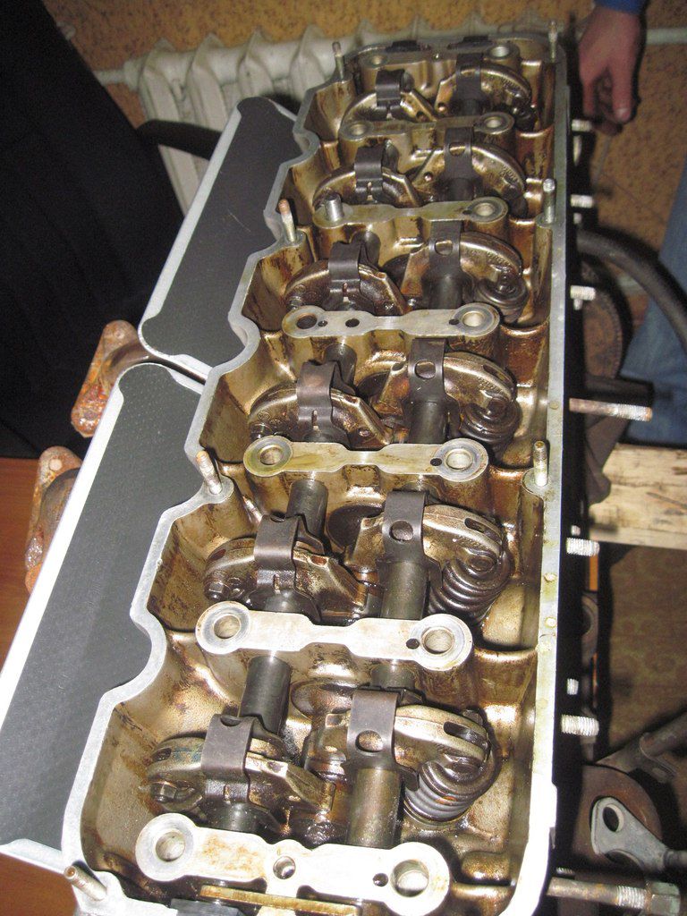

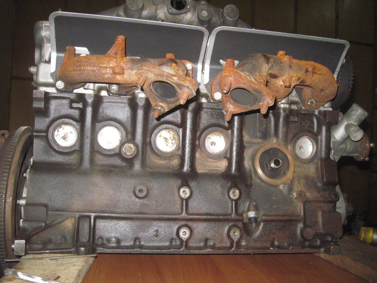

Начнем по порядку. Перед тем как задавать вопросы по движку, думаю стоит поподробнее рассказать "что же было не так".

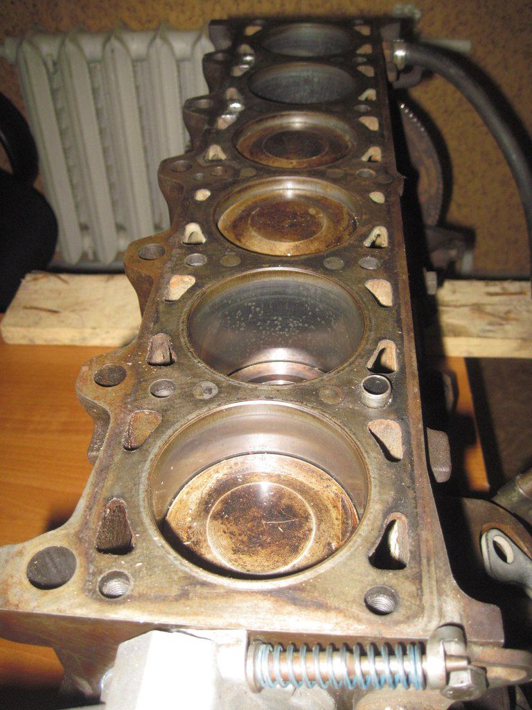

Кроме стертого колена, после снятия обнаружились трещины в блоке. На фото видно, что в районе 5го цилиндра слева, блестят 4 шишки- результат заваренных трещин.
Конечно, стоило бы выбросить этот блок нахрен и не морочить себе мозг, но бюджет не позволял. В итоге на станке просверлили отверстие под ремонтную резьбу, расширили трещины напильником чтобы можно было заварить, сопсна капнули металлом, обработали и нарезали резьбу. Конечно, в этих местах блок далеко не идеально плоский, но тьфу-тьфу все хорошо.
Потом еще оказалось что между 1м и 2м цилиндрами, где находится направляющая втулка, резьба тоже сорвана. Все переточено, только без сварки.
Так же е23 отдала частичку себя, и из длинных болтов от m30 были выточены нарядные шпильки.
Позже притирка клапанов, зазоры и тд и тп.
Все необходимые расходники- новые.
фоточки сборки
Скрытое Вложение
после установки в машину и раскладывания пасьянса из трубок джетрона, двигатель завелся, да еще и с первого раза, без всяких взрывов, сопений, подтеков и тд. Воодушевило, но ненадолго.
Обороты 1300-1400 на холостых всегда, местами черный дым из выхлопной, проблемы с охлаждением.
Оказалось что клапан печки не открывается и через нее тосол просто не идет. Не знаю связано ли это или нет, но двигатель постоянно норовил закипеть, откуда-то появлялся воздух в системе, хотя тосол гонялся под давлением, и пропадало оно не сразу.
Методы стравливания воздуха "на горке" и тд выявили, что воздуха в системе уже не оставалось, а двиг все равно грелся.
Кончилось все тем, что при поездке в ГАИ (вынужденной), лопнула трубка с головы на печку. Литров 8 тосола осталось на земле, но кое-как доехали.
Вообщем, слили масло (оно было на обкатку), тосол, и долго не трогали двигатель за неимением времени. Позже заказали новые трубки на печку, поменяли поддон (старый капал), прокладку патрубка на печку, было принято решение снимать джетрон нахрен.
Был куплен комплект мотрона, практически полный (как мне казалось). Не хватило шестерни ГРМ, переходника под бегунок зажигания, некоторых датчиков, коллектора с лямбдой, трубок в обход перчатки зажигания.
Вообщем и целом не очень страшные потери, все потихоньку докупается.
На этом летопись окончена, переходим к "сегодняшним" проблемам...

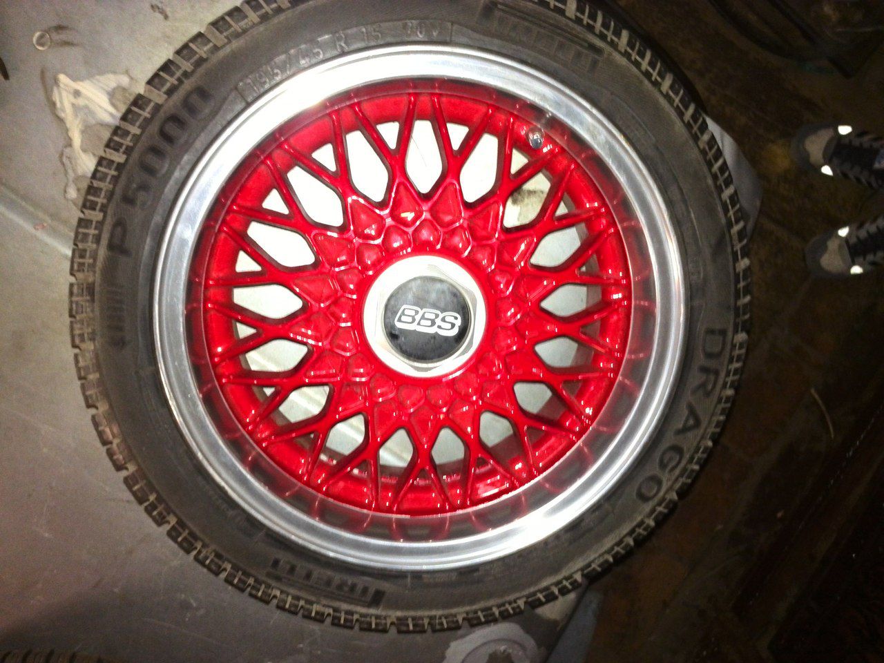

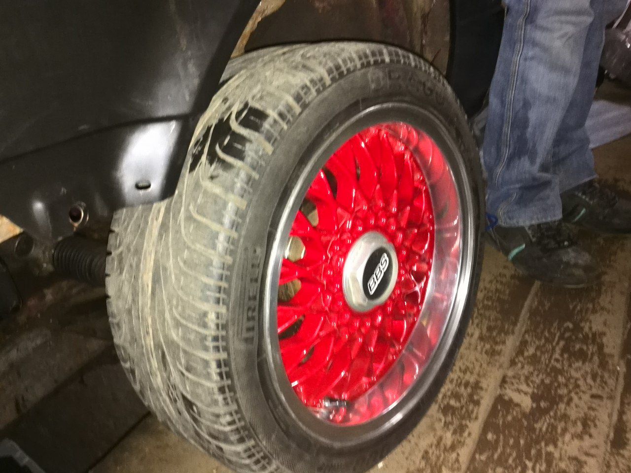

BBS RZ R15 7j, 4х100 - ориджинал
Да, не RS, да, естессно уже перекрашенные до меня из золотого в красный, но состояние- очень гуд (коцки на кромках, пару скольчиков краски на центрах), и к тому же с небольшой приятной полочкой. Никаких проставок, ЦО "как по госту": 57.1 - стояли раньше на тридцатке  :-*
В планах перекрас в розовый оттенок (кузов в прожекте фиолетовый же) и конечно полировка лучше кошачьих яиц.

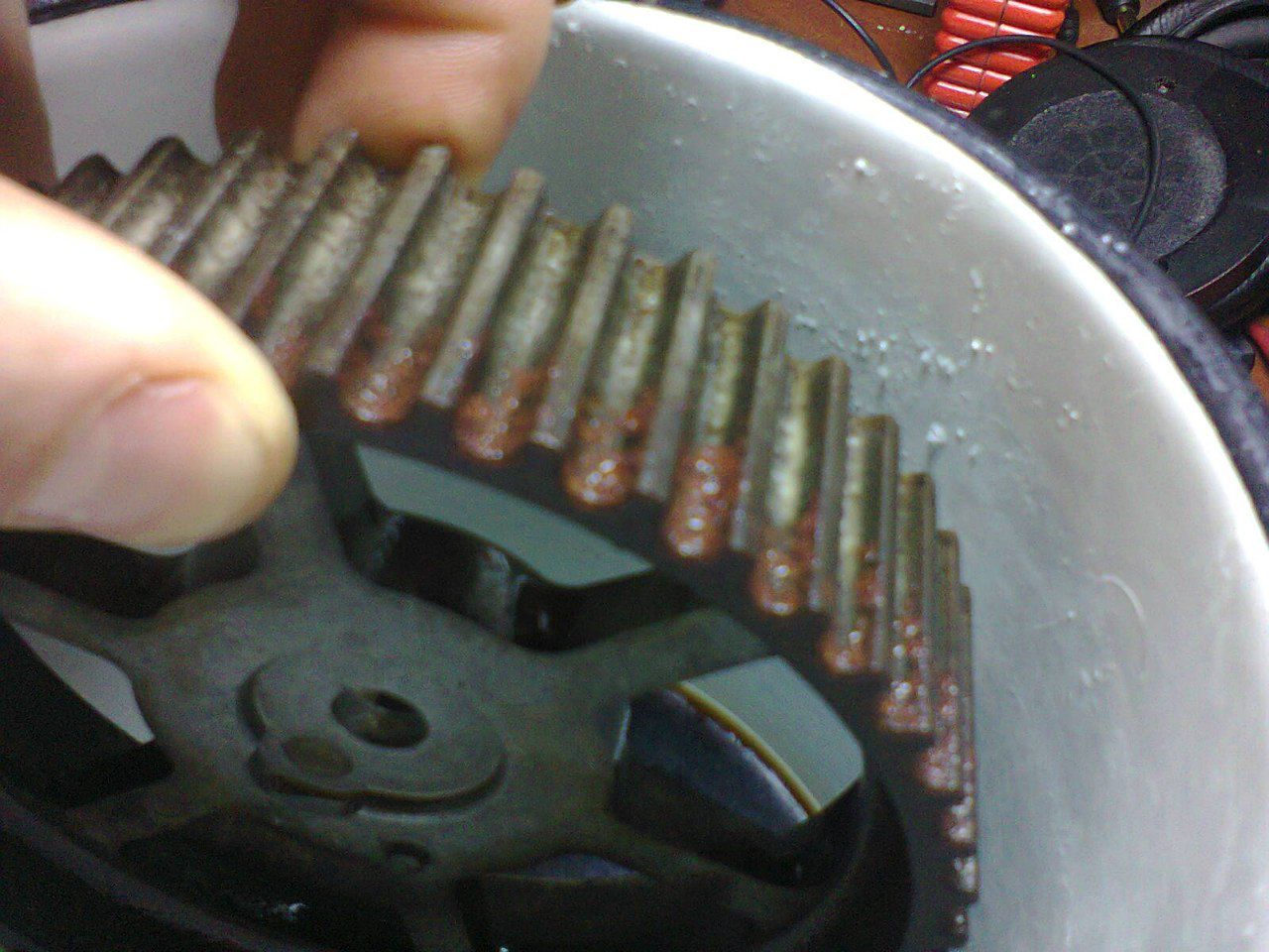

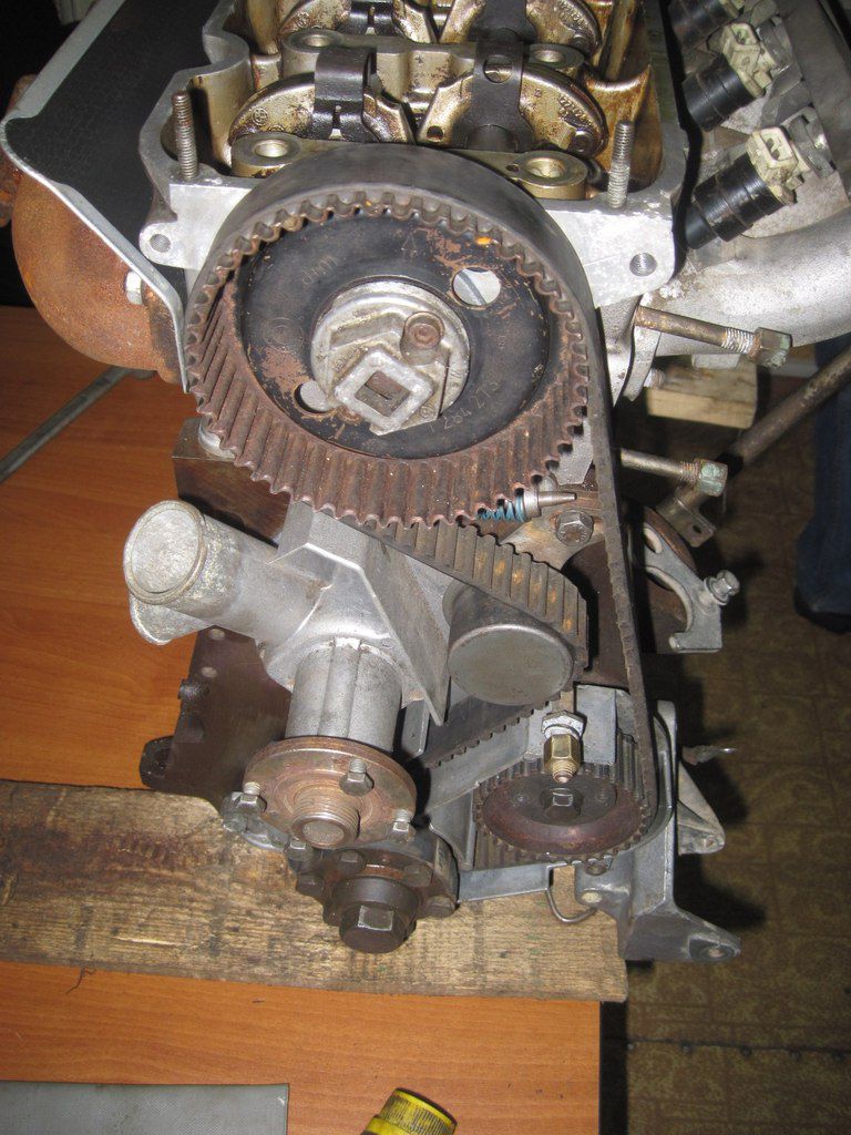

Шестерня ГРМ M20 motronic с адаптером под бегунок и пыльничком (долго не хотел брать, колхозил переходник под джетроновскую шестерню- результат печальный, опишу ниже)
Поворотники DEPO в бампер (тонированный хрусталь), new
Повторители поворотников в крылья- DEPO- тонированный хрусталь, new.
За железо, поворотнички и шестерню отдельное спасибо Gudron, очень ответственный человек: показал, рассказал, заставил все пощупать и проверить)) И забирать все очень удобно, что немаловажно.
Так же с экзиста потихоньку стянул/тяну:
Кронштейны стабилизатора BMW 31 35 1 127 202 - резинки в стабе поменял давно, а вот железки не выдержали и отломилесь в ухе (почему немцы не сделали просто 2 болта- до сих пор не понимаю  >:D)
Решетка центральная BodyParts BME3084-100HB-C - черный с хромом. Клоккерхольм не привезли, оригинал денег купить нет((
По качеству скажу что неплохая.
Железная планка под решетками Signeda PBM07003GE. Опять заказывал клоккерхольм- опять не привезли, по качеству скажу что не идеальная, но достойная. Небольшие зазубрины по краям, чуть менее точная по креплениям чем оригинал. Однако, мой оригинал весьма ржавый, решил что восстанавливать- нервы и время дороже.
Ну а так же недостающие трубки для моего долгомучительного m20, пару датчиков...
Некоторые фото ништяков
Скрытое Вложение
зазор по ширине сантиметр остался

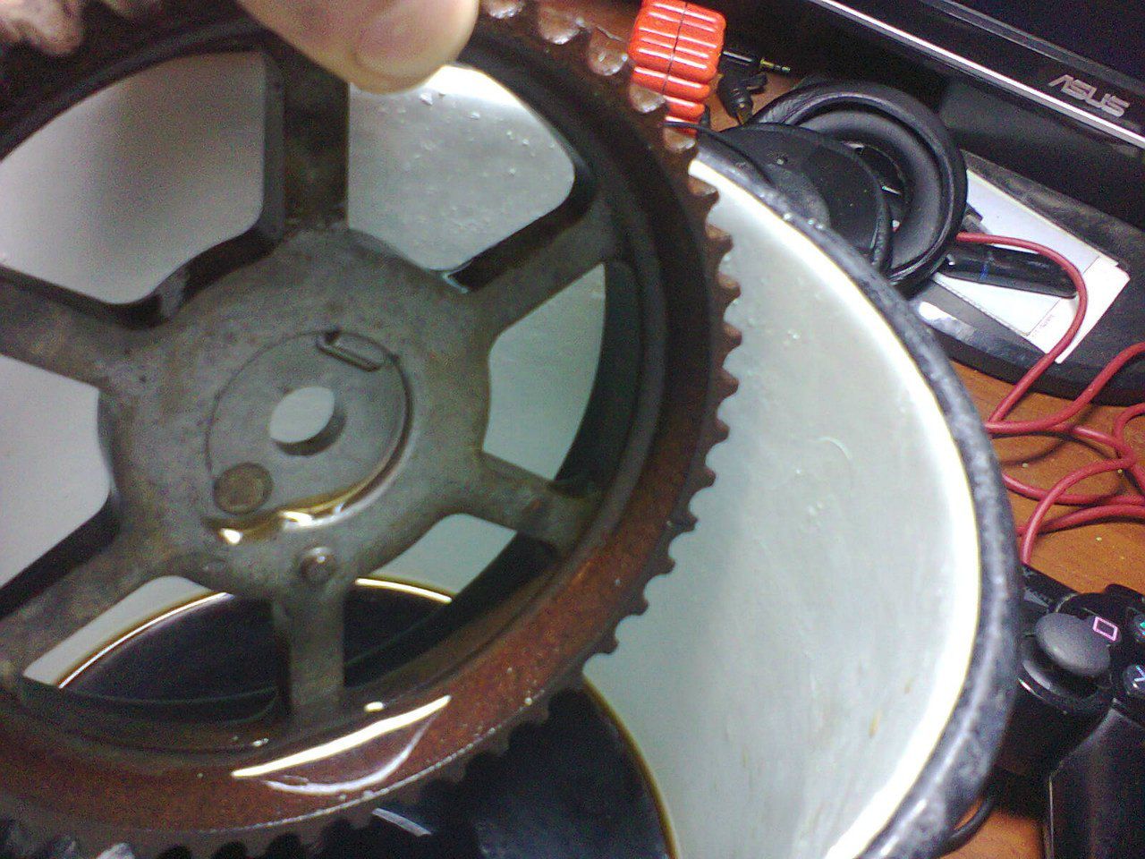

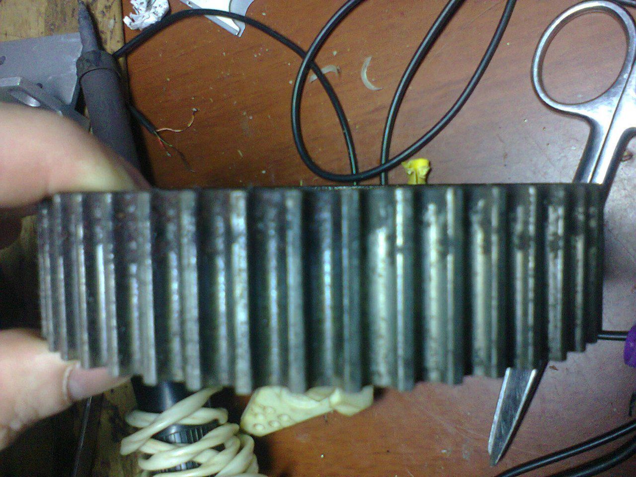

шестеренка подустала
после ночи в кока-коле стало заметно лучше)

Работа-пост
Пост боли и унижения.
Да простит меня каждый уважающий себя e30-вод, но чистить ржу меня уже за**ло.
Отодрал от коррозии внутренности обеих передних арок, покрасил хаммерайтом/баллончиком, чтобы не ржавели до весны.
Весной- на достойный антикор со всеми почестями.
Отдирал проволоконасадкой для дрели, пескоструй есть, но далеко. Да и в гараже таки маловато для него места будет(
Теперь выглядит примерно так:
Передают привет ржавые стойки 45 с уставшими пружинами и амортами. (все остальное в передней подвеске к слову новье)
Мечтаю о переходе на 51мм, но пока не уверен что влезут колеса (зазор между резиной и стойкой сейчас ~1 см)
И сразу вопрос:
Переход на 51мм стойку сопровождается с заменой тормозов на вентилируемые?
Весьма важный пункт, ибо колодки и тормозные диски абсолютно новые, жалко будет если останутся ненужными(
Возможно, в итоге и этот пункт меня не остановит, хотелось бы винтовую подвеску (ужасно люблю, когда все могу сам настроить, а не остаться на статичном занижении и кусать локти на ямах), присматриваюсь к JOM (TA-TECHNIX).
В принципе не жалко и на DGR потратиться, но смущает вопрос приварки стойки к поворотному кулаку  :(
Нетрудно догадаться, что задние тормоза на моей машине дисковые. Пока они приведены в порядок (трассы новые, сальнички-цилиндрики поменяны), чтобы можно было доехать до сварщика и тд, и я неспешно разыскиваю задние рычаги (можно с балкой и приводами) в Москве или МО. Тем не менее, жопа машины пока в длинной очереди на восстановление, все самое интересное- не доходя до дверей.

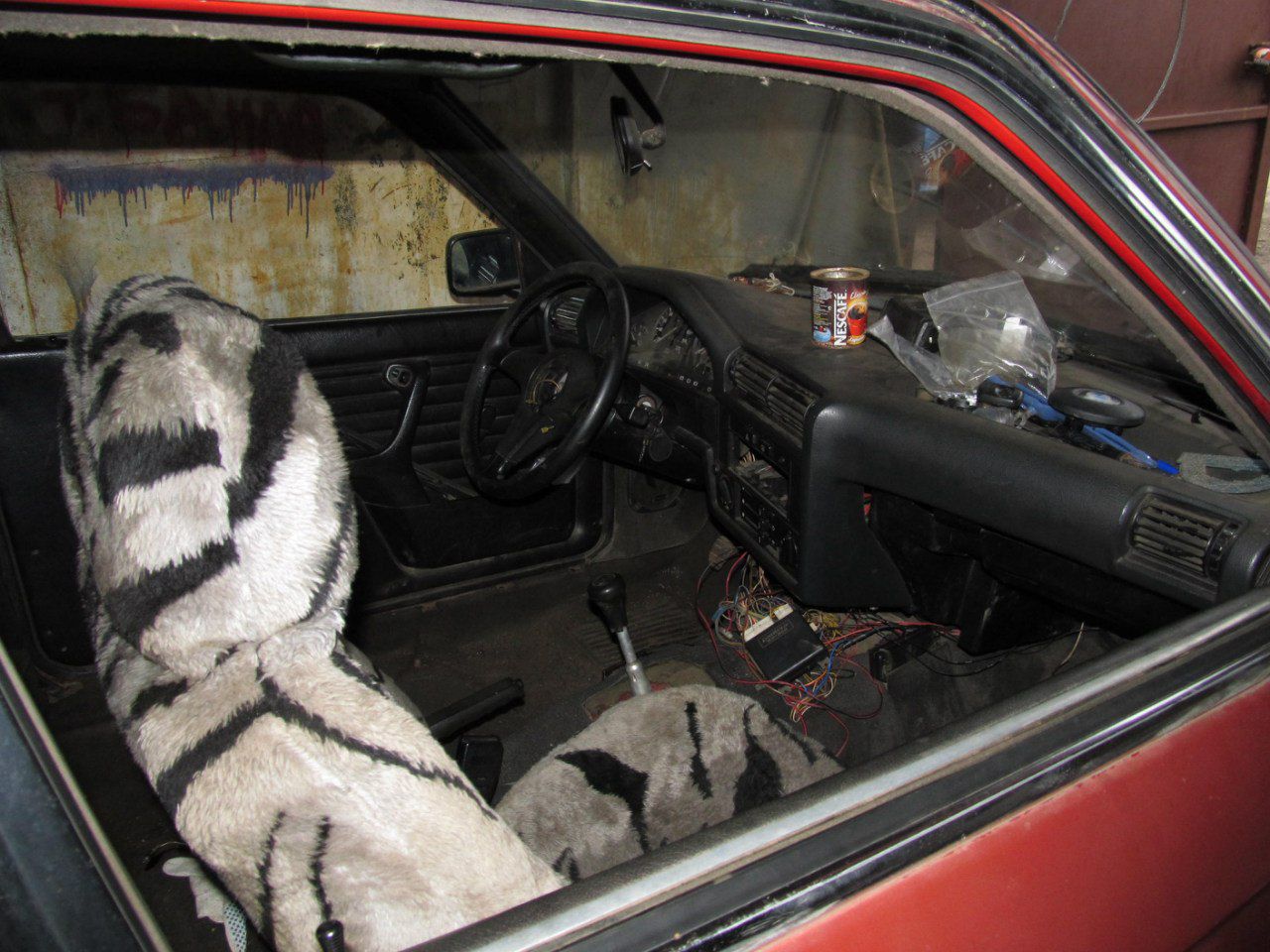

Мотор- m20b20
Уже писал, что перевожу с джетрона на мотрон - сердце не выдержало причуд джетрона, теперь заработал свежую головную боль с мотроником.
Проводка легла на место, начались проблемы с коннектором в салон (от m10 чуть-чуть, но другой)
Подпаял не нарушая оригинального коннектора стартер, бензонасос, лампочку генератора и давления масла- порадовался, что двигатель крутиться, но не более.
После долгих непоняток (и заказа датчика 6го цилиндра), заработали форсы и зажигание- я наконец вспомнил, что надо подпаять провод зажигания.
Искра- есть, бензонасос- тарабанит, форсы- щелкают. Итог- двигатель хлопает, но не заводится. И хлопает почему-то "невпопад".
Дело было в том, что мы с батей упорно не хотели покупать шестерню ГРМ под мотроник.
Перчатка зажигания и бегунок были, адаптер крепления бегунка- купили. А вот заменять по сути одинаковые шестерни (*лять, они же считай одинаковые!!!) религия не позволяла.
Было засверлено отверстие под выпирающий штифт из шестерни, чтобы он плотно прижимал шестерню. Отверстие не с балды взяли, по логике вещей было выяснено, что бегунок должен смотреть на стрелку 0го положения. По крайней мере, в трамблере джетрона положение бегунка соответствовало нулевому положению двигателя.
Ох, какая же это была ошибка. В голове не укладывалось месяца 3, что немцы вместо того чтобы поставить 1й цилиндр в соответствии с стрелкой, сместили его примерно на 90 градусов!!! Вот почему они просрали в сорокпятом!!!- Наша любимая фраза. Осознание пришло тогда, когда я сам же (!) на форуме подсказал кому-то, что при нулевом положении бегунок должен смотреть практически на первый цилиндр. А у нас смотрел на 4й.
Тут сразу и объяснились хлопки в цилиндрах, и все стало сразу понятно.
Короче- сами виноваты. Колхозить- себе во вред, прописная истина.
