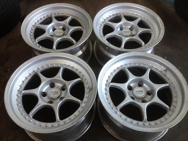

Enkei Racing-S 9х17 ет22 псд 5х114.3
теперь это как-то надо присобачить в е30. легкие. офигенные. двухсоставные. полки полирунть. в какой цвет покрасить центры?
мне кажется чемто хартечи напоминают.  крутые
e30 это болезнь
« Ответ #2184 : 21 Февраля 2015, 07:59:44 »
Hartge? кстати да! Может поэтому так понравились. Вот эти да?
  • Сообщений: 1448
  • Репутация +74/-67
« Ответ #2185 : 21 Февраля 2015, 08:41:47 »
да именно    согласись похожи
 мне тоже очень нравится эта модель

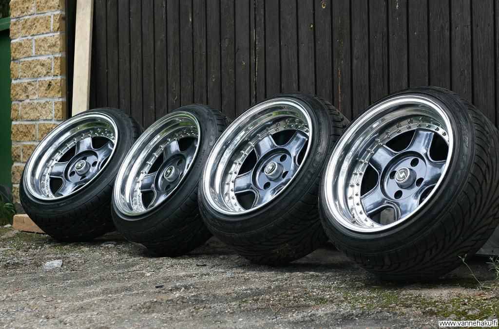

если о шпидтах, то вот мечта моя)))
« Ответ #2189 : 22 Февраля 2015, 20:52:49 »
а ведь я тебе такие предлагал когда то :D
« Ответ #2190 : 22 Февраля 2015, 22:32:57 »
да) денег не было же .... или они были не сборные ... короч чото не срослось :(
эх :(
стоили бы hartge эти хотя бы рублей 60-70(
