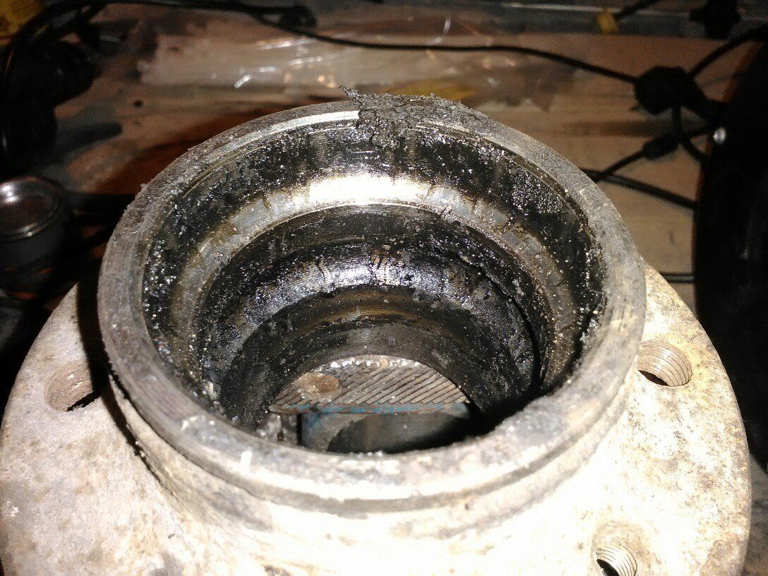

а, только в плане того, что там много "мяса"?) а вообще дорожку подшипника фрезерованную я себе не особо представляю, там же микроканавки будут и износ будет ппц... не?
какую дорожку???
думаешь ступица фрезеруется сразу с обоймой подшипника???)))))

какую дорожку???
оно единое целое

« Ответ #2278 : 05 Марта 2015, 19:10:13 »
расковырял
думал сделать без обоймы, запрессовать туда подшипник и зафиксировать стопорным кольцом, но сейчас думаю, что полезнее сделать сразу на ступице е36, потому что бонусом будут тормоза чуть побольше. Диски от е36 и от е46 есть (пока в разных багажниках, надо сравнить :D), тормозилки тоже обещают дать.

« Ответ #2279 : 05 Марта 2015, 19:23:46 »
оно единое целое
век живи, век учись...
« Ответ #2280 : 05 Марта 2015, 19:34:29 »
да вот я тоже растроился когда разобрал ... надеялся на простое решение.

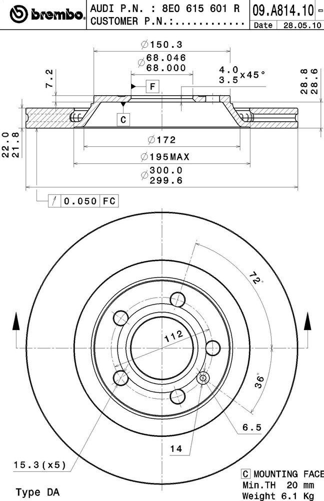

А еще (скорее чтоб самому не потерять потом), на сулчай, все-таки переделки ступицы, под нее я подобрал такие тормозные диски

хехе, я что один тут перебирал ступичные подшипники и знал что они единое целое со ступицей? :D
да, литая дорожка, думал, сразу гладкая, почему нет... она же не в песок заливается а в гладкую матрицу. не, все равно обрабатывается?)
« Ответ #2283 : 06 Марта 2015, 00:23:10 »
вообще-то обычно в песок, не думаю, что тут по-другому. да и в любом случае не будет сразу готовой поверхности ...

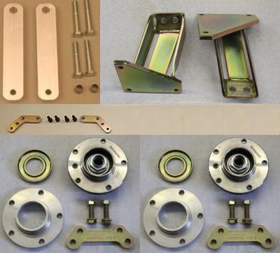

Кто знает тот поймет ....
набор "мечта идиота"
ктсати вот эта ступица, это ступица под кулак е30 сразу на пять болтов, без втолок и прочего.

« Ответ #2293 : 08 Марта 2015, 23:08:11 »
А что в левом верхнем углу и во втором ряду за кронштейны?
  • М3 1986
« Ответ #2294 : 08 Марта 2015, 23:12:03 »
это на задние супорта.
