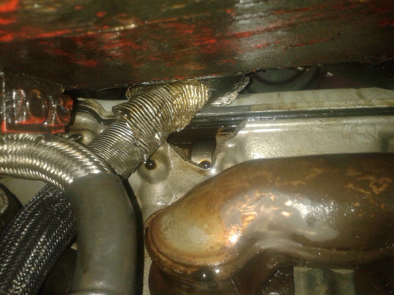

да у нее традиция уже разрушать левую гбц осенью (

« Ответ #2801 : 15 Сентября 2015, 14:12:53 »
это явно связано со шлангом, который там идет. Кондейный, что ли

« Ответ #2802 : 15 Сентября 2015, 14:13:26 »
предлагаю заварить, кстати, не снимая )

« Ответ #2804 : 15 Сентября 2015, 14:33:23 »
херасе  :o
подушки/лапы двигателя/коробки всё цело?

« Ответ #2806 : 15 Сентября 2015, 16:50:10 »
Мне кажется это механическое повреждение (возможно от вибрации двигатель бился о кузов или ещё что-то). Странно что это уже второй раз, хотя проблема "мягко говоря" нераспространённая...
« Ответ #2807 : 15 Сентября 2015, 16:59:13 »
не второй раз, первый раз был в том году, на гонках прокладка гбц дриснула.
повреждение механическое да, может быть что-то внутрь башки попало. или выкрутилось внутри.
это ГУР. неснимая никак, очень тесно.
херасе  :o
все цело, мотор даж работает отлично. просто масло сливается из нее наружу

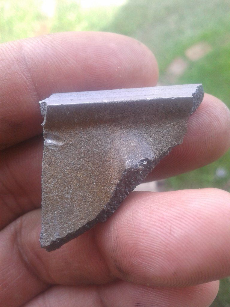

« Ответ #2808 : 15 Сентября 2015, 17:00:27 »
нашел кусочек. четко видно место удара (это внутренняя поверхность). это половина всего вылетевшего куска

« Ответ #2809 : 15 Сентября 2015, 17:07:45 »
нашел, что его выбило?

« Ответ #2810 : 15 Сентября 2015, 17:15:05 »
Вон даже след удара видно.
« Ответ #2811 : 15 Сентября 2015, 17:23:42 »
Понять бы ещё - то что "выбило" вылетело из двигателя или осталось внутри...?! Получается кулачёк распредвала "запустил" что-то изнутри... Офигеть. Может гайка какая-нить?

« Ответ #2814 : 15 Сентября 2015, 18:27:21 »
думаю именно так и было.

« Ответ #2817 : 16 Сентября 2015, 11:23:42 »
Ну шо, нашёл причину, дырень "залепил"?
« Ответ #2818 : 16 Сентября 2015, 11:27:44 »
залепил, всю  :D
« Ответ #2819 : 16 Сентября 2015, 11:38:01 »
Глобально подошёл к вопросу )))
