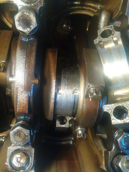

А тепернь новости е30. Мотор разобран. И чем глубже в него. Тем все хуже. 6 шатунный провернуло.
Пока что я ищу коленвал и шатуны м60в40 ..... либо мотор целиком((

« Ответ #3087 : 23 Декабря 2015, 06:52:28 »
Во как интересно....
А ты его вскрывал же уже? Косяки у тебя тогда с ГБЦ были?!? А перед установкой в машину туда заглядывал?
На каком масле ездил/гонял?

« Ответ #3090 : 23 Декабря 2015, 11:09:54 »
Низ вскрывал перед свапом, все было хорошо. Поставил новые вкладыши.
Игорь, я же с дырой в ГБЦ приехал. По развязками дубасил перед этим, потом домой ковылял. Видимо без масла уже. Лампа не моргала, но видимо все равно не хватило давления.
Масло тоже было не фонтан кстати. Шелл, да еще полусинтетика, 10 40. Я его заливал на зиму, в гараже постоять, а весной не было денег на 8 литров масла нового.
« Ответ #3091 : 23 Декабря 2015, 14:11:41 »
Да уж(((

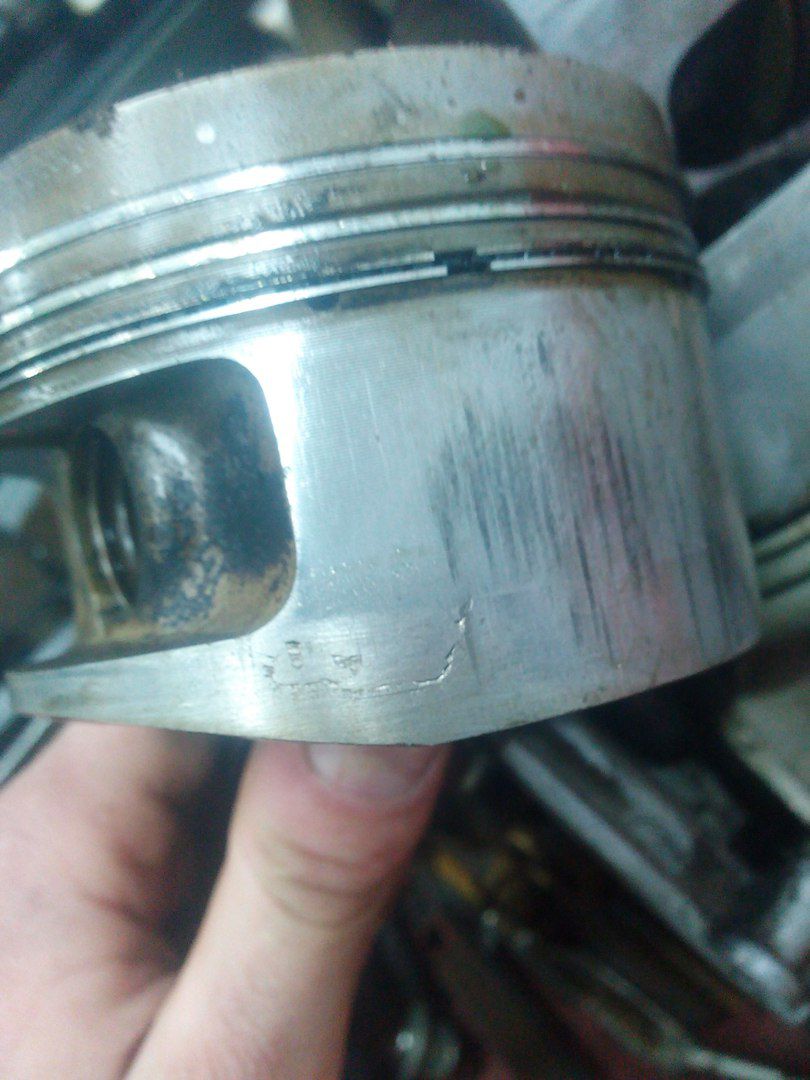

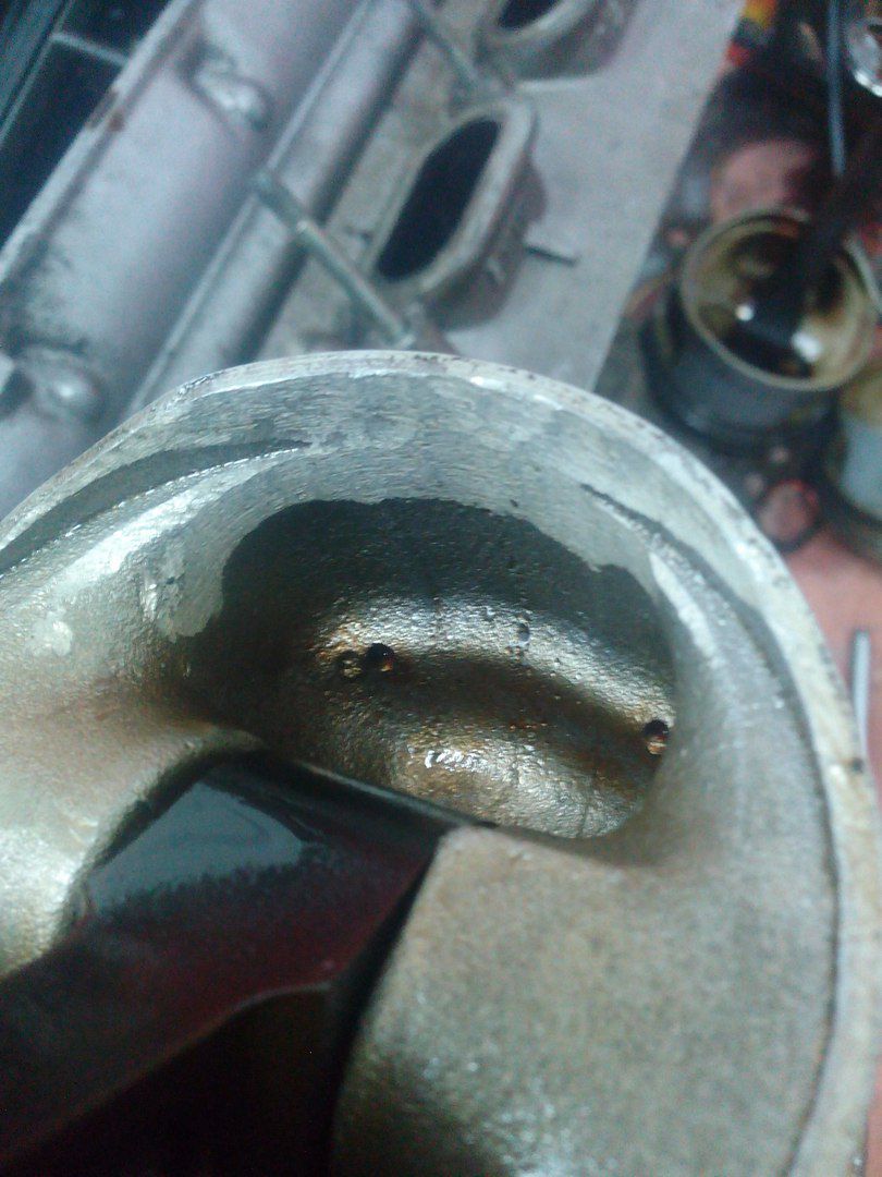

Отличный столик!
что за поршни? Витек говорит на волговские похожи. 88.5 мм. А вот на м60в40 не оч похожи
как вам такой поворот?
  • Сообщений: 9702
  • Репутация +337/-138
  • Телефон: 89255064456
« Ответ #3093 : 25 Декабря 2015, 20:41:47 »
Отличный столик!
крута))), движок контрактный?)))))))))

« Ответ #3094 : 25 Декабря 2015, 20:45:26 »
с местной е34 сняли)

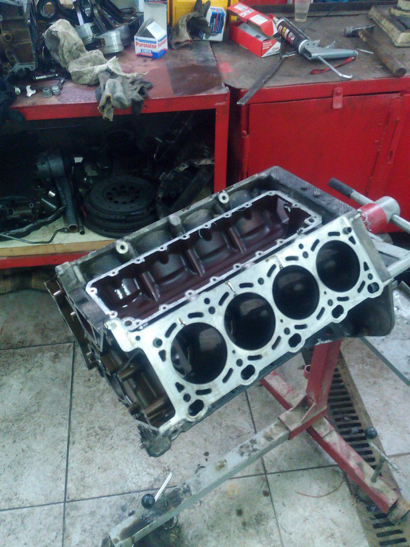

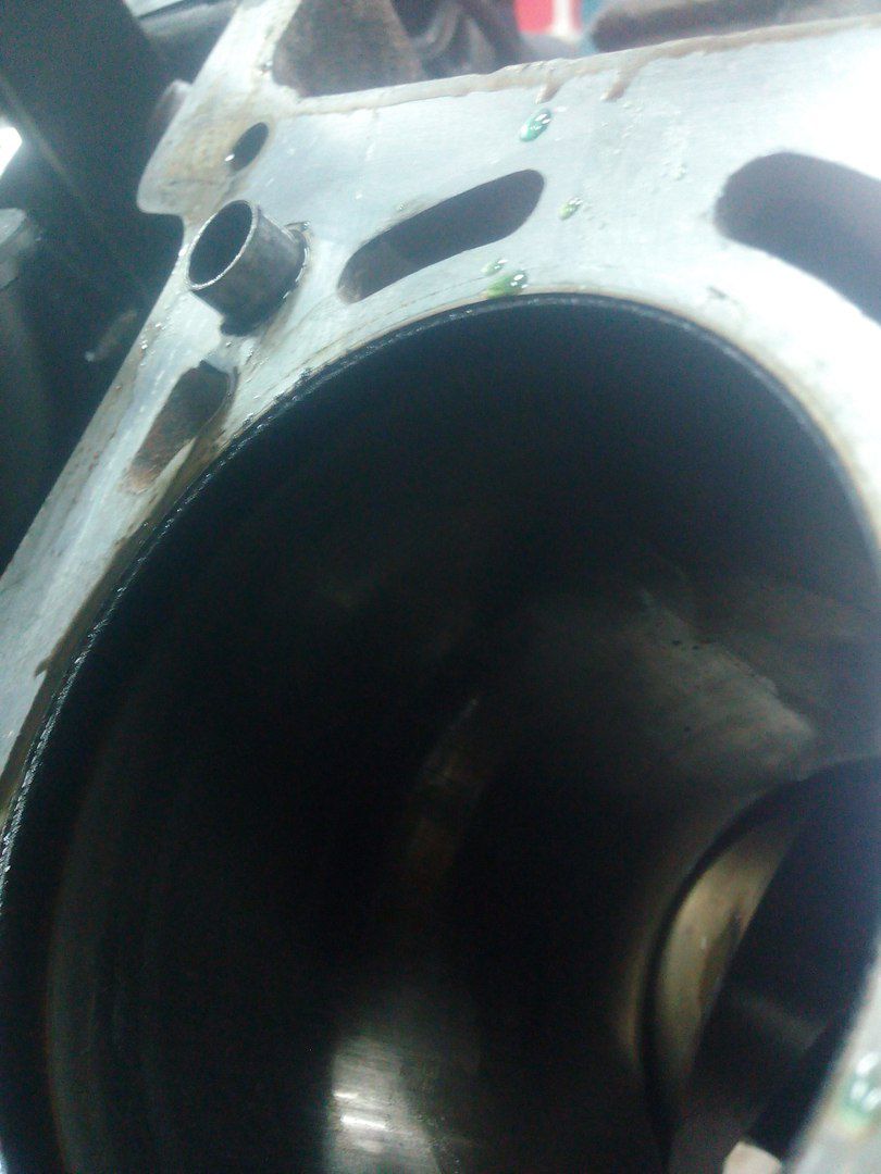

Вот это "красота" :(
А что там за косяк с блоком? Гильзован?! Просели?
« Ответ #3099 : 26 Декабря 2015, 21:49:37 »
гильзован, прчием с уменьшением диаметра.
да я заказал новый. новогодние тормозят процесс, так бы уже готовился к сборке, но придется ждать праздники когда закончатся. но и отдыхать тоже надо, в том числе и от хобби...
