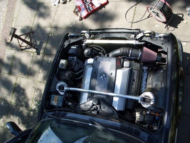

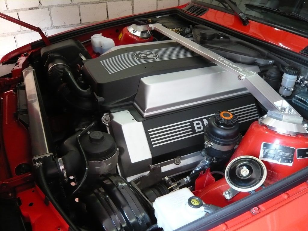

вот тут, например, гораздо больше места до радиатора получилось. оно и должно быть больше, даже без переделки моторного щита - длина в8 небольшая же... или есть какие-то скрытые нюансы?
Тоха, на твоем фото действительно мотор на 1...1.5 см кажется стоит глубже, чем обычно. Мой еще не стоит на лапах, просто лежит на балке. Может еще найдем этот сантиметр-полтора.
тут например как у меня
