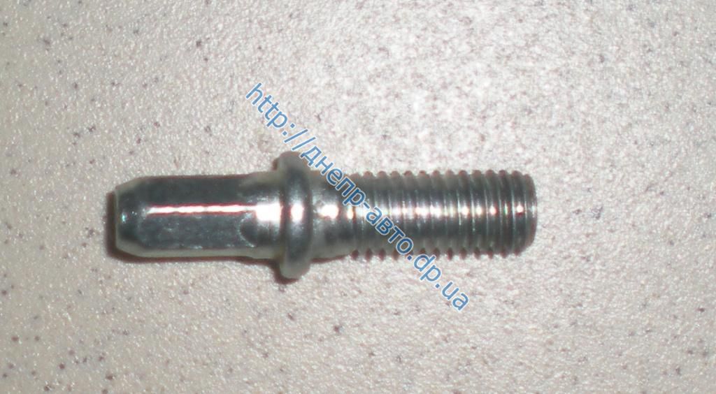

Все конечно же знают, что на жигулях есть направляющие, благодаря которым удобно ставить колесо -- отверстия в диске и ступеце сразу совпадають
а реально ли такое исполнить для e34?
На большинстве дисков, в т.ч. на штатной штамповке есть отверстия под направляющие.
Никто не заморачивался?
Я думаю когда тормозные диски махну, со старыми поэкспериментирую. Но вдруг уже кто имеет опыт?

Прикинул - в принципе надо высверлить отверстие, нарезать резьбу, но ещё надо будет выточку сделать, чтоб направляющая была впотай
правда, по всей видимости надо сверлить и ступицу, либо укорачивать резбовую часть направляющего штифта

А чем они православнее? Я вот смотрел от 2112 -- они не имеют юбки в виде гайки, лишь маленький кант, а сами шестигранной формы.

Я всё таки думаю шпильки попробовать.
У меня лежит дома набор новых тормозных дисков. Куплю штифты от 2112 и попробую высверлить под них диск и нарезать резьбу
в ступице сверлить не буду, а подпилю штифты под толщину диска - ибо его задача направить. а удерживать тормозной диск будут болты колеса, ну и штатный шестигранник
Второй вариант это таки резать резьбу в ступицах, а в дисках высверливать отверстия на 1-2мм больше, чтоб штифт в диск входил свободно. Тогда можно сделать дополнительное отверстие  с резьбой для съёма диска как на жигулях

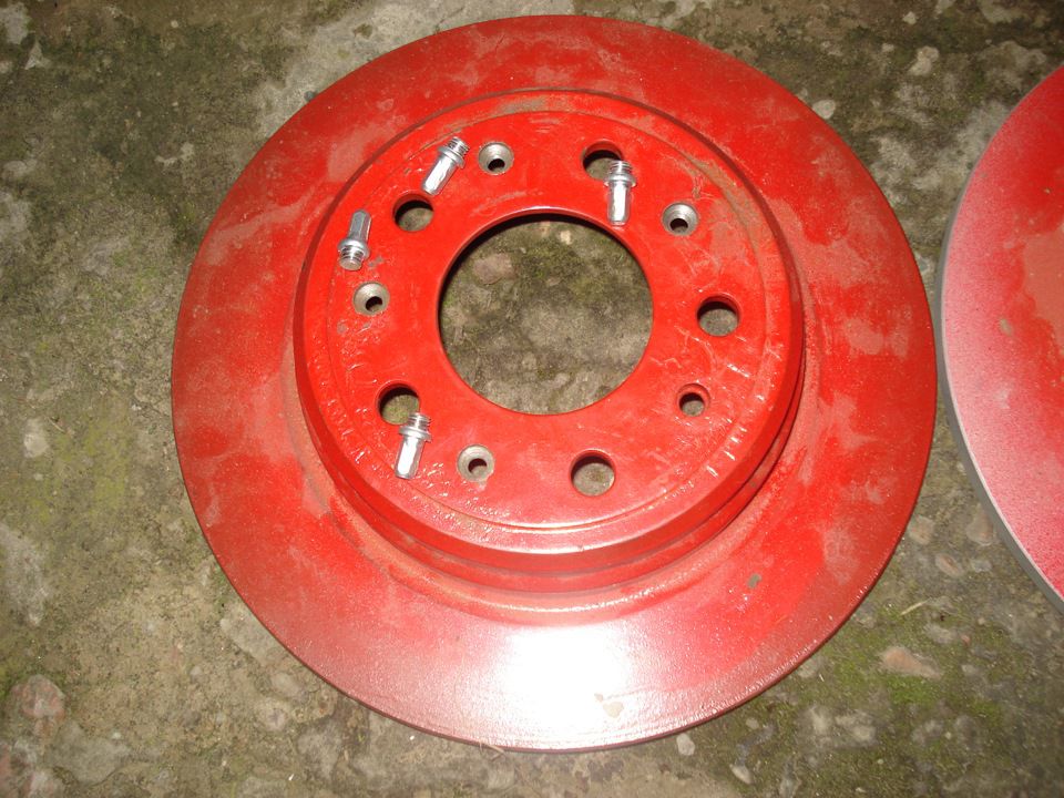

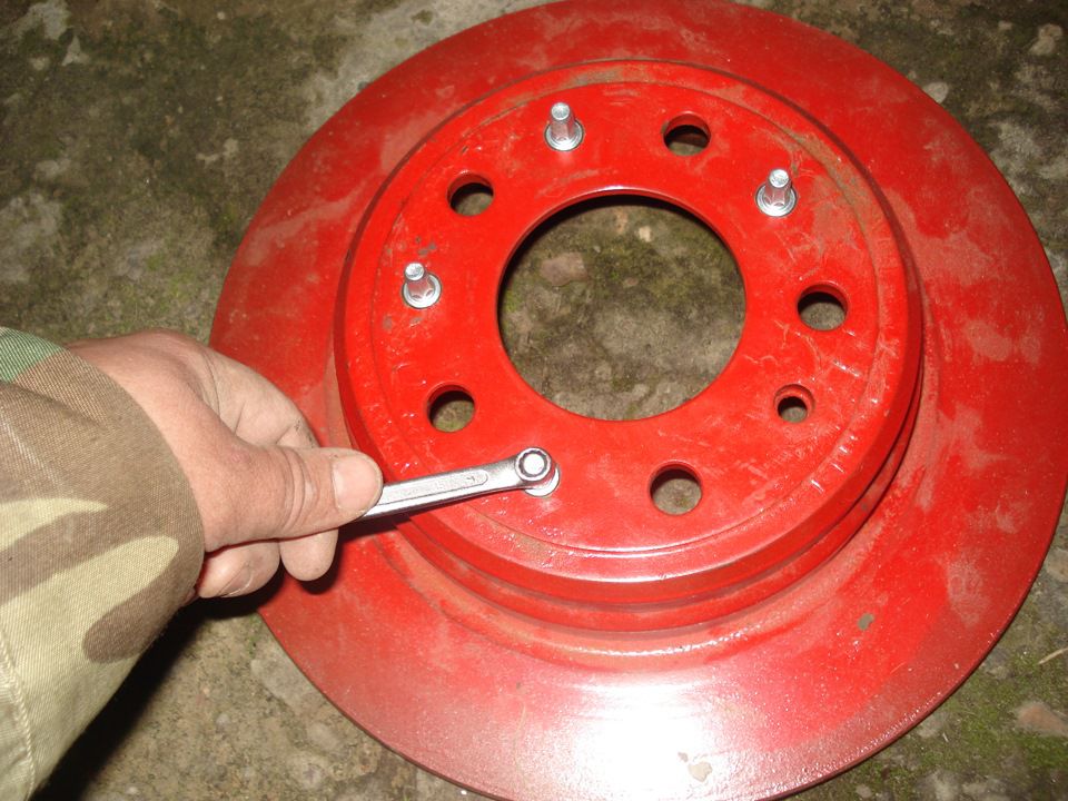

« Ответ #15 : 14 Октября 2013, 08:52:58 »
Вот, примерно так получилось

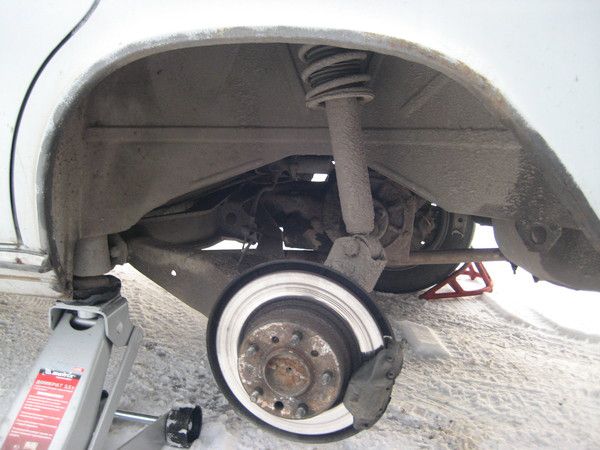

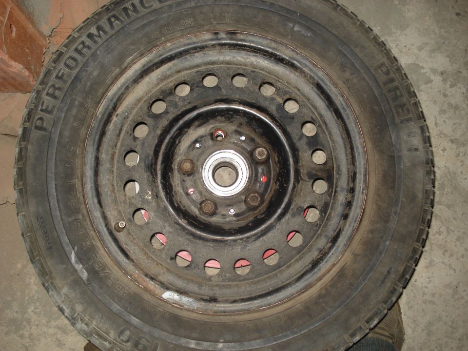

« Ответ #18 : 09 Января 2014, 09:24:10 »
ну и окончательный результат
