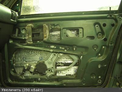

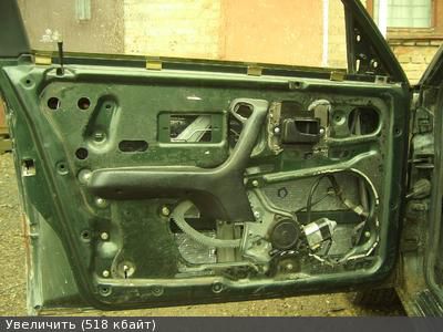

У меня заколхожено так. Перенесены вперед. Фотки скоро. Дверь открывать намного естественней, но появилось другое неудобство, кисть приходится изгибать. Надо было не стесняться, и передвинуть ручки еще дальше вперед.
Что делать с обшивками - пока незнаю.
Выкладывай фото и краткое описание что пришлось изменить (отпилить, приварить ит.д).
А открывать правой рукой, к примеру в зимнее время года в теплой и объемной одежде тоже не очень то удобно.
И уж если на то пошло, что же вы любители оригинала Е30 меняете сидья, салоны, рейки, тормоза, движки (некоторые даже на рисовые), колхозите мониторы в половину лба? Каждый подгоняет авто под себя. Мне нравится Е30, и ручка это не единственный минус, но именно с этим минусом я мириться не хочу. >:D

Вот такой колхоз. Как видно на фотках, обязательно должны быть ЭСП второго перехода. Кстати, если заметили, пассажирская дверь у меня первого перехода.
Вварены полоски металла, чтобы можно было регулировать открывашку по высоте. Вообще, удобнее было бы ее сместить на 2см выше и дальше сантиметра на три. Но и так как стоит сейчас тоже удобно, открывашку хватаешь абсолютно естественным движением руки.
Тяга замка распилена посередине и удлинена посредством прутка Ø3.5 и сварки.

« Ответ #21 : 28 Сентября 2013, 17:31:19 »
как по мне то куча попусту проделанной работы и водительскую дверь всё равно проще открывать правой рукой  ^-^

« Ответ #24 : 29 Сентября 2013, 11:08:12 »
kostas Отлично, токо не понятно почему на одной двери ручка сверху, а на другой снизу?
