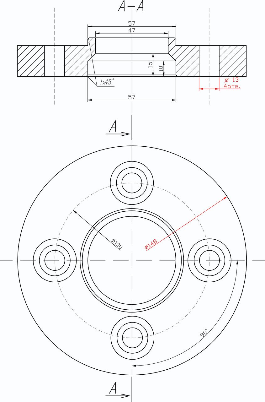

Добрый день.Помогите. Нужен  чертеж проставок 4х100 толщина 30мм,что бы с этим чертежом подойти к токарю и он изготовил их.

http://files.mail.ru/8AEE26F06B96465E91CCC8D4D2927856
сам поправь на 30мм, я по ним делал себе

гугла знает все.
не забудь, что болты надо будет на те же 30 мм длиннее.

только стальные не делай, у меня стальные были 20 мм, так весили около 8 кк, а такие на все 12 потянут....по 3 кг на колесо...
 а это не проставка, а переходник под японские диски. под ЦО 60.
но за то в чертеже указаны наше ЦО точнее. 57.1
