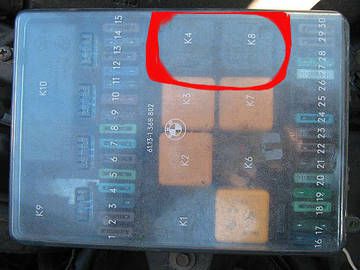

спасибо за советы,помогли,с предохранителями разобрался.теперь другая проблема;нужны вот эти 2 реле К4 и К8.
хотя бы К4. есть у тебя

к 4 это реле фар, к 9 и к8 реле противотуманок на сколько знаю есть две версии с перемычкой за место реле к9 с одной кнопкой в салоне передних туманок нет и с реле к8 без перемычки в разъёме к9 с двойной кнопкой в салоне. если это твой блок предохранителей и у тебя стоит перемычка на к9 то думаю к8 тебе не нужен или надо переделать немного блок. к5 и к7 реле зажигания тоже работает какое то одно скорей всего к7
реле к сожалению у меня нет. но тут есть челове с ником Lyalin61. у него возможно есть. к4 и к8 взаимозаменяемы

« Ответ #6 : 09 Октября 2013, 23:07:32 »
не это не мой блок.у меня раньше стояло реле(на фото место к4),так вот оно начало выделываться.ближний через раз включался,зато туманки без проблем работали.потом я поменял его поставил на 5 усиков-раньше было на 4.сейчас когда включаю туманки,при этом загорается и ближний.теперь ищу релюху

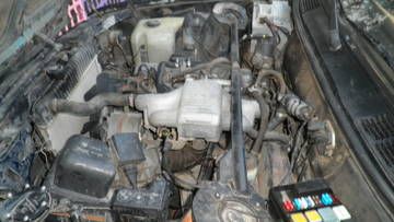

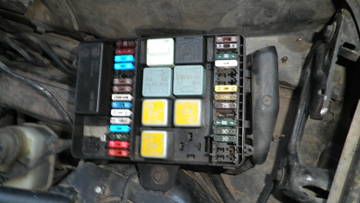

вот так у меня дела обстоят;
двигатель
сама коробка
релюхи которые стоят

« Ответ #24 : 10 Октября 2013, 19:05:37 »
Светлозеленой релюхи у тебя в коробке предохранителей вообще не должно быть ))  это моторная релюха.
На ее месте должна быть такая же как справа - черная.
В этом духе что-то:
