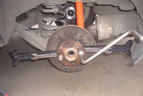

Доброго дня уважаемые!
Назрел новый вопрос, дошло дело до замены заднего подшипника ступичного...в книге ничего про это не сказано, не могу найти схему как там все устроено! По сути все должно быть легко и просто. убрал шайбу контрогающую, открутил гайку и вытягивай ступицу!
Полуось выходит в сторону редуктора, а ступица не с места!!!
В чем соль, что может ее держать?!!
  • BMW 320i, M20B20, 84 год.

« Ответ #1 : 09 Октября 2013, 13:51:12 »
Она там запрессована. Нужно вынуть полуось и выбить ступицу через проставку, а запрессовывать каким-нибудь винтовым мезанизмом, типа съёмника.

« Ответ #6 : 14 Октября 2013, 20:40:11 »
А вот у меня чет вопрос возник, нельзя чтоли сначала стянуть двух- трехлапым съемником ступицу а потом вынуть шрус?
зачем так извращаться ?))))
за смекалку само собой респект =)
  • E30 V8 344 m62 + ASC м6ст
Отправка запчастей связь ЛС
  • Сообщений: 32755
« Ответ #7 : 14 Октября 2013, 22:46:08 »
Если тянуть ступицу съёмником опираясь им на полуось, то он выдавит просто полуось, так как она просто плотно входит а не запрессована как ступица.

« Ответ #8 : 14 Октября 2013, 22:50:34 »
Снял стопор, открутил гайку (шрус от редуктора не откручиваем) взял съемник обхватил лапами ступицу и крутим болт - болт упирается в гранату шруса которая по моему даже имеет в середине коническое углубление. Хочешь сказать так ступица не выпрессуется из подшипника (одновременно продвигаясь по шлицам шруса?

  • Сообщений: 32755
« Ответ #9 : 14 Октября 2013, 23:14:53 »
Полуось имеет ход на складывание. Не знаю на сколько, но подозреваю что этот ход позволит вытащить ступицу лишь частично, после чего полуось вывалится а ступица всё ещё останется в подшипнике.

« Ответ #10 : 14 Октября 2013, 23:28:19 »
а куда она вывалится? даж без ступицы там тупо недостаточно место чтоб в сложенном состоянии (сутпица тут)   \______I=(Редуктор) вынуть полуось из рычага... (притом шлицевая часть гранаты один фиг должна остаться в подшипнике т.к обойму с внутренней стороны мы ступицей наружу не протащим =)

« Ответ #11 : 15 Октября 2013, 08:47:09 »
Да, но может возникнуть ситуация, когда граната выпадет из шлицов, перекосится и давить на неё для снятия ступицы будет уже нельзя, а ступица ещё будет в подшипнике.

« Ответ #12 : 15 Октября 2013, 15:34:38 »
Да по моему и хер бы с ней))) если она и вывалится из шлицов то это будет уже прямо таке на конце ступицы и соответственно уже у кромки внешней обоймы подшипника=) над папробовать будет кароч

« Ответ #13 : 15 Октября 2013, 16:08:16 »
все так и будет, я пробовал  :( причем граната почти вылезла, а ступица даж не шелохнулась >:D
Там тупо не хватает длинны упорного болта съемника.

« Ответ #19 : 16 Октября 2013, 17:23:26 »
Нельзя. Я пробовал. Выдавился ШРУС. Я потом себе еще поругал, что не допер до такой очевидной вещи без эксперимента.
