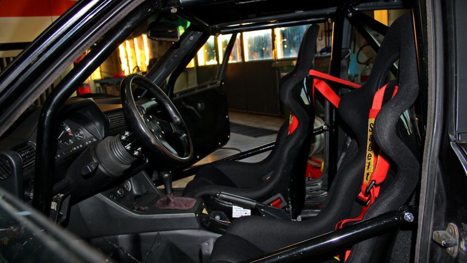

Удлинитель чего? просто вылет руля меня устраивает полностью, чуть повыше сделаю крепления рулевого вала может поднимется руль)
у меня щас так.

а с приборкой у меня так же прмиерно, чуть получше видно.
