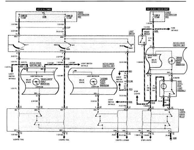

Почему нет распиновки блока? В ЕТМ есть. КАк пример - кусок блока, отвечающий за контроль стоп-сигналов:
Немного переведу на русский язык. Чтобы без заднего блока заработали стоп-сигналы, надо в разъеме С1 замкнуть между собой контакты 2 (зеленый/красный), 5 (зеленый/желтый) и 6 (зеленый/синий).

Вау вау вау, палехче))))))) все дело было блоке включения/выключения фонарей(номер 11 на схеме) , поставил и все заработала, у мена на проводке он просто отсутствовал.
