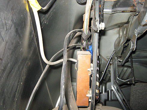

« Ответ #8 : 21 Октября 2013, 15:28:33 »
В багажнике слева за обшивкой на небольшой переборке стоит чёрная прямоугольная коробочка.
В правом верхнем углу фото видно переборку между верхней частью багажника и аркой
А вот сам блок
Но так как у тебя машина изначально без него и ты сам как я понимаю городишь проводку от машины с БСК, то эта штука должна быть где-то на проводах, но её может не быть. Тогда ищи 2 прямоугольных разъёма в этом районе проводки, один помнится на 6 пинов другой кажется на 8 или 10.
Если разъёмы пусты, то снимай блок с донора или покупай у кого-нибудь.

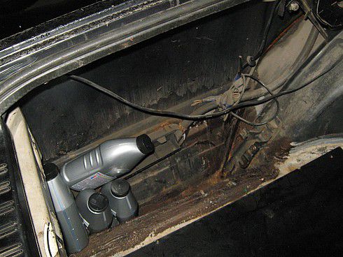

Блока не обнаружено, разьемы на месте))) пошел в другой раздел искать блок, может подскажете как правильно его называть??

В каталоге он называется "Прибор проверки ламп", но я бы назвал его "блок проверки задних фонарей БСК". Так будет понятнее. Ну и можно прибавить "тот который в багажнике".
Насколько я знаю без него фонари гореть не будут, так как проводка идёт через него и он стоит в разрыв цепей.
