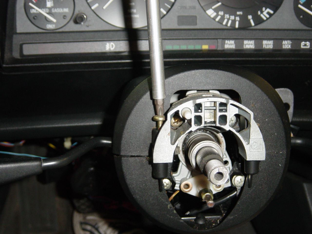

Винты №21, M5X35, 07 11 9 906 833 или 32 31 1 158 355
На картинке верхний винт закручивается снизу, но, насколько я помню, это не так - он закручивается сверху, и для этого надо снять руль.

нет.мне нужны следующие два винта крепления,которые ближе к торпеде.в этом месте как раз он закреплен
  • bmw e30 m20b25
  • Врос в е30
  • Сообщений: 16333
  • Репутация +10526/-59
« Ответ #7 : 23 Октября 2013, 11:56:02 »
А, нижние винты доступны снизу, руль для них снимать не надо.
С одним из нижних винтов у меня была проблема - из верхнего кожуха выдернулась латунная втулочка с резьбой, в которую он вкручивается. Видимо, когда-то слишком сильно затянули. В этом случае ее надо нагреть и вплавить обратно в пластик, либо просто вклеить, утромбовав заподлицо.
